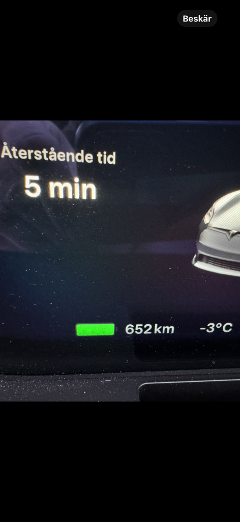

Tänkte det kunde vara intressant med en räckviddsupdate efter 2000 mil med palladium.
Ingen degradering än så länge.
Du tuggar ju av bufferten än så länge.
Kanske gnager lite försiktigt ;-)

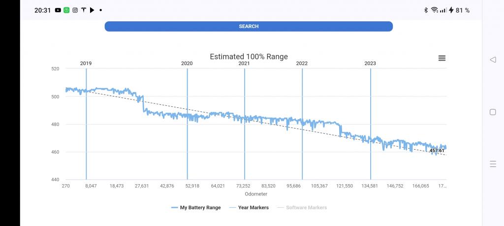

Vilken buffert tuggar jag på? Min gamla bil minskade räckvidden rätt snabbt i början. Sista året knappt något. Den nya har inte minskat alls trots kallare väder.
Toppbuffert? Min 100D -18 tappade ingenting förrän vid runt 2500 mil och jag kan fortfarande inte se något säsongsmönster.
De stora tappen har kommit i samband med Europa-resor sommartid. Antagligen pga mycket snabbladdning i varmt klimat.

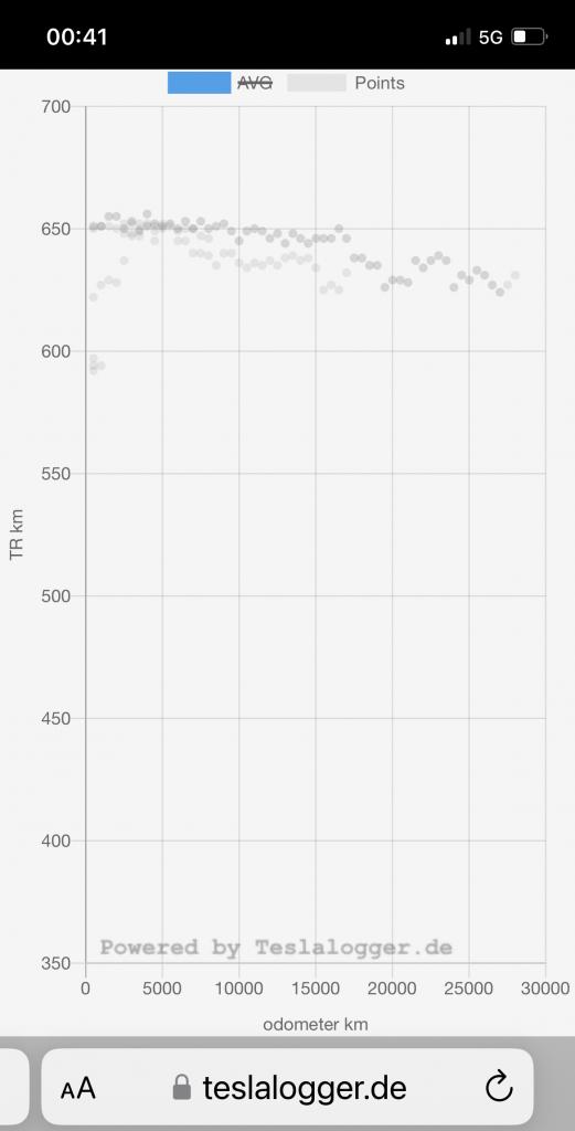

Bilen har ingen egentlig buffer i topp.
Men Tesla Använder sig av en gräns i batterikapaciteten (”degradation threshold” är ett namn skapat i TMC-Forumet som jag tycker är bra).
Så länge batteriet har kapacitet över den gränsen så visar bilen full range vid full laddning. För att inte bilen ska visa mer än EPA-rangen så får ”varje km” mer energi.
Batterikapaciteten divideras med full räckvidd och det ger energin i varje km på räckviddsmätaren. När batteriet degraderats till ”degradation threshold” så låses energiinnehållet per km på ett fast värde, så att när kapaciteten minskar ytterligare kommer rangen att minska.
Tesla har kört med ca 2% spelrum från BMS värde på nykapaciteten (”full pack when new”) på model 3, och model Y.
Hur det var på äldre S har jag inte koll på.
Plaid verkar ligga på cirka 97kWh som degradation treshold. ( inte kommit ned dit än efter 1200 mil så har full range än).
Har sett ngn beskrivning om Palladium LR och 96kWh.
(full pack when new är 99.4kWh i bägge fallen.)
Teslalogger har dat för både LR och Plaid.
Ser ut att hålla full range hyffsat till cirka 1000 mil.

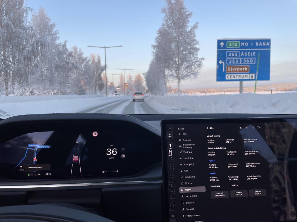

Körde Boden - Lycksele idag.
Startade i -26 och kom fram 300km senare- i -35C med 21% kvar. Det var antagligen runt -25- -30C i snitt (tempmätarn visar inte rätt visade det sig).
238Wh/km på hela resan!
Laddade sent som vanligt + att jag värmde batteriet ytterligare med Plaid/Dragstrip mode med bilen inkopplad till ca 35C. Dragstrip mode brukar vilja värma batteriet till 42C, så det hade troligen gått att få i mer värmeenergi batteriet om man hade orkat.
Förbrukningen låg på 215-220Wh tills batteriet hade avgett sin värme, helt galet bra i -30, och räckvidden på hela resan med 238Wh/km blev cirka 39 mil, räknar man med buffern (som det brukar testas) hade det blivit cirka 41 mil.

AAKEE skrev: 03 jan 2024 01:22
Imponerande!
