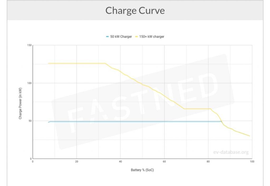

Laddkurva ID3 från ev database.
Re: VW I.D
Det där är 82kwh.
62kwh maxar på 100kw.
Tror också det krävs lägre SOC för att den ska komma upp i hastighet.
Man bör nog inte ha mer än 10% plus att det förstås ska vara varmt.

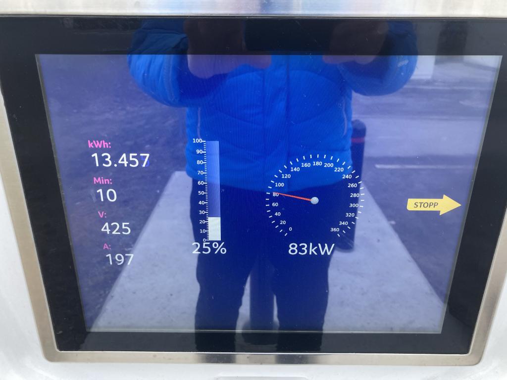

Fotot var från 18 mars och med hänsyn till att jag har en tjock jacka på bilden så är det antagligen inte så varmt ute.

Skulle tro att det inte är något fel på bilen utan helt enkelt att ditt batteri är för kallt OCH att du laddar från för hög %.
Prova att kör en lite längre sträcka och kör ner emot 5% och kolla sen efter den laddat en liten stund så att det hunnit komma igång rejält. Då bör du i alla fall komma upp 65-85kW skulle jag tro. Kan även bero på om någon fler laddar samtidigt.
