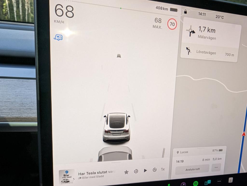

Köpte en lagerbil RWD MIC MY utan dragkrok.
Beställde kroksatsen från Tesla och fått den monterad.
Men lamporna på släpet fungerar inte. Jag använder 12-7 adapter till en lånad släp med fast monterad äldre sladd.
Bilen slår inte på släpvagnsläget automatiskt när jag ansluter sladden. Gör jag den manuellt tänds visserligen symbolen men bilens mittskärm tror att jag har en bil precis bakom mig.
Låter det som symptomen ni hade med fel styrenhet?

Skulle tro att felet ligger i hur släpets kontakt eller adaptern är kopplad. Det är en djungel. Hade lånad husvagn förra sommaren och bilen kände visserligen av att ett släp var påkopplat men det var röd symbol och bilen var hela tiden rädd för bilen som låg så nära bakom. Dock fungerade alla lampor. Och det var lite jobbigt att backa in på platser på campingar eftersom bilen tjöt i höga sky hela tiden. Fördelen var att man kunde köra med AP inkopplat.
Sen köpte vi en egen äldre husvagn för nån månad sen och den funkar perfekt med samma adapter som vi använde förra året till den husvagnen.
Min bror, som har haft egen firma och servat husvagnar de senaste 25 åren, kunde berätta en del för mig om vad som kan vara fel men jag kan inte återge det.
Nyss råkade jag ut för att bak- och positionsljusen på mitt lastsläp, som har 13-pol, inte fungerade. När jag felsökte ordentligt visade det sig först att bilen faktiskt inte hade nån spänning på de två stiften, höger och vänster bakljus (inkl. positionsljus och skyltbelysning). Jag testade att starta om bilen och spänningen kom tillbaka (säkringen återställdes). När jag kopplade på släpet igen - inget ljus. Kopplade bort och mätte - ingen spänning. Alltså, nåt i släpet kortslöt. Så jag gjorde en ordentligt felsökning (tog ur alla glödlampor och satte tillbaka en och en) men det hjälpte inte. Då öppnade jag släpvagnskontakten och kunde konstatera en kortslutning där.
Så: om du kan testa med ett annat släp (jag kunde testa med husvagnen och det funkade där när säkringen var återställd) och om det funkar så vet du att felet ligger utanför bilen. Alltså, starta om bilen och testa med ett annat släp som första åtgärd.
