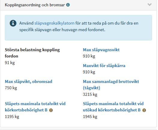

Så vad innebär det då? Hur mycket får släpvagnen maximalt väga om man drar den efter en Model 3? Är det olika max vikt beroende på vilken körkortsbehörighet man har?
Re: Dragkrok till model 3
910 kg. Övriga siffror är teoretiska. Det som tillverkaren anger gäller.

Med B-kort får du dra obromsat släp med totalvikt (släpets tjänstevikt + släpets maxlast) och lasta så bruttovikten (släpvikt + aktuell last) är max släpets totalvikt (normalt 750kg)
Med B-kort får du dra bromsat släp med totalvikt max 910kg och lasta så bruttovikten är max släpets totalvikt.
Den ringa fördelen man har med BE-kort på denna bil är att man struntar i totalvikten på släpet och får dra släp med bruttovikt max 910kg om släpets totalvikt tillåter det. Dvs inte viktigt att släpet är reggat till max totalvikt 910kg.
Ibland är tex hyrsläp reggade med totalvikt 1000kg och då får man inte ens köra det tomt om man inte har BE. Sen att man skulle få böter känns högst tveksamt men ändå.
Att transportstyrelsen har de beräknade siffrorna i informationen är tamejfanken obegripligt.

Det är skumt det där. Använder man släpvagnskalkylatorn hos transportstyrelsen så får man även dra ett släp med högre totalvikt på B kort förutsatt att det inte lastas över 910 kg bruttovikt.RagWal skrev:Med B-kort får du dra obromsat släp med totalvikt (släpets tjänstevikt + släpets maxlast) och lasta så bruttovikten (släpvikt + aktuell last) är max släpets totalvikt (normalt 750kg)

Med en 3a och B körkort får du dra en släp med registrerad totalvikt på max 1 195 kg (3 500 - 2 305), men du får inte lasta så den väger mer än 910 kg.
Har du en släp med totalvikt 1 195 kg, och den väger 310 kg tom så kan du lasta den med 600 kg
Har släpen en totalvikt över 1 195 kg får du inte köra den med B kort

vad jag fattar nu så innebär det att max är 910kg släp även med många bokstäver på körkortet, om nu max spec för bilen är 910kg.
B: max 750kg totalvikt på ett släp eller bil och släpet sammanlagda totalvikt max 3500kg. Här måste man vara observant på att det lätt kan bli överlast då släpvagnen i sig väger en del och nyttolasten blir mindre för att maxa ut 750kg (trots att 910kg annars skulle vara ok om högre behörighet).
BE: max 3500kg på dragfordonet och max 3500kg på sammanlagd totalvikt av släp(en). Dvs denna krävs för att maxa nyttjandet för M3s "910kg"

Nej, du kan med B kort dra en släp som är reggad med totalvikt max 1 195 kg, om du lastar den så den faktiskt bara väger 910 kg vid tillfället du drar den med din 3asnowtroll skrev:

jag har ett tolkningsproblem här från TS där man säger max750 kg på släpet eller totalt sammanlagt 3500kg med dragfordon. Menas inte det då att om fordonet väger 3500kg måste släpet väga noll - teoretiskt förstås.Spyder skrev:Nej, du kan med B kort dra en släp som är reggad med totalvikt max 1 195 kg, om du lastar den så den faktiskt bara väger 910 kg vid tillfället du drar den med din 3asnowtroll skrev:
och omvänt om släpet väger med last 750kg blir det 3500-750=dragfordonet får max med last väga 2750kg (förutsatt att man får lasta dragbilen så mycket)?

Som sagt, gränsen för B kort går vid en registrerad totalvikt på 3 500 kg för ekipaget
En 3a har 750 kg som gräns för obromsad släp samt 910 kg för bromsad släp.
En Tesla model 3 har en registrerad totalvikt på 2 305 kg
Då återstår 1 195 kg att nyttja för en släps registrerade totalvikt, det betyder att en 3a med kula får dra alla släpar som har en registrerad totalvikt på max 1 195 kg.
Men släpet får inte väga mer än 910 kg när du drar den med din 3a.
En model 3 får alltså t.ex. dra en släp med registrerad totalvikt om 1 000 kg, som väger 310 kg tom, men man får bara lasta 600 kg på den istället för 690 kg som är släpets max lastvikt.

Rörigt men sant. Har man BE får man dra släp med upp till 3500kg totalvikt efter en TM3. Dock får det inte väga mer än 910kg (bruttovikt). Glasklart!Spyder skrev:Som sagt, gränsen för B kort går vid en registrerad totalvikt på 3 500 kg för ekipaget

Någon som har vikterna för SR+ ännu? Den bilen borde ju väga mindre, med mindre batteri, så att gränsen för B-kort borde vara högre. Kan någon kolla om de har fått regnummer?
Det här säger Transportstyrelsen om min bil. SR+ med dragkrok:

Strålande då kommer jag alltså få dra mitt släp med totalvikt på 1200 kg om jag bara begränsar lasten till 910kg inklusive vagn.
