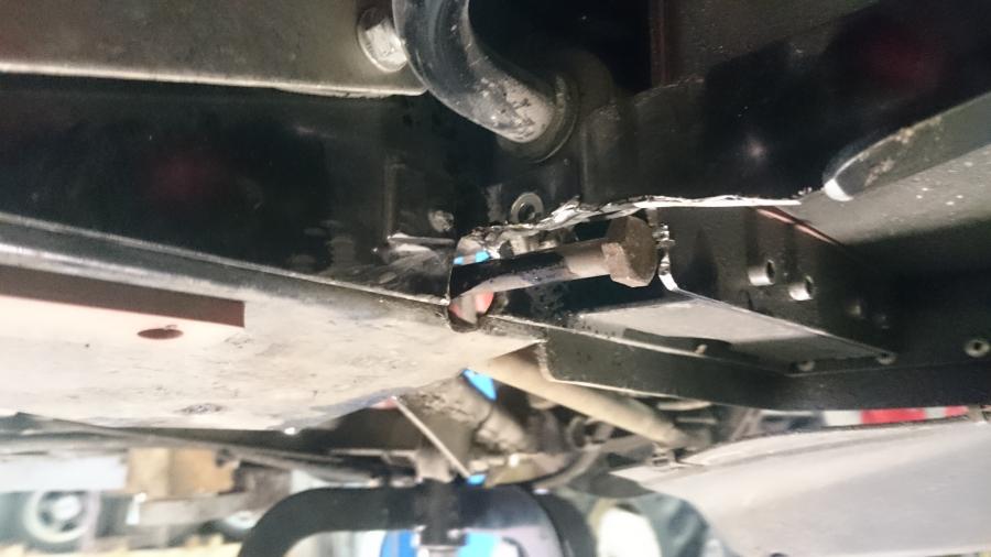

Re: JdeMo till Roadster (Chademo)

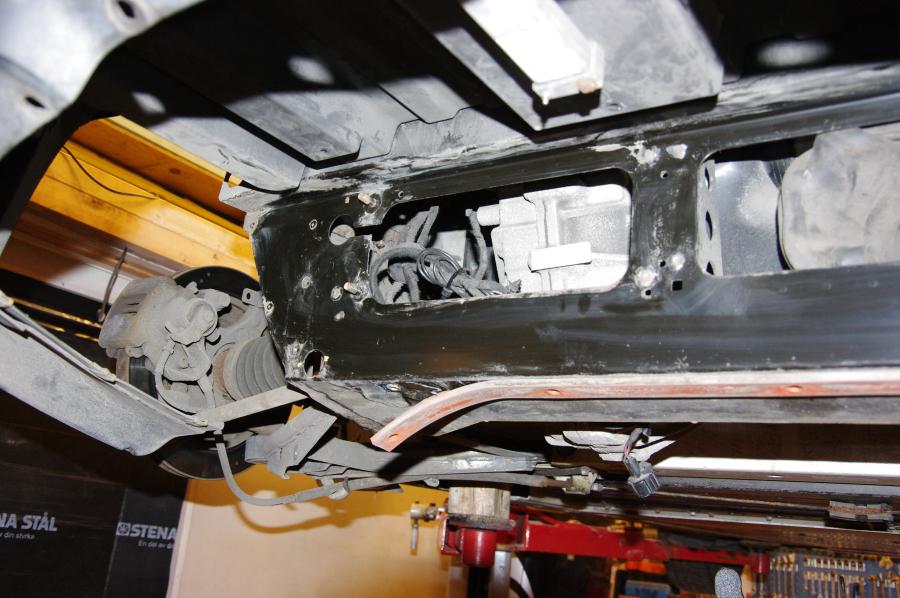

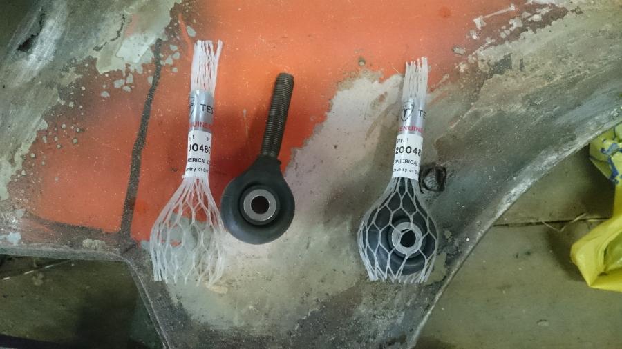

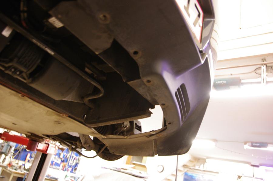

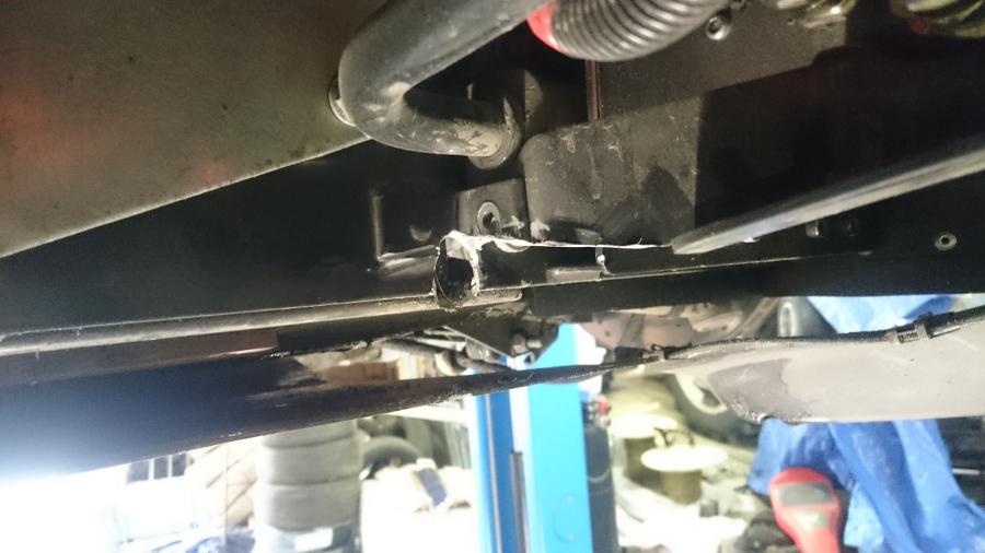

Jag behövde byta inner leden till toe stagen bak
Då dök det upp ett problem med JeDemo kitet
Jag behövde göra hål för bulten till nedre länkarmen och toe staget eller ta ner hela kitet
Det skulle varit gjort från början så hade det varit lättare att göra hålen

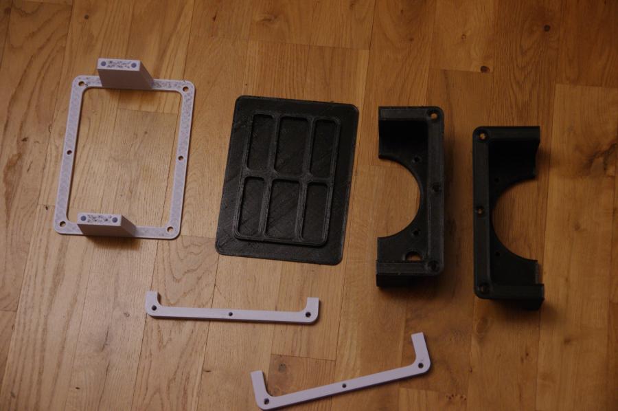

Ny installation av ett kit.
Denna installation kommer bli lite annorlunda
Kontakten kommer sitta bagagegolvet
Jag har 3d printat en del delar
Mall, lock, 2 delad hållare 2 lister till undersidan
Det skall extra batteri kylning
en 3d printad hållare och strömbrytare med säkring

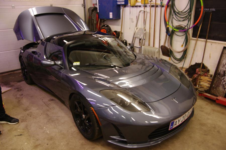

Här är objektet
Det är en Dansk roadster som kommit hit som flytt gods (#1012)
Den började som en lotterivinst men blev sold efter tag till en Dansk som bodde i USA
En silver färgad sport
Bilen har fläkt skydd
Vilket inte min bil hade

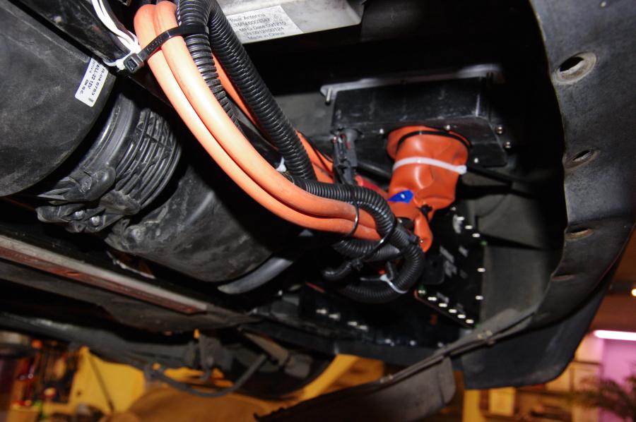

Här är det ute på golvet

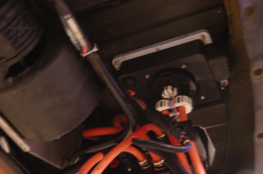

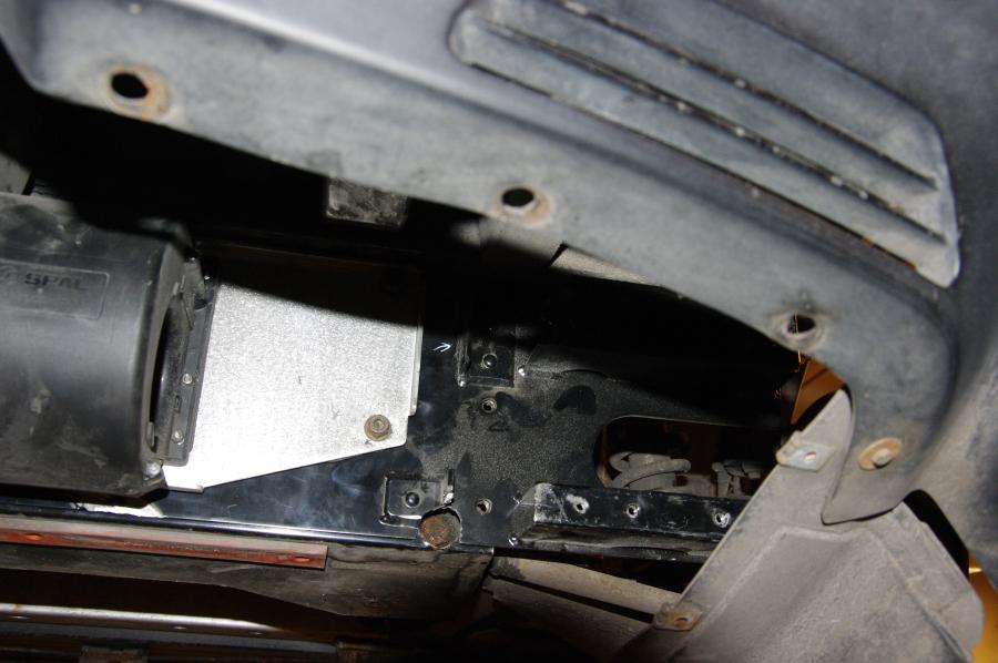

Fläktarna nere notera hålet för bakvagns bulten
Jag gjorde hål för bakvagns bultarna, så dom går att komma åt

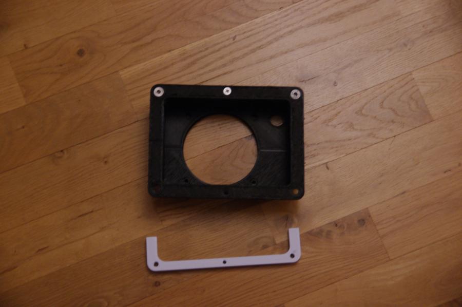

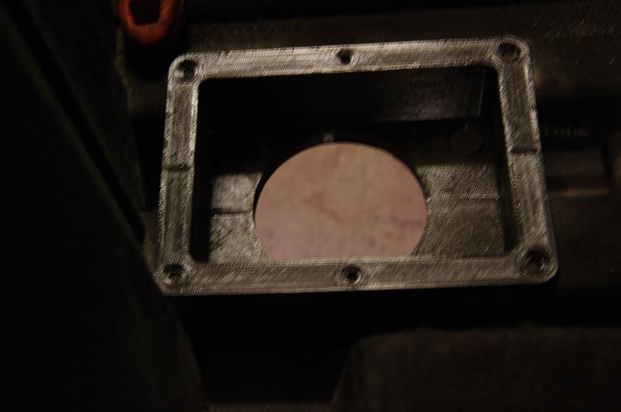

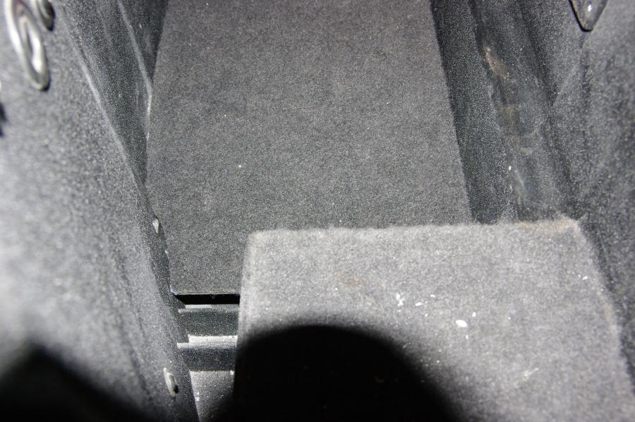

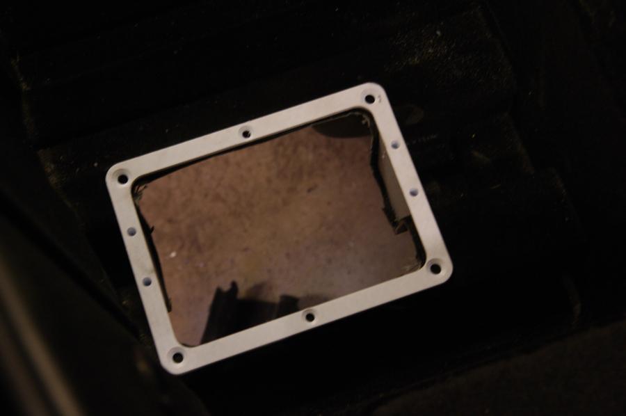

Jag gjorde hål efter mallen i bagagegolvet
Här är hållaren placerad i hålet för test
Undersidan efter montering av uttaget men före tätning av uttaget på baksidan

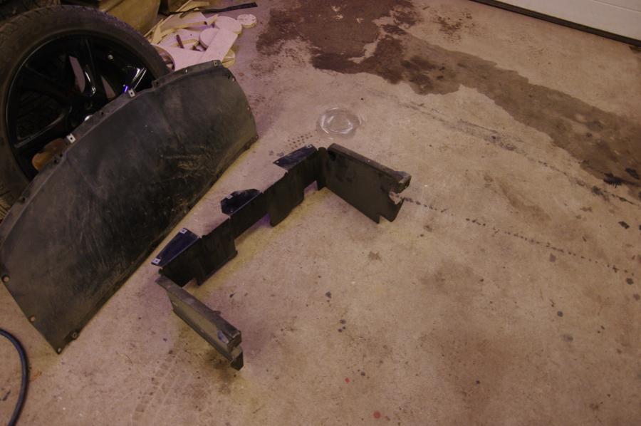

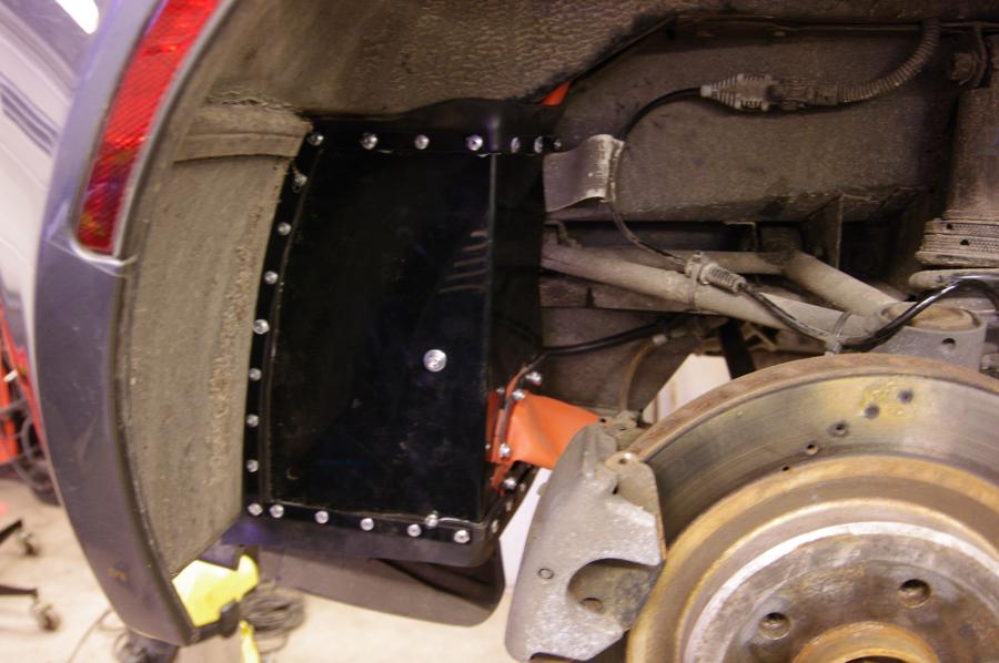

Stänkskydden på plats (dom är jävliga sätta dit förbättring behövs, vilket tänker göra till nästa kit jag sätt i )
tätat på undersidan
Golvet efter montering med botten i
tätat på undersidan

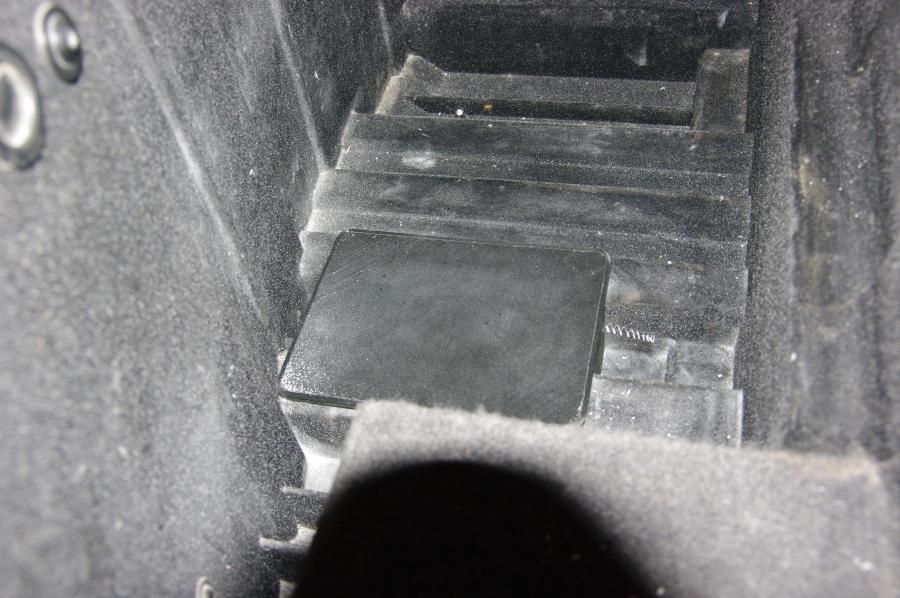

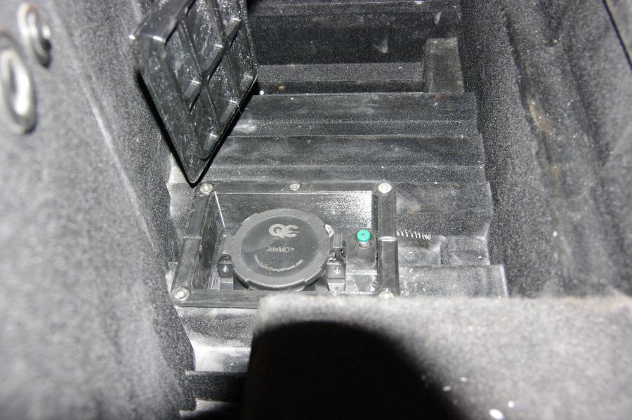

Uttaget utan lock
Locket på
Locket på

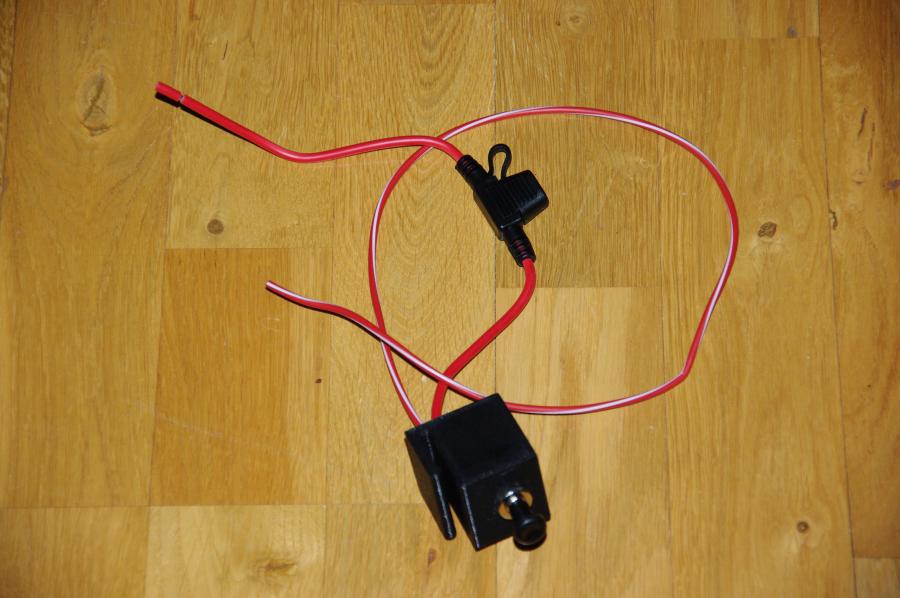

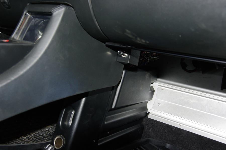

Vi gjorde detta fixet också
https://teslamotorsclub.com/tmc/threads ... ia.101406/
men placrade strömbrytaren så här

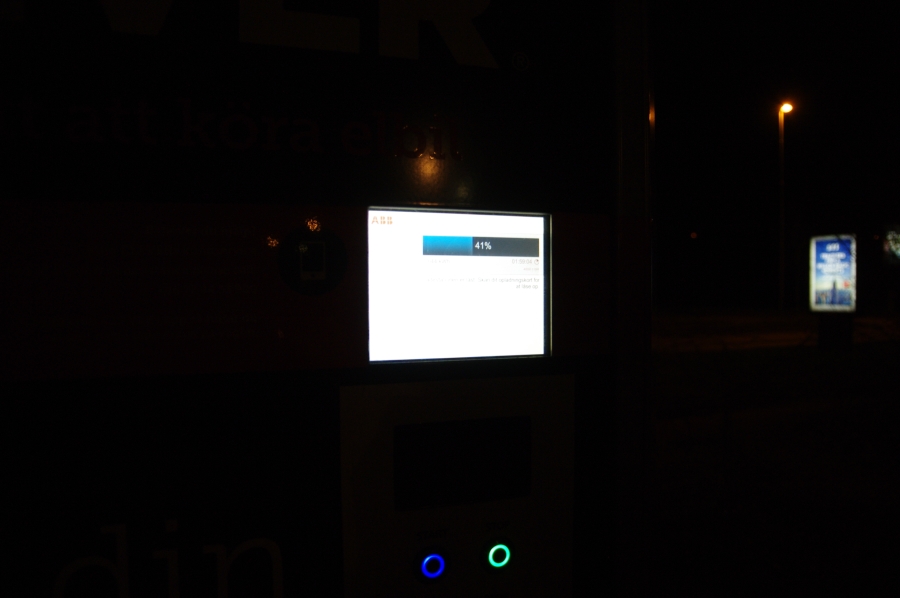

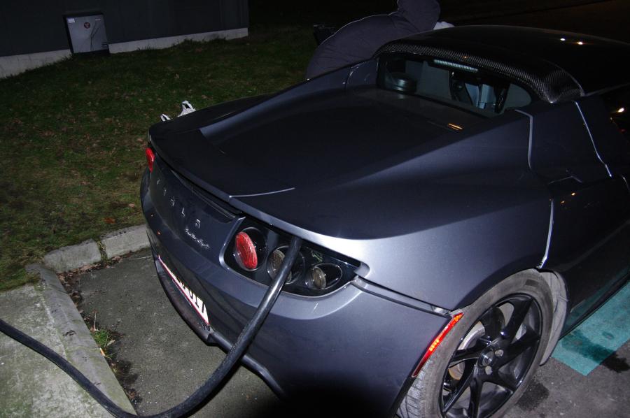

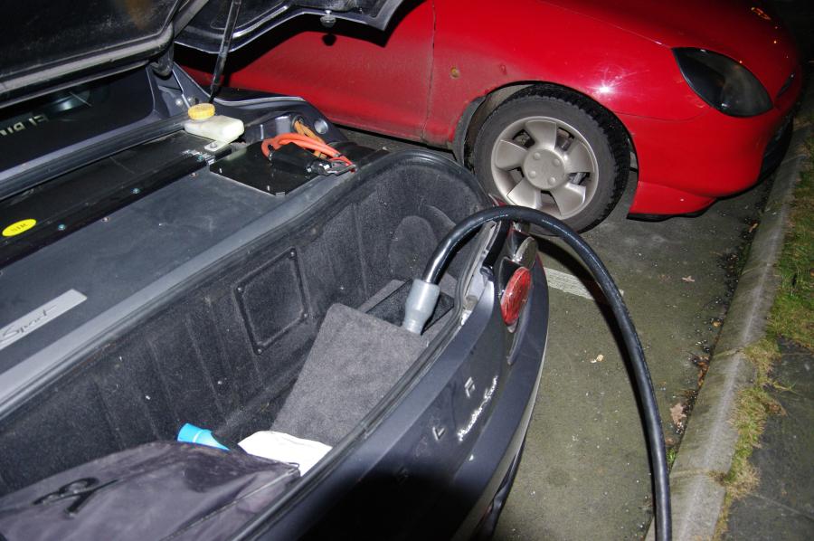

Dax för test
Då jobbet gjordes i Helsingborg så fick testen göras där
Vi testade på Clever laddaren på Ättekulla
Sladden mer i ner i bagaget
Ned med locket lås på det ena sidan
Kontakten i bagaget
Oldsmobile Cutlass 1966, Tesla Roadster Sport 2,5 #528, Fiat 500 E La Prima 2021

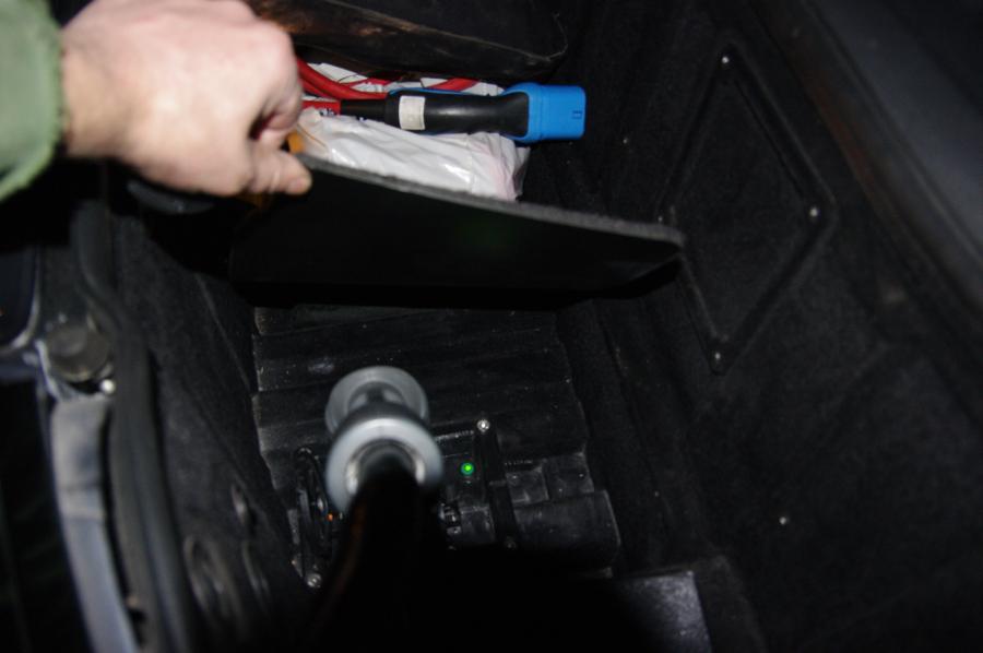

Knappen för extra kylning av batteriet testades med
Batteri tempen var näst intill oförankrad under laddningen på ca 20 min
