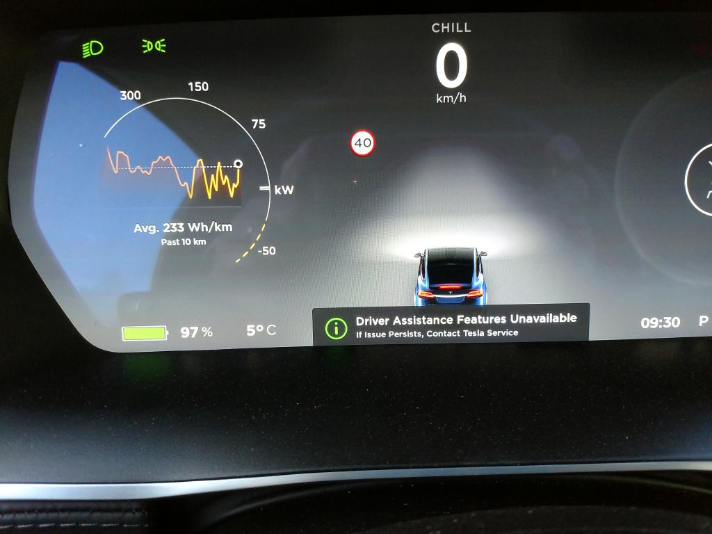

Alltså, många problem har det blivit, speciellt med Ap2. Har nu varit utan Ap2 i en vecka. Jag trodde det var snön, men icke. Radar måste kalibreras. Blir SC nästa vecka... igen
ID.7 Tourer
YP svart/svart, ibland
Inlägg: 20010
Re: Ny X med lite problem (fjädring bl.a.)
Min krånglade nog i typ två veckor innan den hoppade igång av sig själv... På SC sa dom att den måste kalibreras,
radarn alltså, men så var det uppenbarligen inte. Vetti fasiken hur man ska veta asså, men jag har ju 25 mil dit
lixom så jag väntade och helt plötsligt så gick den igång...

Justering och kalibrering av radar så fungera AP2 igen.
Kan högtryckstvätt få radarn ur läge?

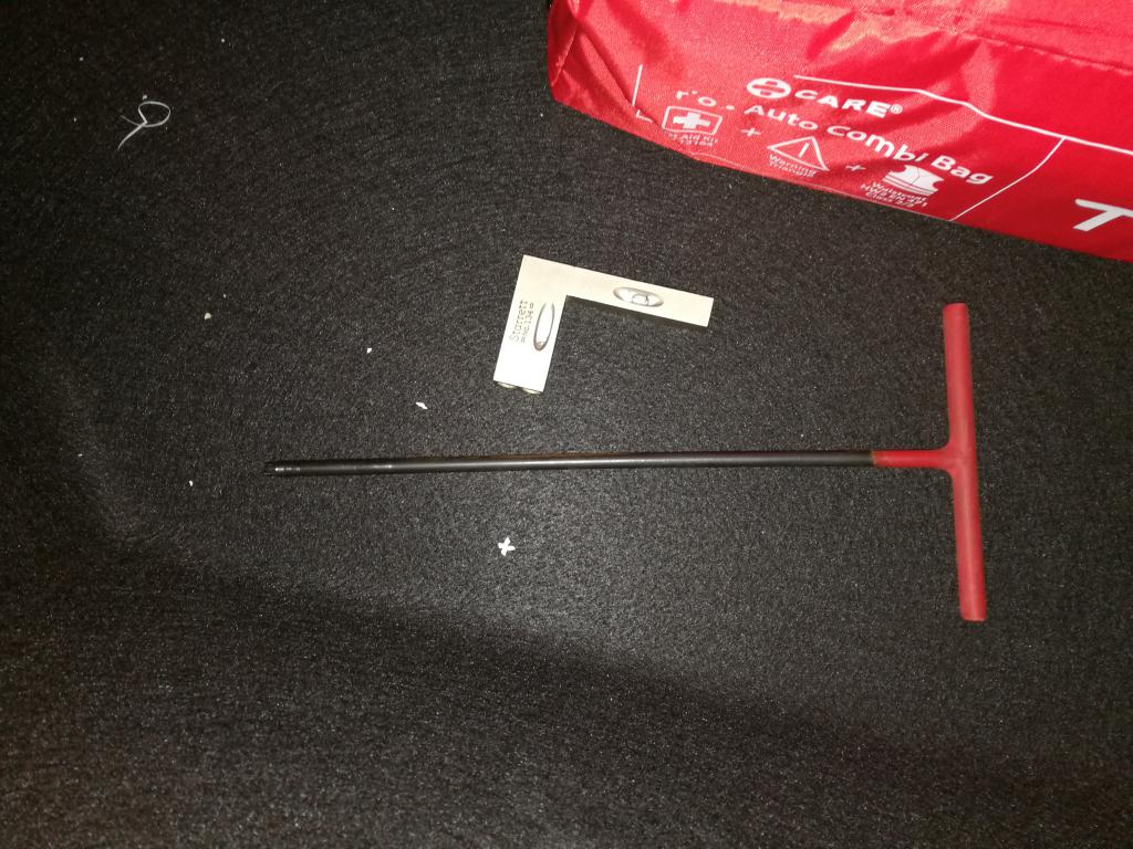

takarlsson skrev:
Bor 5 minuter från SC Malmö, det var enklast.
Justera radarn är det som att ställa halvljuset? Hur gör man?
Det krävs specialverktyg, se bild, som körs in nånstans där låset till huven sitter. När min radar kalibrerades råkade de glömma allt verktyg i bilen samt att de glömde sätta tillbaka plasten runt låset. Märkte inte det förrän mycket senare. Jag var så snäll och körde ner till Mölndal för att lämna tillbaka grejerna.
e5m1r
Ort: Värnamo
Inlägg av e5m1r »
Det var i alla fall inga specialverktyg och inget som kommer från radar tillverkaren
