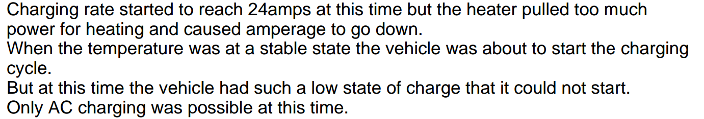

Här har alltså värmaren värmt upp batteriet till rätt temp, men då är nivån på laddningen för låg för att börja ladda med DC! Eller hur ska man tolka vad de skriver? Jag hade ju 2-3% kvar när jag bytte till andra laddaren. Kan man inte börja ladda med DC (SuC) vid 2-3%? Tycker mig ha läst om fall där man tom kört på 0% sista biten till en SuC och börjat ladda. Det måste vara något jag inte förstår...

Himla knepigt eftersom det eg inte är ngn skillnad mellan AC och DC laddning, det sägs ju att det tom är samma laddare i bilen och SuC fast SuC har fler "paket". Batteriet borde alltså kunna ta emot samma från en SuC som vid AC då det bara handlar om en reglering av strömstyrkan (eller eg spänningen)... Dom skrev ngt om att SuC inte kan gå ner i hur låg spänning som helst och därför inte kunde ladda men det låter ju minst sagt konstigt tycker jag, speciellt om det faktist ärtofriis skrev:Här har alltså värmaren värmt upp batteriet till rätt temp, men då är nivån på laddningen för låg för att börja ladda med DC! Eller hur ska man tolka vad de skriver? Jag hade ju 2-3% kvar när jag bytte till andra laddaren. Kan man inte börja ladda med DC (SuC) vid 2-3%? Tycker mig ha läst om fall där man tom kört på 0% sista biten till en SuC och börjat ladda. Det måste vara något jag inte förstår...
samma sorts laddare...
Jag har konstruerat laddare i alla möjliga varianter tidigare i min "karriär" och har lite svårt att köpa resonemanget så
jag gissar som några andra här att det bara är en miss i programvaran...
Tycker som dig oxo att det här kan väl inte vara första gången det händer lixom...?

Nu är jag långt ifrån expert, men, själva SuC laddaren sitter väl i ett litet hus en bit bort som sedan har ledningar under jord fram till där laddstolpen står. Jag har hört att DC inte alls gillar att dras genom längre ledningar, och om då spänningen behövde vara riktigt låg så går det inte ihop. Kanske relaterat?Bjelke skrev:Himla knepigt eftersom det eg inte är ngn skillnad mellan AC och DC laddning, det sägs ju att det tom är samma laddare i bilen och SuC fast SuC har fler "paket". Batteriet borde alltså kunna ta emot samma från en SuC som vid AC då det bara handlar om en reglering av strömstyrkan (eller eg spänningen)... Dom skrev ngt om att SuC inte kan gå ner i hur låg spänning som helst och därför inte kunde ladda men det låter ju minst sagt konstigt tycker jag, speciellt om det faktist ärtofriis skrev:Här har alltså värmaren värmt upp batteriet till rätt temp, men då är nivån på laddningen för låg för att börja ladda med DC! Eller hur ska man tolka vad de skriver? Jag hade ju 2-3% kvar när jag bytte till andra laddaren. Kan man inte börja ladda med DC (SuC) vid 2-3%? Tycker mig ha läst om fall där man tom kört på 0% sista biten till en SuC och börjat ladda. Det måste vara något jag inte förstår...

Jag misstänker det är lättare få det felet på med 354V som topp spänning än med 402V topp spänning
Då superchargen kommer lite lättare i ett sämre läge med lägre spänning och då lättare ballar ut

Jo det stämmer att själva laddaren sitter i skåpet och visst vill man ha kortast möjliga kablar när man pratar laddning, men eftersom den klarar laddning på några hundra ampere så ska den enkelt klara låga strömmar, det är lixom normalt sett enklare ju lägre ström manTeslaspolen skrev:Nu är jag långt ifrån expert, men, själva SuC laddaren sitter väl i ett litet hus en bit bort som sedan har ledningar under jord fram till där laddstolpen står. Jag har hört att DC inte alls gillar att dras genom längre ledningar, och om då spänningen behövde vara riktigt låg så går det inte ihop. Kanske relaterat?Bjelke skrev:Himla knepigt eftersom det eg inte är ngn skillnad mellan AC och DC laddning, det sägs ju att det tom är samma laddare i bilen och SuC fast SuC har fler "paket". Batteriet borde alltså kunna ta emot samma från en SuC som vid AC då det bara handlar om en reglering av strömstyrkan (eller eg spänningen)... Dom skrev ngt om att SuC inte kan gå ner i hur låg spänning som helst och därför inte kunde ladda men det låter ju minst sagt konstigt tycker jag, speciellt om det faktist ärtofriis skrev:Här har alltså värmaren värmt upp batteriet till rätt temp, men då är nivån på laddningen för låg för att börja ladda med DC! Eller hur ska man tolka vad de skriver? Jag hade ju 2-3% kvar när jag bytte till andra laddaren. Kan man inte börja ladda med DC (SuC) vid 2-3%? Tycker mig ha läst om fall där man tom kört på 0% sista biten till en SuC och börjat ladda. Det måste vara något jag inte förstår...

DET kan vara en förklaring, för måste laddaren ner i riktigt låg spänning samtidigt som den ska reglera väldigt noggrant (låg ström) så visst blir det mer avancerat eftersom spänningen som matar laddaren fortfarande är lika hög och skillnaden mellan spänningarna är det som gör det jobbigt, men vid låga strömmar brukar man klara av det ändå...Stefan T skrev:Är bilen 60 eller 75?
