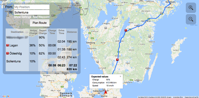

Ny funktion! Bilens position visas i realtid på kartan och förväntade värden på laddning, förbrukning och hastighet skrivs ut. Nu kan hur ens siffror (och programmets modell) stämmer med verkligheten.
Uppdateringen av positionen blir tyvärr bara var 10e sekund då browserns inbyggda funktion för positionering används. Kanske kan det bli en bättre lösning så småningom :-)
