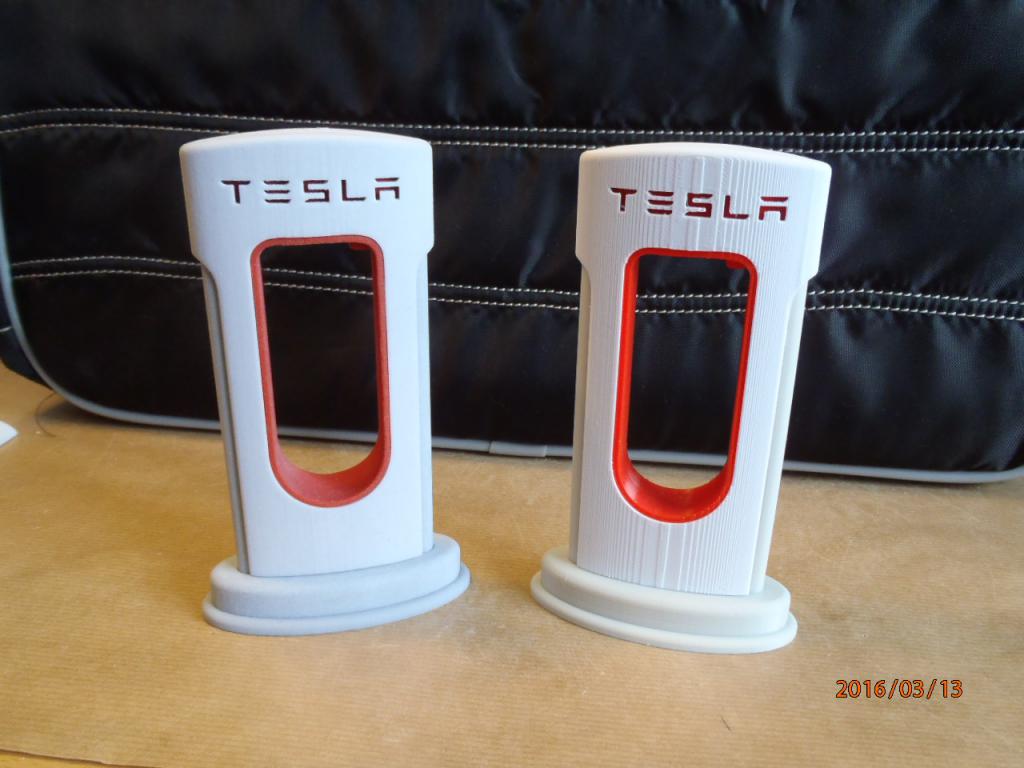

Nu har jag printat ut lite skoj :)
Den till vänster är printad i en proffsmaskin och den har ganska mycket bättre upplösning, printar alla delar på typ 1,5 timme och
har inga spår efter stödmaterial, men den får inte lika blanka ytor som ren plastmodeller (den här kör med en pulverteknik) och det
vita blir inte lika vitt, plus att det är dyrare i den (ungefär dubbelt mot vanlig plastteknik).
Den till höger är körd i ABS och är väl den klart vanligaste typen av teknik bland billigare maskiner och ungefär samma som dom andra
vi sett bilder på (tex Bjelkeman:s), den tar som tidigare redan nämnts typ 10-15 timmar att köra alla delarna i...

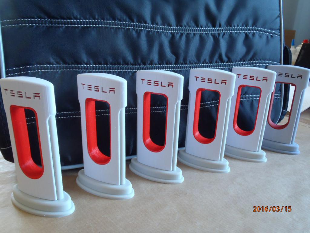

Nu så börjar det likna något :)
Nu har jag 5 st (i ABS-plast) som jag kan skicka, vet inte vilka som ff är intresserade men skicka PM om ni vill ha.
Tror jag kommer att ha några till klara om ett par dagar.
Den längst bak är den som gjordes i proffsmaskinen och därför den har annan kulört, den blir nog kvar här då den blir
lite dyr, men om intresse finns för den varianten så kan jag ganska snabbt köra fram några i den, men antar att man isf
vill lacka ytterkåporna i blank vit vilket jag inte testat än (ska göra det senare idag).

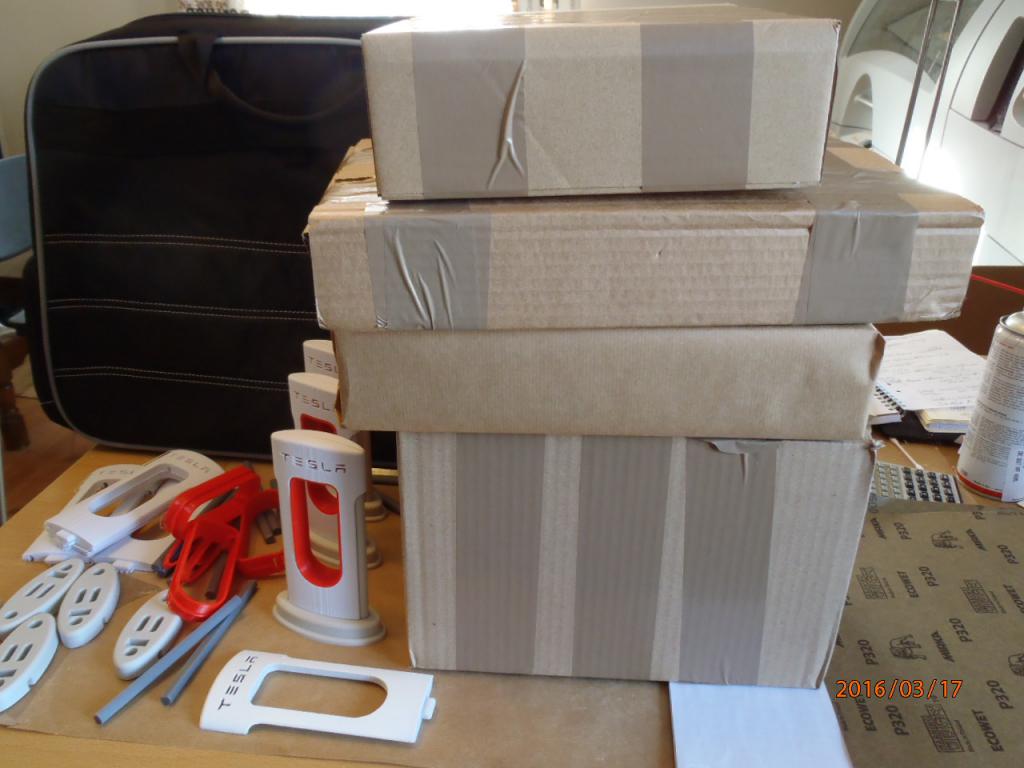

Tomten har packat lite julklappar ;)
Finns några till nu om ngn är intresserad :)

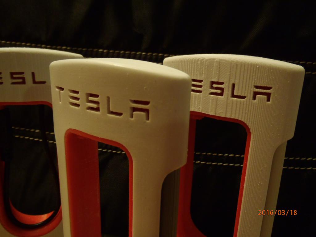

Tänkte att jag skulle visa hur fin man kan få en vanlig enkel ABS-plast-modell :)
Den i förgrunden har jag putsat lite på, inte så speciellt noggrant heller, först lite med 100-duk och
sedan en sväng med 320-duk samt avslutat med en tygbit med Aceton som man stryker över med lite snabbt.
La ner ca 20 minuter tot. (på en sida, baksidan har jag inte hunnit fixa än)
Dom i bakgrunden är direkt från maskinen och dom är ganska fina ändå tycker jag.
Lite svårt att jämföra med bilder som finns på några andra då dom inte är fotade på det här sättet (såklart), men ville visa det här iaf :)
Hybris kommer säkert garva häcken av sig då denna putsade har mikrorepor som.... :D

Den understa kartongen kom till mig. :)
Nu skall jag bara måla lite så blir den perfekt.

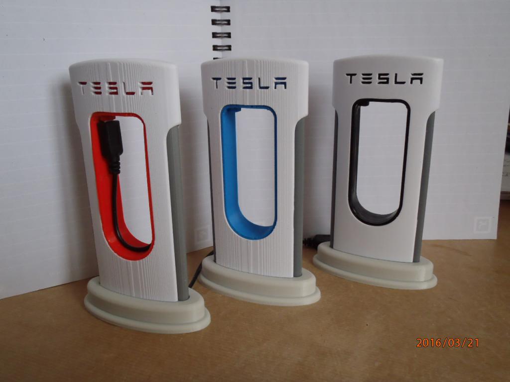

Testade att montera en USB-kontakt isf Iphone-kontakt och det blir lite trångt i hålet för kontakten, isf för den
std-kontakt jag provade med.
Kanske ngn har tips på en extra liten USB-kontakt? Det är alltså själva plasten som kan ta i...
Annars får man skära lite i hålet bara.
Han som ritade upp modellerna hade antagligen en Iphone...

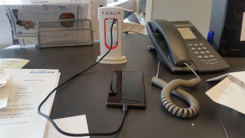

Då har min anlänt och kittade upp den direkt!
Lite trångt för kontakt / kabel, men inget som en kniv inte löste ;)
Var bara tvungen å testa med laddare med matchande färg mot en bil :D
Det finns ett par färdiga (med normal färg oxå) om ngn vill ha :)

Det där märkliga till höger i bilden med en knappsats och någon form av avtagbart handtag, vad är det för nåt?

Det kanske är en kassaapparat med scanner eller kortterminal med förlängd NFC-scanner så man slipper ta upp sin mobil från fickan när man betalar?

Något konstigt som står kvar sedan huset byggdes på 70-talet..dom blev av någon anledning kvar efter ombyggnad pga någon grinig telefoniansvarig som har dålig erfarenhet av mobila växlar...ja just ja..det var jag som var telefoniansvarig ja ;)
