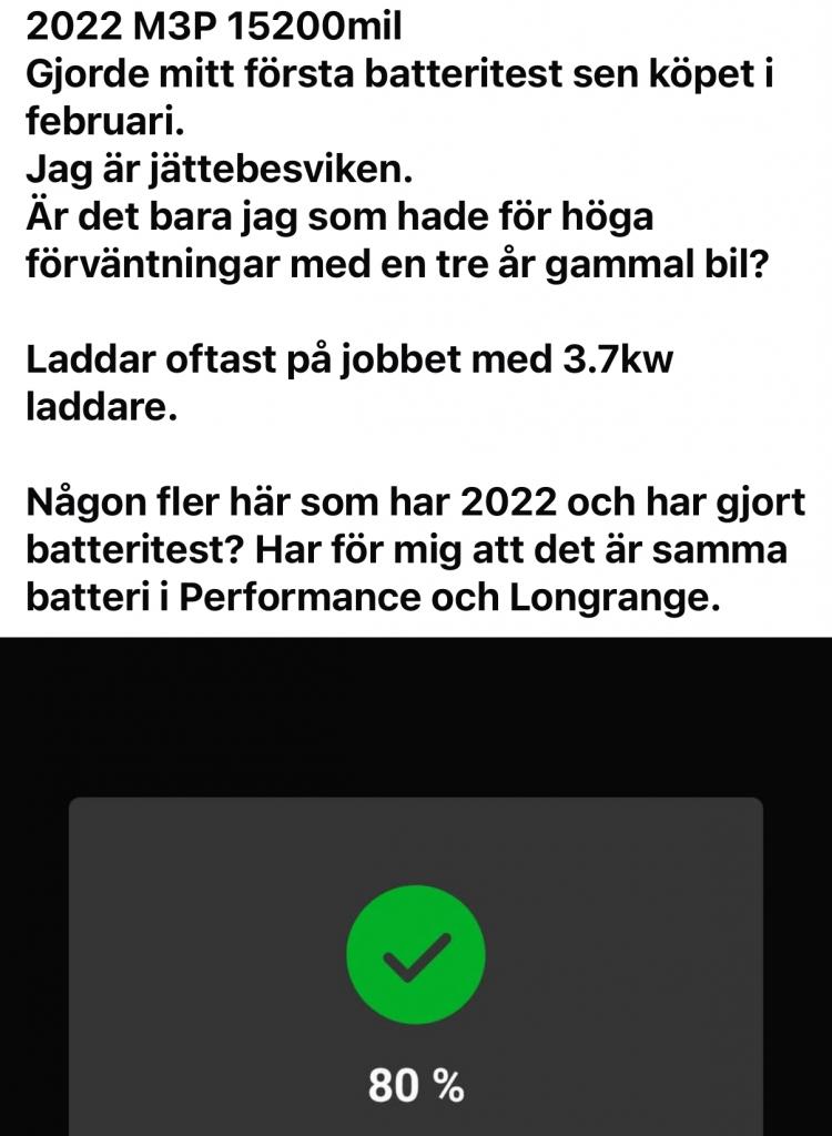

Standarden bland folk är att ljuga för sig själv och komma ihåg fel utgångsräckvidd, eller i äldre S/X tex blanda ihop rated och typical.
Det folk gör är att intala sig att man har grymt låg degradering för att man vill att sin egen bil ska vara ”bättre” än det genomsnitt man tror andra har (dvs tex 5% efter 5000 mil och att det sedan stannar på 10% i all evighet).
Vissa bilar verkar dölja degraderingen, jag har inte satt mig in i något annat än Tesla så pass på hur övriga löser det.
Eftersom man vill att sin bil är bättre har man ”1-3% efter 5000mil och 5-6% efter 10K mil”.
Det blir ju ett slag i magen för en person med såna föreställningar att inse hur det egentligen ligger till.
-> Vilket ofta sker när vi diskuterar bästa sättet att minimera degraderingen ovh någon sån person dyker upp och menar att man kan skita i det eftersom denna kört med 90% laddning hela tiden och bilen sägs ha 1% degradering efter 10.000 mil. Man blir oftast nödgad att fråga efter data på dennes bil, vilket ganska fort bevisar att den bilen är som alla andra.

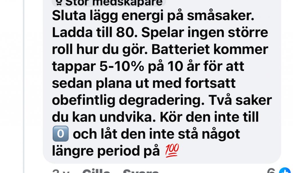

Här är ett exempel i en tråd där någon frågar hur man minimerar degraderingen:

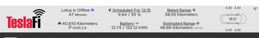

BrooklynS skrev: 23 apr 2025 07:07
Ett exempel på hur man kanske kan räkna då:
Enligt Teslafi har jag 75,54 kWh kapacitet i batteriet. Det är BMS-ens ”beräkning” som jag förstått det. Lite drygt 3% degradering.
Teslafi är inte en bra referens för det: Mitt batterie var 99.4kWh nytt, 132 kWh idag :geek:
Jag vet hur de räknar och den som gjort matematiken saknar förståelse för hur Teslas logik för display:ad SOC vs sann SOC fungerar.
Samtidigt drog den 60,03 kWh (87% enligt samma program) av batteriets kapacitet i förrgår under en 40 mil lång resa mellan Hemavan och Luleå. Det motsvarar en maximal kapacitet av 60,03/0,87=69 kWh. Dvs batteriet har sedan nytt tappat 9kWh vilket är 9/78=11,5% degradering.
Problemet med ovanstående är ett par problem.
Det största felet är att Teslafi inte räknar korrekt förbrukning på bilen, vilket gör att totala förbrukade energin kan vara fel. Teslafi brukar inte ha jättefel, men när man dividerar ett fel med ett tal under 1 ökar felet.
Du måste ta energivärdet från trips/resor direkt ur bilen.
Gör man det och ser till att bilen får vila/sova ~ 30 minuter efter körningen kommer man få ett bra värde på faktisk kapacitet, bara man har förbrukat ~minst halva batteriet (för att mindka svrundningsfelen på hela procent SOC före/efter. Det går ta de från service mode med SOC i tiondelar och öka precisionen.
Jag gjorde så (fast SOC med tiondelar via Scan my tesla) med min S när den var ny och BMS visade kapaciteten 95.7kWh (av 99.4 möjliga). Jag fick fram att faktisk kapacitet låg mellan 98-98.3kWh. Efter någon vecka hade Bms justerats till 98.3kWh som sedan toppade 98.4kWh.
Nu tror jag att jag har förstått att man måste köra 100 till 0 för att verkligen få exakt kapacitet men jag nöjer mig med att konstatera att degraderingen sannolikt är över 3% och lika sannolikt något mindre än 11,5%.
EDIT: Battery Report verkar understödja min tes.
Varje km är värd 149Wh vid 100% på din bil.
Teslafi räknar nuvarande räckvidd vid 100% till 475km.
149x475=70,7 kWh vilket är det BMS röknar med idag (give or take lite avrundning).
78.8 ny, 70.7 idag = 10.3%, säg 10% = runt 3.3% i snitt på tre år om bilen är ~ tre år, dvs ungefär nära på dubbelt mot undersökningens 1.8%.
LG-batteriet är ett grymt bra batteri med rätt låg degradering i vart fall med Teslamått.

Inlägg: 6798
Re: Elbilars batterier degraderas med 1,8% per år
1.8% per år borde blitt ~ 5%

AAKEE skrev: 24 maj 2025 09:12
Jag hade inte heller varit nöjd med 80% efter så kort tid. Bilen har höga mil i förhållande till åldern. Skall vi tro att det är mycket snabbladdning med stora cykler som har degraderat batteriet?
