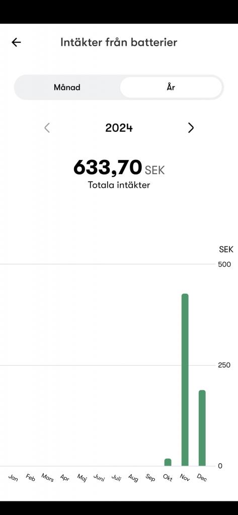

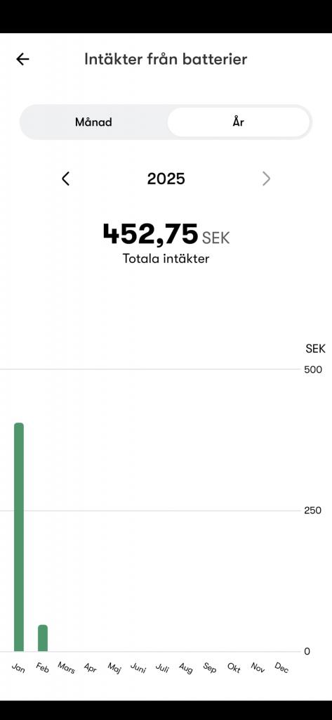

Ja, kan ju säga att jag är allt annat än nöjd, Elområde 3. Hoppas det blir bättre till sommaren. Saknar Tibber otroligt mycket då Greenely är rätt primitiva av sig.

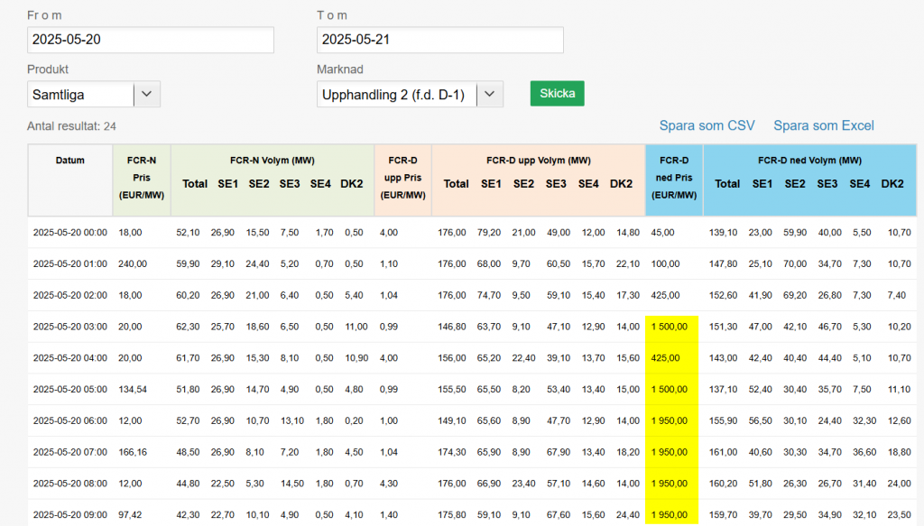

Idag var den första riktigt bra dagen vad gäller ersättning. Rekordet innan var 27 april då jag fick 757 kr men idag landade det på 1829:-, mer sådant tack. Dock vet jag inte vad dom igår räknade med skulle hända idag som satte det priset. Totalt knappt 5000 har jag fått sedan 8/2, får jag lika mycket till i år så blir jag nöjd.

Verkar vara FCR-D upphanling 2 som sprang iväg. Checkwatt(som jag själv har) bjuder inte här så är nog mindre antal spelare där:
https://mimer.svk.se/PrimaryRegulation/Submit
