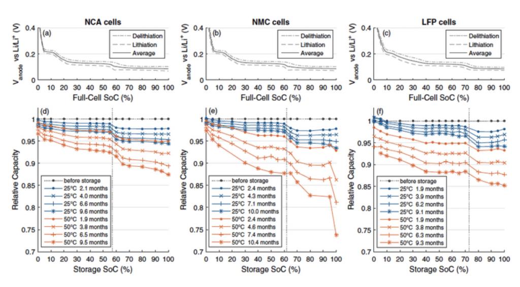

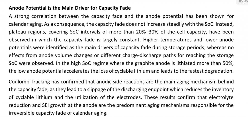

I diskussionen om att högre SOC automatiskt skulle ge högre degradering:
Potentialen i Anoden är den drivande faktorn, och den minskar med ökande SOC men inte linjärt:
I denna bild kan man se anodens potential i de övre diagrammen:
Det är inte svårt att se kopplingen mellan anodens potential och degraderingstakten:

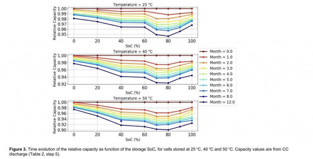

Vissa forksningsresultat visar (ganska många faktiskt) att batterierna degraderar långsammare vid 100% än vid 80%.
Oftast är det inte stora skillnader men man kan se antydan till det.
Den här rapporten såg fenomenet väldigt tydligt i alla temperaturer och alla kontrolltillfällen.
Cellerna är 2170 NCA (de avslöjar inte tillverkaren).
Jag har sett liknande med mina Panasonic 2170 NCA, men inte så extremt.

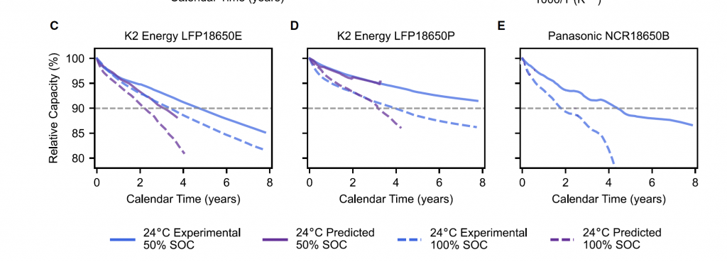

Väcker liv i tråden, Här är en bild med panasonic NCR18650B, ungefär den cell man hade i model S tidigare, som är väldigt slänkt med den som sitter i S numera:
Man har alltså testat att hålla såna celler med 100% i 24 grader i 4 år, och de tappade 20% kapacitet genom att stå med 100% i 4 år.
Det är alltså, precis som tidigare sagts inte akut att köra bilen om man råkade ladda den fullt.
50% i 8 år kostade ungefär 13%.
Länk: (dock inte den kortaste länken jag postat):
https://pdf.sciencedirectassets.com/316 ... 2e03&cc=se

Jag noterar att bilden innehåller grafer som visar två olika LFP-celler som når samma kalenderåldring efter 6 resp 8 år med 100% som NCR gjorde efter bara 4 år. Kommentar?

Intressant. Vet vilka LFP typ används i den svenska marknaden?
Vi har sett att LFP har lite lägre calendar aging än NMC/NCA.
Forskarna beskriver det i princip som att det betor på den lägre cellspänningen. Alla tester visar dock inte lika stor skillnad.
(Jag har inte studerat LFP lika ingående som. NMC/NCA.)

CATL’s LFP.
Betänk att de testade cellerna är väl över 8 år gamla celler. (De testades ju i 8 år och lite administrativ tid för rapportsktivning etc.)

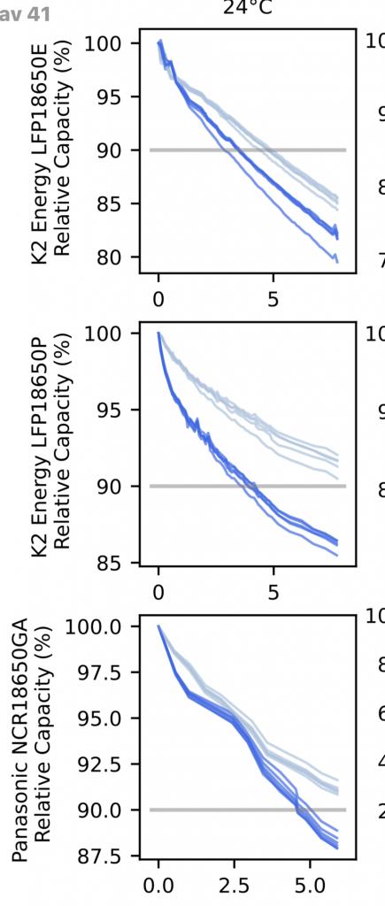

Det finns en massa supplemental data jag inte direkt kollat på.
Här är nyare Panasonic ncr18650GA istället mot två LFP-celler:
Det ljusblå 50%, det mörkblå 100%. Allt vid 24C
