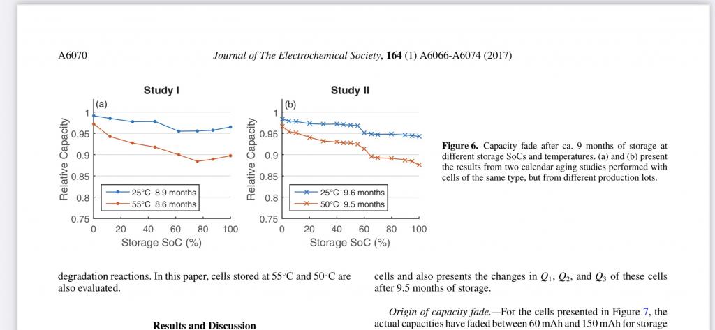

Kul med en aktiv tråd! På sida 3 @AAKEE så reagerar på två grafer från rapporterna du visar.
1. Temperaturen vid lagring verkar nästan vara mer relevant än soc för nedgraderingen? Trots hög SoC så kan man hålla sig under 5% degradering om temperaturen ligger på 10-25 grader, figur 1. Min slutsats: rätt så okej att ha bilen ute ;)
Temperaturen påverkar lika mycket eller mer än SOC, däremot är det få som kan påverka temperaturen mycket över hela året. Stå ute är inte dumt så, jag har bilen i garage som håller 10-12C men batteriet nere vid betonggolvet blir kallare än 10 C när bilen står där, runt 7-8 grader.
För sommar etc kan det vara svårt att påverka. Jag har oftast min inne i garaget på laddplats vilket håller värsta tempen borta, har även carport som hjälper mot direkt solljus.
Eftersom de flesta inte kan påverka temperaturen* så brukar jag mest tala om SOC. Formeln är dock [SOC x Temp x Tid] så man har god effekt med låg temp.
*)Flytta till Kiruna funkar, likaså att montera en AC i garaget men ingen av dessa är kanske aktuellt ändå :D

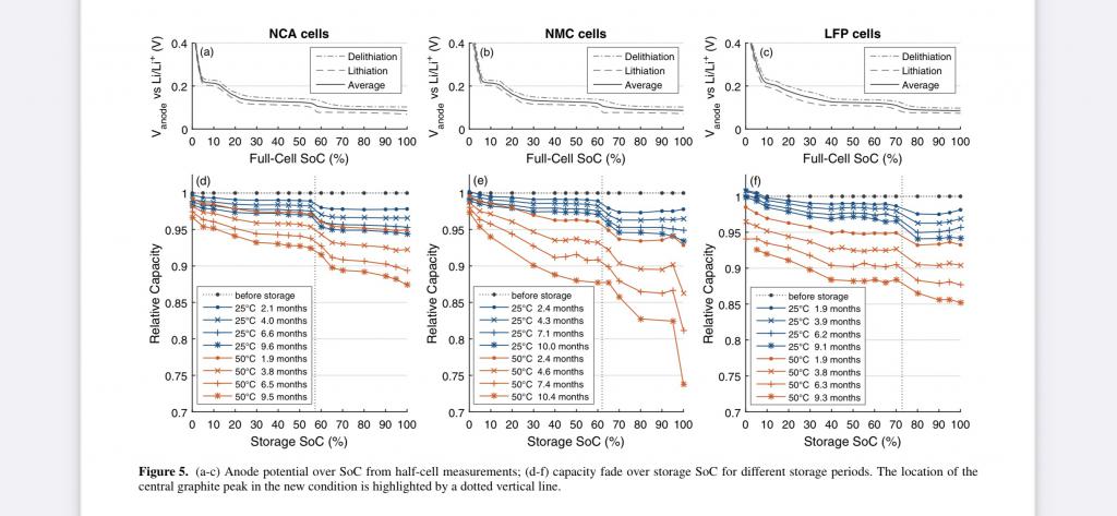

DjuDju skrev:

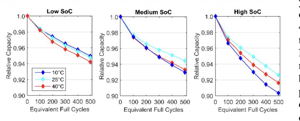

2. Den andra grafen (figur 3) verkar visa att just 80 % soc är absolut sämst när det kommer till Calender ageing. Men 100 % soc ligger i nivå med 60 %? Märkligt… verkar ändock onödigt att ligga på 100 % hela tiden.
Just den grafen är något extrem. I researchrapporten vill de inte säga vilken batteritillverkare det är, men det är 2170-celler med NCA, som det inte finns så många av. Minns jag rätt var den specad till 69g precis som panasonics 2170 NCA. Det finns en överhängande risk att det är Panasonics NCR21700A eller T.
De flesta andra grafer från forskning visar tendenser på samma sak, med lägre temperaturer(25 och mindre) för NCA. Vid högre temperaturer är högre SOC värst.
Här är rapporten:
https://www.researchgate.net/publicatio ... ion_detail
De exakta finstilta kurvorna blir svåra att veta tills man hittar en forskningsrapport som är tydlig med att det är exakt just tex Panasonics 2170/2170L-celler.
Egentligen är det inte superviktigt, det räcker med att veta principer för att veta ungefär hur man bör agera om man vill minska degraderingen.
Glömde skriva att just den grafen inte bör tas som en intäkt för att lämna bilen med 90%-100% istället för 80%.
Testet är ju utfört så att batterierna har legat länge. Man beskriver fenomenet med ”skedformen” i diagrammet pga självurladdningen.
En elbil som används normalt laddas ju oftast varje dygn eller i vart fall flera ggr/ vecka. Det hinner inte inte bli någon självurladdning att tala om.
Skulle köra hög SOC får man sannolikt inte lägre degradering.
Sett på ett forum med många amerikanska ägare så är det gruppen med folk som laddar 80% och mer som har hög degradering.

chaffis75 skrev:
Jag håller med dig i mycket du säger men Jag anser att ladda på de sätt jag beskriver är normalt. Och ja en bil bör väl hålla en 15 år minst och då utan att byta hela batteriet. Om de i normal fallet inte klarar klarar de så tror jag elbilar får ett dåligt rykte och många skeptiker anser de har rätt.
Och jo de är fult att tänka jag ändå säljer efter 3 år.. Men de är nog ganska normalt i vad jag kallar "jag" samhället idag.
Det kommer garanterat en tid med bilar med ”slut batterier”. Däremot tror jag att
Mänskligheten har lärt sig att förstå att batterier bara håller en viss tid och inte oändligt när det sker. De tillverkare som genat lite i hörnen kommer nog ha bilar som blir obrukbara först.
Men dagens batterier fungerar såhär:
Batterierna degraderas (minst) enligt kurvorna oavsett om bilen körs eller ej.
Degradering pga tid är mycket mer än
körcykler, speciellt de första åren.
Jag som har ett snitt på ca 30% SOC och låga temperaturer kommer tappa runt 2.5-3% första året. Nedan cirkavärlden på fortsättningen:
Efter två år 4%
Efter fyra år 5-6%
Efter åtta år 8-9%
Efter 16 år 12%
Bor man i Södra sverige(varmare) hamnar man nog inte långt under 25-graderskurvan i grafen.
Med 80-90% SOC i snitt:
Kanske 5-6% första året
Efter två år 7-8%
Efter fyra år 10-12%
Efter åtta år 14-17%
Efter 16 år 20-24%
Alla siffror ovan är utan körcykler/cyclic aging så det tillkommer kanske en halv procent per år eller något beroende på hur
(Mycket) man kör.
Industristandarden är att lithiumbatterier anses förbrukade vid 20% degradering, då de interna processerna börjar göra att kurvorna för degradering ofta dyker och att batterierna är svårprognosticerade avseende fortsättningen.
Att Tesla satt 30% i garantin innebär att batterierna med stor sannolikhet är rätt slut när man når 30%.
Mats E

Tack AAKEE för att du delar med dig av din kunskap! Jag som inte ännu fått laddplats via min brf har lite svårt att hålla så låg SOC. Jag kör nästan inget under veckorna, men däremot ofta längre turer på helgerna. Då blir det ofta att ladda lite mer när man har möjlighet. Men om jag tolkat dina grafer rätt så borde 60% SOC vara ganska OK för batteriet. Då får man hyfsad flexibilitet om man försöker ladda när man kommit ner mot 20%. Vid långresor blir det förstås att ladda mer eller mindre fullt
Re: Laddningsbeteende, hur gör ni?
Lite synd att det bara finns två temperaturer i grafen. 25 grader är ju ganska varmt, framförallt om man parkerar sin bil i garaget. Jag tror inte att det någonsin blir så varmt i mitt garage. Några enstaka dagar om året kanske. Men 50 grader blir det ju bara om man parkerar i gassande sol på sommarn. Jag tycker inte riktigt att det är relevant för oss.
Största delen av året blir det ju inte ens så varmt som 10 grader, oftast betydligt kallare än så. Hur påverkar detta? Hur degraderas ett batteri i -10, 0 och +10 grader? Det är ju mer relevanta temperaturer i våra breddgrader.
Det påstås ju alltid att batterier gillar temperaturer ungefär som vi människor, alltså runt 20 grader. Men jag antar att man menar då prestanda, dvs hur mycket ström batteriet klarar av. För livslängden verkar ju kyla vara bättre. Är det rätt uppfattat?

Elof skrev:
Jag förstår inte varför våra bilar är programmerade att värma sina batterier till rumstemperatur med sin egen energi så fort man kör iväg. Tillverkarna har naturligtvis koll, så det är rimligtvis en bra strategi, men varför? Med mina (högst begränsade) kunskaper kan jag mest komma på anledningar att inte värma batterierna.
På sidan 3 i denna tråd så lade AAKEE in denna bild.
Svaret på din fråga uppdagas när man förstår graferna.
Det finns forskning på hur batterierna mår i kallare miljö. För lagring stannar nästan åldrandet upp i minus 20.
Lagring är bäst i sval miljö.
Cykler är bäst i cirka 20-25 grader. Dock är det ingen extrem skillnad mot 10 grader.
Laddning= lithiumbatterier förstörs av att laddas i minusgrader. Därav ingen regen när batteriet är för kallt.
De flesta som gör tester gör det lite väl
varmt. 25C är en bra temp, då snittet i världen kanske är 15-20 grader och batteriet kommer vara varmare än ytterluftstempersturen i genomsnitt.
40 grsder är också rimligt, i varmt klimat med solbelysning hamnar man där.
Men 50 och 60 grader har inte någon direkt bäring….
