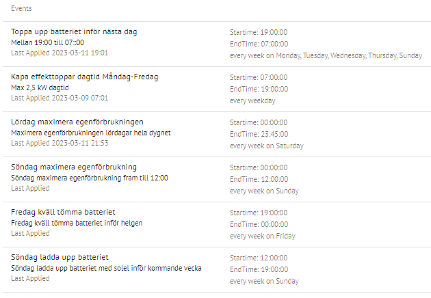

Nu har jag testat en vecka med nedanstående inställningar.
Har effektavgift dagtid på 112:- per kW.
Tror jag kan ta bort toppa upp batterilagret inför nästa dag, då det inte förbrukar så mycket att kapa effekttoppar dagtid.

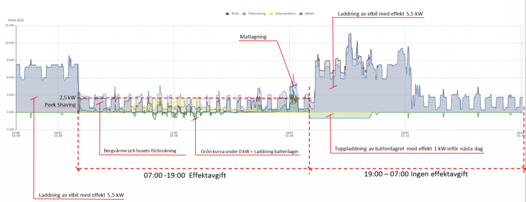

Så här kan en mulen dag se ut hos mig:
. Körschema:

Regelbunden effekt på dagen = bergvärmen? Är det en sån av typen ”av-på” ?
Det borde ju gå att platta till kurvan ännu mer isf om man hade en varvtalsreglerad sort
Men å andra sidan kanske nästa steg nedåt i avgift inte går att nå ändå så… det ser ju
ändå ut som att du fått till det riktigt bra

Ja det är bergvärmen. Har en IVT HQ som är varvtalsreglerad. Lågtempererad radiatorkrets med dubbelradiga värmeelement och en extra utjämningstank på 150 liter i radiatorkretsen.Bjelke skrev: ↑17 mar 2023 06:54Regelbunden effekt på dagen = bergvärmen? Är det en sån av typen ”av-på” ?
ändå ut som att du fått till det riktigt bra![]()
Så där är det fullt optimerat, tydligen arbetar bergvärmen på detta vis. Blir det kallare ute kör den likadant, fast med högre effekt.
Men jag kan nog platta till kurvan mer med hjälp av batterilagret. Ska prova att sätta effektgränsen vid 1,5 kW.

När jag tänker efter så kör nog alla med varvtalsreglering så där ändå, dom får
nog för dålig verkningsgrad om dom skulle köra på väldigt låga varv kontinuerligt…
När det blir riktigt kallt så tror jag min kör i princip kontinuerligt däremot, men varierar
något i frekvens.
Systemet kör väl med en viss hysteres på temperaturen också, vilket även det kan förklara
dom där av och på-mojängerna.

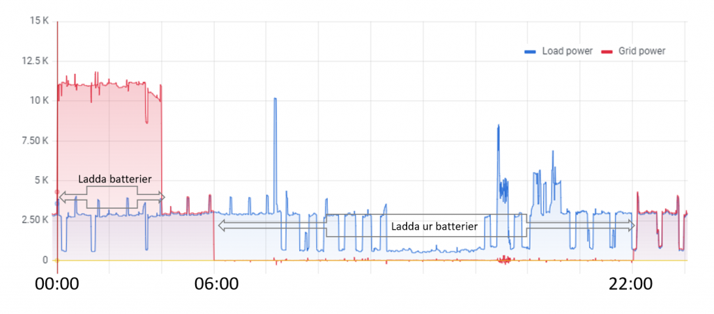

Så här kan en vanlig dag se ut för mig, laddar på natten, kör på batteriet mellan 06-22.
Räknar ut automatiskt billigaste och dyraste timmarna via powersaver och nodered, som sen styr laddning / urladdning. Stämmer oftast, men justerar ibland efter behov.

Det ser ju ut som att du endast flyttar energi under dygnet?
Ingen solelproduktion alls?
Men det kanske blir lönsamt ändå?
VW iD4 RWD 80 kWh MY 22
Re: Tjäna in batterilager på 3-5 år
Det är sant. Har inga solpaneler alls, enbart batteri.Off Grid Byggaren skrev: ↑17 mar 2023 19:50Det ser ju ut som att du endast flyttar energi under dygnet?
Om lönsamt får vi se över tid, svårt att förutspå elpriset kommande 10 åren. Men tagit hem cirka 6% av investeringen på 4 månader.

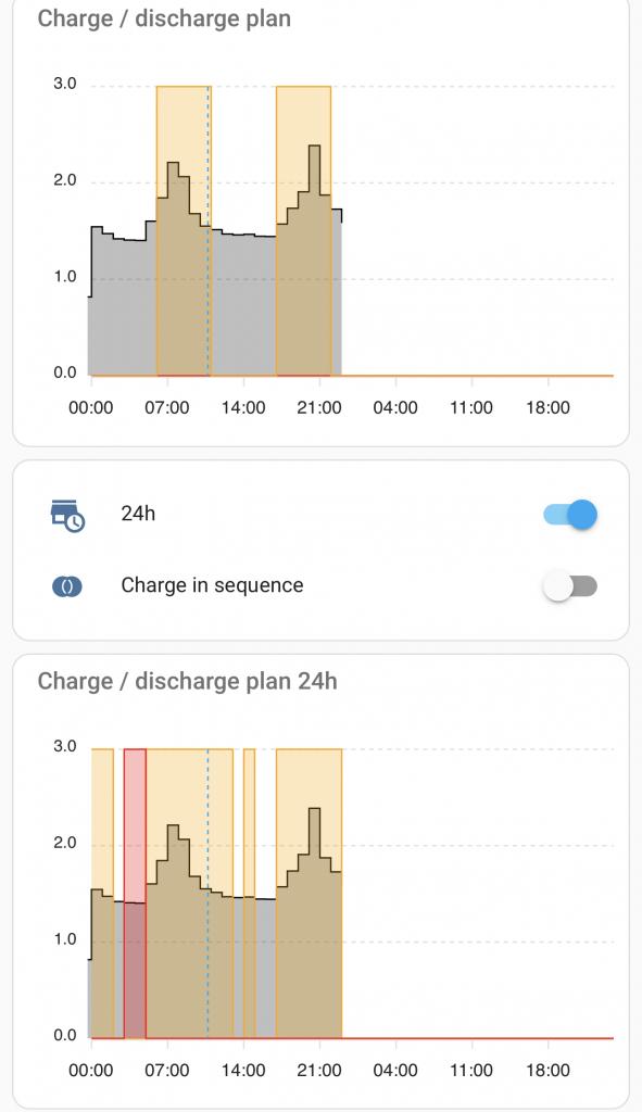

Jag kör node-red och tillägget som heter powersaver, har två flöden, ett som kollar när billigast på natten, och ett annat när det är billigast på dan. Sen tar jag ett manuellt beslut om vilken logik som ska gälla. Funkar ok, hade velat haft det helautomatiserat, men lite svårt när man måste ta hänsyn till tillgängligt batteri, om nästa dag ser ut att bli billigare på kvällen osv. Inte helt lätt.
Powersaver räknar fram de billigaste säg 6 timmarna, de styr laddningen, samtidigt får jag ju då ut de dyraste 18 timmarna, så de styr när jag ska använda batteriet, alltså inverterat.
Model Y LR
Model S 100D -18
Har en del parameterstyrning i home assistant sen, och grafar ut planen.

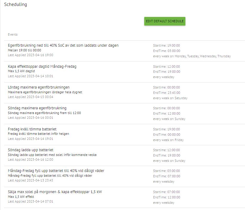

Förutsättningarna ändras ju dag från dag, så det är inte helt enkelt att optimera batterilagret.
Någon automatiskt styrning med timpriser kunde förstås vara intressant.
Annars får du ha någon stratergi som funkat skapligt.
Det jag har sett under april är att spotpris är högre på förmiddagarna och sjunker efter 12 rätt ofta.
Så jag har nu ställt in att sälja allt som går på förmiddagarna och börja ladda batterilagret efter 12:00 istället.
Eftersom jag även använder batteriet för att kapa effekttoppar dagtid under vardagar kan jag inte tömma det helt.

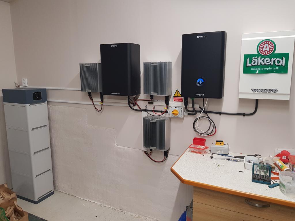

Victron gör bra prylar, men 3-fas växelriktare är oftast att föredra om du är ansluten till elnätet.
Så här ser min anläggning ut, Ferroamp 14 kW växelriktare och Pylontech 14,2 kWh batterilager med systemspänning 450 volt.
Tre slingor med var sin SSO, totalt 15 kWp installerad solcellseffekt. ( Ferroamp har MPTP solsträngsoptimerare som lösa enheter, de flesta andra tillverkare bygger in dem i växelriktarna)
