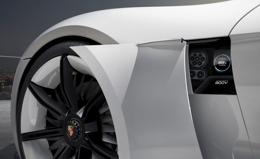

Porsche har släppt några bilder på Mission-E, bland annat denna:
Först hajade jag till, ingen CCS? Men sen kom jag ju på att bilen skulle ändå inte kunnat ladda på CCS stationer som bara ger 400V.
Så stora frågan blir var blivande Porsche ägare ska kunna snabbladda?

Egentligen går det att ladda på 400V också om dom har byggt batterierna på rätt sätt menTiborBlomhall skrev:Porsche har släppt några bilder på Mission-E, bland annat denna: Först hajade jag till, ingen CCS? Men sen kom jag ju på att bilen skulle ändå inte kunnat ladda på CCS stationer som bara ger 400V.
då pratar vi om i princip två batterier som parallell-kopplas vid 400V-laddning och seriekopplas vid drift, tror
faktiskt inte att det är så komplicerat egentligen
Vore rätt så korkat att inte göra så...

Det ytterst märkliga är att konceptbilen hade CCS kontakt.
TeslaTissel
- Inlägg: 2554
Re: Porsche Mission E
Kan nog vara så att det är prototyp-bilarna?TiborBlomhall skrev:Det ytterst märkliga är att konceptbilen hade CCS kontakt.
Bra observation! Men det är andra detaljer jag lade märke til i prototyperna som inte stämmer med slutversionen.
Bland annat ser utrymmet för bagage framtill väldigt provisoriska ut. De är till och med mindre än på 911 av senare modeller.

Alternativt en DC/DC 400->800V, men jag Googlade lite och det verkar som att de satsar på en lösning liknande den du beskrev. Hur som helst har ju Porsche iaf sagt att det även ska gå att ladda med 400V DC.Bjelke skrev:Egentligen går det att ladda på 400V också om dom har byggt batterierna på rätt sätt menTiborBlomhall skrev:Porsche har släppt några bilder på Mission-E, bland annat denna: Först hajade jag till, ingen CCS? Men sen kom jag ju på att bilen skulle ändå inte kunnat ladda på CCS stationer som bara ger 400V.
Mission E kommer få CCS, även om det är märkligt med bilden där den tycks sakna det. Men Porsches laddstationer kör ju CCS och Porsche är drivande i CharIn så allt annat än CCS hade varit extremt märkligt och osannolikt. https://cleantechnica.com/2017/07/14/po ... in-office/
