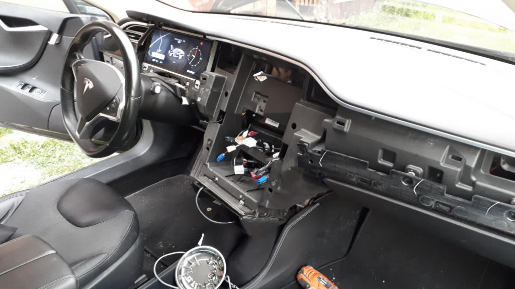

Tack för tipset! Ska plocka ur min MCU och ta ur Tegra-kortet och skicka ner det till Holland innan den svartnar helt.
Dito

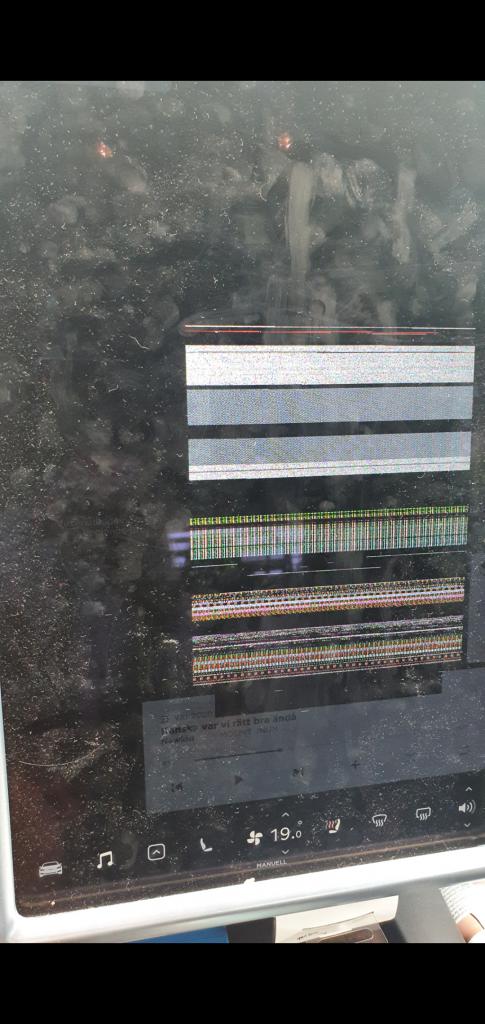

Spännande. Måste också boka in tid. Min skärm (se bild) har börjat gett upp totalt. Dör även under resor och airbag varningslampan kommer även upp för mig :roll:
Min är från 2018, 6700 mil så hamnar ju iaf inom garantin. Lika bra kanske :D

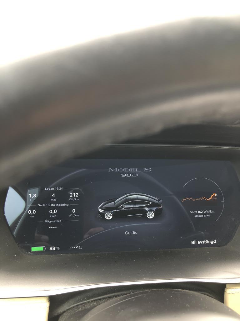

Min stora skärm går inte att starta upp och lilla skärmen visar inte allt.
Provade omstarter, men ingen respons.
Kontakt med engelsktalande service, men det hjälpte inte så nu sitter jag o väntar på bärgare.
MS90D -16 med 6300 På mätaren
Bilen går inte att köra med och supporten uppger att de inte får kontakt med den.
Ska bli spännande att se vad felet är.
Jag har bokat service i juli, får se om de åtgärdar något.

Bärgaren dök upp, men fick inte med sig bilen enär han inte kom till riktigt. Nu kommer de imorgon bitti för att ”dolla” ut den från parkeringen!
Jaja, är det inte det ena så är det det andra...
Går det inte att lägga i växel?
Jag fick göra bilen helt strömlös, sedan efter uppstarten gick det att köra bilen.
Nu är MCU:n bortskruvad från bilen och Tegra-kortet urtagen från MCU:n och på väg ner till Holland. Tog knappt en timme och gick ovanligt smidigt om man följde videon på YouTube. Kopplade tillbaka MCU:n igen pga att den sköter tydligen om laddningen av 12Volts batteriet som annars kan bli urladdad om den får stå för länge.

Re: Stora skärmen svart efter ca 10.000mil på Model S och X
Inlägg av Guldis »
frippe skrev:
Nej, växelväljaren var helt död, gick inte att få i N, syntes heller inte i displayen. Bärgarkillen hade nog en viss kännedom om Tesla, men gav upp.
Bifogar bild på vad som sågs på displayen
MS90D-16 såld sep-23
MY RWD QS beställd augusti-23 EDD 25/9-23.
Levererad 25/9-23
frippe
Inlägg: 2691
Inlägg av frippe »
Guldis skrev:
frippe skrev:
Så var min också. Men bröt både kontakten till HV batteriet samt kopplade loss 12V och efter det funkade det att köra och ladda. Men MCU fortsatt död.
Model Y LR.
Model S70D
