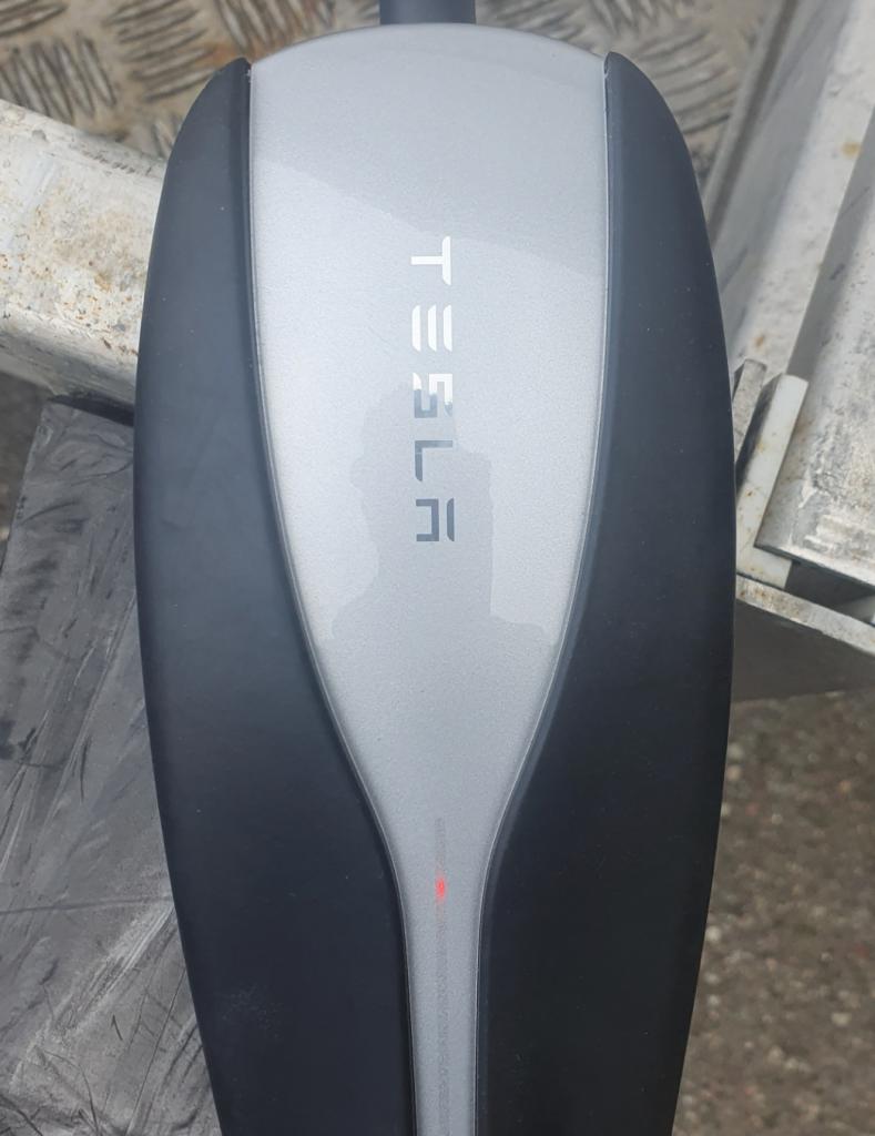

Nu kommer det igen, en ny dum fråga :lol:
Ska ladda hemma hos svärföräldrarna igenom vanlig stickkontakt men det ville inte riktigt fungera :evil:
- jag har satt nere ampere till 8
Den blinkar rött (själva dosan, se bild)
Lösning? :lol:
Ps. Svärföräldern jobbar med el inom vattenfall men han hade ingen aning :roll: :D

Re: Nybörjare - korta frågor / korta svar
Klassiker, vänd kontakten 180 grader i uttaget (jo, faktiskt).
Inlägg: 8414
P.S. ingen dum fråga alls, det är faktiskt inte ett dugg intuitivt :D
Elexotico
Inlägg: 175
Blev medlem: 01 apr 2020 15:43
Inlägg av Elexotico »
Haha fy fan vad simpelt. Hade aldrig listat ut det och kommer nog inte förstå lösningen heller :?:
El är verkligen inte min grej :lol:
Inlägg: 9405
Elexotico skrev:
Av ditt forumnamn kan man ju gissa att el är exotiskt för dig :)
Saken är den att UMC:n är känslig för vilken ledare som är fas och vilken som är nolla. Det kan leda till problem i Frankrike där det finns en jordpigg som gör att man inte kan rotera den. Lösningen är att ha med en förlängningssladd, så kan man vända 180 grader i förlängningssladden.
bylund skrev:
Elexotico skrev:
I Danmark kan man få liknande problem fast där är krävs adapter också eftersom UMC:n även behöver jord för att funka.
Inlägg: 8414
Det krävs typ ett halvdussin adaptrar för att kunna ladda på ”hushållsel” i hela Europa. Jag har nog allihopa, och har fått användning av dom exakt en gång på alla mina långresor och bilsemestrar i hela Europa :)
Men det känns tryggt att ha i bilen ;)
