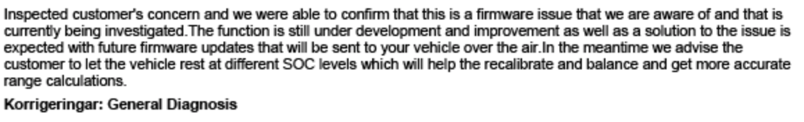

Ny uppdatering :? :
Senast hade de konstaterat att mina batterimoduler var i obalans, att de skulle skicka vidare informationen till mitt lokala service center och min bokade tid låg kvar. Idag fick jag följande meddelande och min bokade tid var borta.
Jag ser ej detta som en lösning på mitt problem. Enligt dem kommer det lösas med kommande uppdateringar men detta är ju uppdateringar alla får och är ej just för mitt problem. Dessutom säger de att det är ett "firmware issue". Såklart kan ett firmware issue ha skapat detta fel, men obalansen i cellerna är ju obalans i "kemisk energi" mellan modulerna alltså något fysiskt, problemet jag har nu ligger ju inte i mjukvaran.
Det känns även som detta är ett standard svar som de skickar till alla som får minskad räckvidd. Egentligen passar inte detta svaret in på mitt problem. Jag har ju obalans i modulerna, då hjälper det väll inte att låta bilen vara på olika SoC, det gör man väll när BMSen är okalibrerad? Inte när modulerna är ur balans.
Jag vet inte hur jag ska gå vidare nu. Ska jag kräva att de balanserar modulerna? Går det ens att göra, alltså har SC centret någon metod för detta?
Just nu känns det lite snopet när man betalat för en LR, men inte får mycket längre räckvidd än en SR+.
Just nu ligger 90% på 380km => 100% ≈ 420km
Detta låter väldigt likt vad de svarade mig om min dåliga range. Och på sätt och vis stämmer det också med min ScanMyTesla-avläsning som visar att jag har hela 200 mV obalans i batteripacket. Friska 3:or har mellan 4 och 10 mV obalans. 200 mV är en rejäl andel av cellernas totala spänningsomfång, vilket också motsvarar väl hur mycket kapacitet mitt batteri förlorat.
En optimistisk tolkning av Teslas besked är att detta faktiskt beror på en firmware-bugg i batterihanteringssystemet, som pga buggen inte håller cellerna balanserade som de ska. En fix av denna bugg skulle då kunna återbalansera cellerna och därmed åter låta oss använda batteriets fulla kapacitet.
Denna tolkning skulle också innebära att ingenting faktiskt är trasigt i batteriet, förutom denna bugg. Cellerna mår bra, men eftersom de inte balanseras jämnt kan celler varken laddas eller tömmas helt utan ligger (i genomsnitt) och skvalpar i ett mittenspann.
Frågan är hur länge man vill "sitta still i båten" och vänta på den där buggfixen.

Re: Bevisa att service tekniker har fel!
Max3 skrev:
Ny uppdatering :? :
Det låter visst som en lösning tycker jag. BMS klarar inte balansera batteriet ordentligt och kan inte uppskatta laddningsnivån. Detta kommer att åtgärdas i en OTA när den är klar för release. Fram tills dess ska du vara medveten om problemet och följa deras rekommendation.
Låter som ungefär samma fel som det var på Leaf bilarna för något år sedan. Då hade min bil tappat oroväckande mycket batterikapacitet. Men det handlade bara om ett fel i BMS som inte såg nivåerna på ett korrekt sätt. Efter uppdateringen fick jag tillbaka 5-6% i SOH. Men jag var naturligtvis tvungen att åka in till återförsäljaren och betala för att få uppdateringen.

Nja, jag har läst om folk som fått samma svar som mig och att en uppdatering ska komma, detta var under andra halvan av 2018. Nu har det gått mer än ett år och fortfarande ingen uppdatering. Jag tror att jag har så pass mycket obalans i mina celler att en uppdatering inte kommer lösa det för mig. Dessutom har jag inte tid att vänta på någon uppdatering som vi inte ens vet kommer. Jag har ju köpt en LR för att jag behöver räckvidden nu! Jag är säker på att det kan lösa det på något sätt om de tar in bilen, men såklart är det enklare för dem att säga att det kommer "snart" i en uppdatering. Jag kommer boka en ny SC tid.
Kanske kan testa förslaget åtminstone?
Dvs låta den stå på olika SOC.
Tex en natt på 90, en på 80, en på 70 osv.
Då kan du ju skriva det i ticketen sen att du testat.

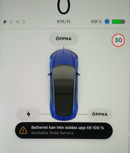

Idag sade min bil själv ifrån att batteriet är paj:
Så tydligen finns det någon gräns på batteriparametrarna där bilen själv anser att det är för illa.
Märkligt bara att serviceteknikerna inte kunde (ville?) se dessa värden för några veckor sedan. Vi får se vad de säger denna gång.

Max3 skrev:
Det meddelandet har jag väntat på i ett år snart...
Var försiktig med vad du önskar... I natt slutade bilen helt ta emot laddning. Jag har provat omstart av både bil och wallcharger, samt UMC:n. Inget funkar.
Så nu sitter jag här med 14 kWh i bilen, inget sätt att ladda och knappast troligt att någon på Tesla vill hjälpa till på en helg. Det får bli en hemmasittarhelg.

Försiktig? Alla som fått det meddelandet har fått ett nytt batteri...
Inlägg: 19929
BjornS skrev:
Centrala supporten lär kunna hjälpa (dvs hämta upp den) och fixa en lånebil/hyrbil ganska omgående om den
blivit obrukbar...
Nåja nu är iaf trådens titel besvarad iaf... ;)
Tråkigt men samtidigt bra såklart.
