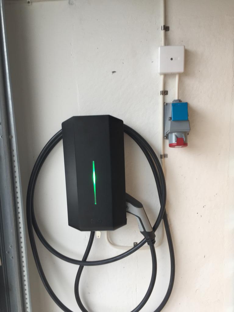

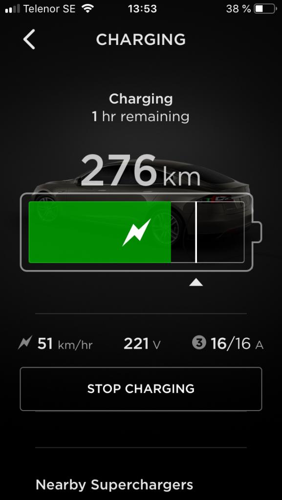

[attacMonterade en JARO Laddboxmed Jfb typ A och DCövervakning.
Använde tidigare vanligt 3 fas uttag med Teslas sladd.
innan laddade den max 4,6 mil/tim nu 5,1 mil/tim.
Mycket stabilare verkar det som, känns toppen
