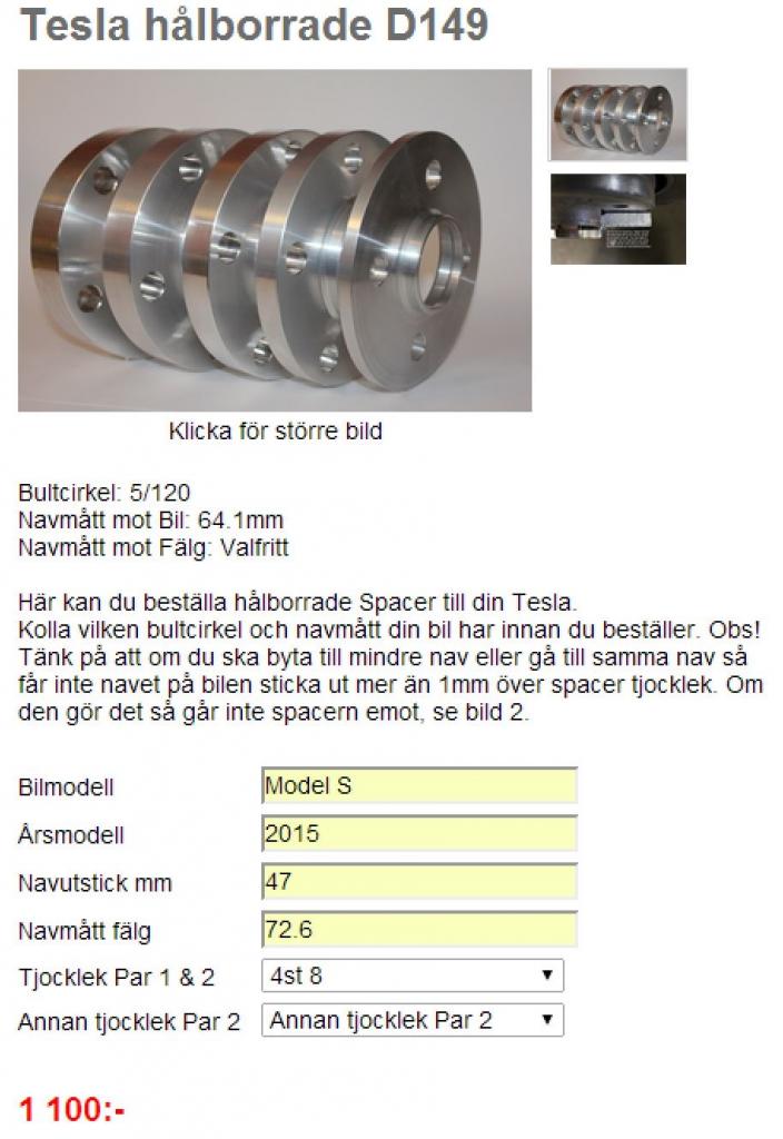

Kan jag använda följande till de fälgar jag nämnde tidigare?

Tror att det som så att ET=0 ger spårvidd A då ger ET=40 spårvidd=A-80mm. Dvs håller du "kvar" fälgen i samma läge och går ifrån 0 till 40 får du ett glapp mellan bil och fälg på 40mm på varje sida, för att ta bort glappet måste fälgen in mot bilen= mindre spårvidd.
Därför kan du ha en spacer som fyller ut glappet om fälgen har för stort ET .

http://Www.spacer.se

Tyvärr va priset per styck.

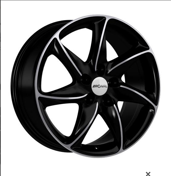

Nu har jag beställt sommarhjulen från wheelsshop.se
De verkar vara seriösa och bra. Det blev en hel del diskussioner per mail och telefon innan vi enades.
Vi enades om ET35 istället för ET40, vi får se hur smart det var.
Fälgarna är Ronal R51 Jet Black. Front Diamond 20"x8,5" med ET 35.
Däck Good Year Eagle F1 Asymmetric2 245/40 R20. Valda pga ljud (69dB)och bränsleekonomi (C) samt grepp vid våt bana (A).

Ronal i Tyskland rekommenderade ET35. Bättre att få ut hjulen lite tyckte de. Jag är tveksam men gick ändå på deras rekommendation.

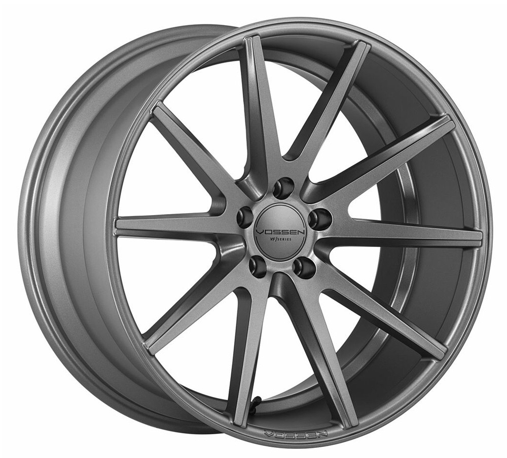

Beställde fälgarna idag, det blev Vossen VFS1 i 9x21" runt om med Michelin PS2. Kan behövas en liten spacer bak för att få ut fälgen till skärmkanten..
Snygga!! Vart beställde du ifrån? Och vad gick det på??

Beställde från Mölndals Däckservice i Göteborg och det gick på ca 34000kr ex moms. Jag tror att det blir brutalt snyggt :)

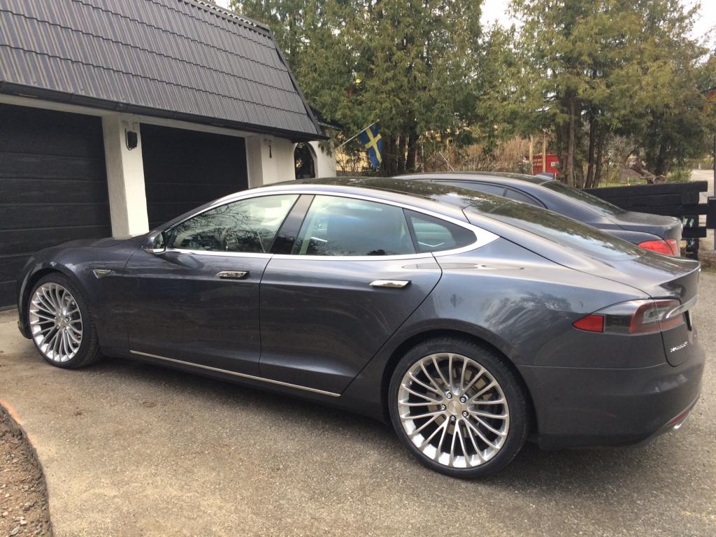

Nu sitter fälgarna på.
Breyton LS 21x9 ET35 fram, 21x10 ET35 bak.
Continental Sport Contact Contisilent däck, 245/35/R21 fram respektive 285/30/R21 bak.
Går tyst och känner inte av någon stötighet.
Inget gnugg mot innerskärmar vid backning som jag sett en del nämna.
Och snyggt så jag spontanflinade när jag såg bilen.
Inlägg: 9055
Re: Tredjepartsfälgar
Snyggt och bra att veta att ET35 med bredd 9 fungerar.
