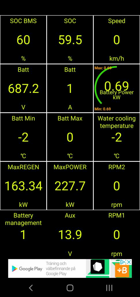

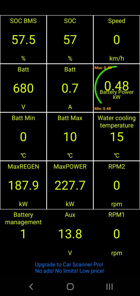

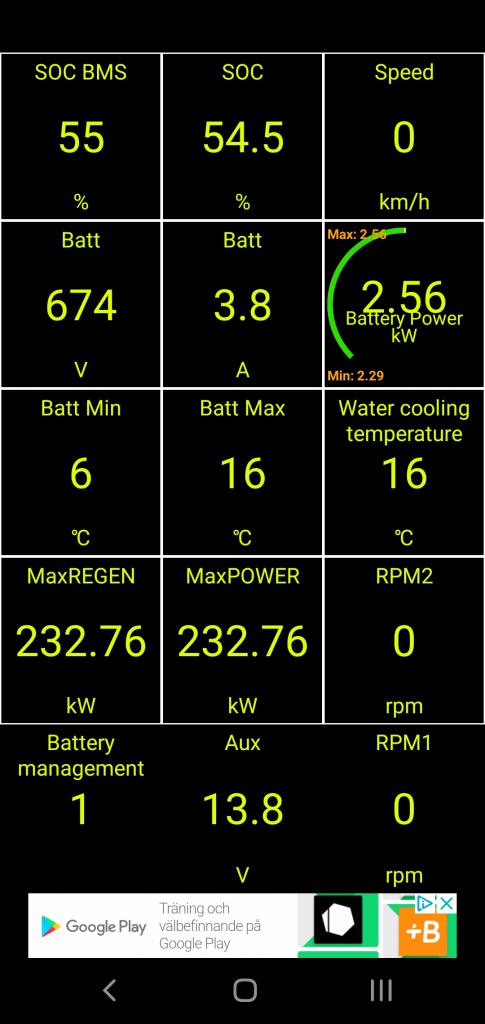

Jadå nog värmer den batteriet vid förvärmning av kupén. Här är från ett färskt test jag gjorde på lunchen. Skärmdumparna från Carscanner är från före start av förvärmning från appen och när den är klar 15 minuter senare.

Skulle det där spela en roll om man har Winter mode på eller av?

Killgissning: Nej

Sen kan man köra en förvärmning till om man vill ha ännu varmare batteri (och lägre och lägre SoC :roll: )
Hittills test utan att ha laddsladden i.
Nästa test blir att se om den värmer batteriet samtidigt som den kan ladda/bevara SoC. Iofs värmer väl laddningen i sig lite. Värma kupén har den då inte velat göra då.

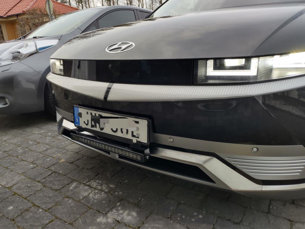

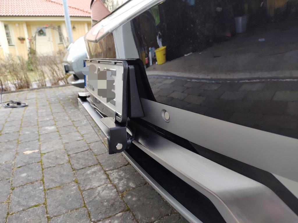

Ledig dag idag, passade på att montera LED-ramp. Fick tag på Biltemas 42-482 vid jul och nu var det dags för montering. Norrmännen på Facebook verkar klara det på nolltid så det skulle inte ta så lång tid. Följde Matis råd från tråden och några direktmeddelanden. Det som tog tid mest var kabeldragningen, var svårare än jag trodde att få ner kabeln och fiska ut den genom lilla hålet. Min DT-kabel var för grov för att få ut, så jag fick kapa kabeln och dra upp den nerifrån och skarva ihop den.
Använde XBB fjärrelä, fungerade jättebra när jag skiftat plats för jordkabel, som inte satt rätt i min kabelsats.
Fäste blev till sist ett 51cm fäste från AD-bildelar, Biltemas extraljusfäste var alldeles för grovt och brett.
Tog rätt många timmar och en del svordomar, men jag är nöjd med resultatet, stor skillnad på ljuset. Blev inga bilder på monteringen ikväll, kan återkomma med det om det finns intresse.

Så blev resultatet. Ska byta ut bultarna mot säkerhetstorx. Hur har ni andra resonerat med stöldskydd? Rampen kostade bara 899 kr, men tjuvar verkar inte ha några gränser. Blev av med ett huvemblem på gammelsaaben, kostade 30 kr på skroten för en ersättning.

Jag har faktiskt inte tänkt på det. Man har ju ett 800V-batteri som kanske går att leda om så man får instant death penalty. Så gör man samhället en tjänst också. :twisted:
Men säkerhetstorx är kanske lite mer lagom till att börja med.

En fråga bara, får ni inte mycket "skuggor" på vägen med så lågt placerat extraljus. När jag körde rally så placerade man alltid så högt man fick för att minimera skuggning

Nej, det fungerar rätt bra faktiskt. Inga skuggor. Bilen är ju trots allt ganska hög. Så nära marken är det inte. Jag har dessutom vinklat upp ljusrampen en aning så att den lyser lite längre.

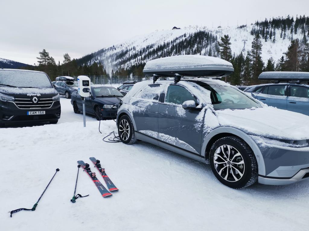

...och en liten bild från en av de 10 st Mer-laddarna vid Hundfjället.
Ska bli intressant att se hur långt de räcker framåt sportloven.
