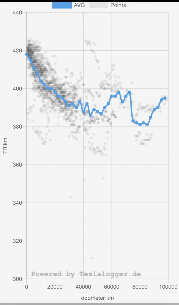

Re: Batteridegradering modellår 2019/2020/2021
Hur gammal är bilen, hur laddade du innan du började med 65%?
Vore intressant med en reflektion av dig jämfört med teslaloggers data.
Här är teslaloggers graf för 2021 SR+ med LFP-batteri.
Då tiden är mest avgörande, och miltalet har mycket mindre inverkan bör man nog översätta milen till tid, tex att 1500-2000 mil är ett år i snitt och 2000-4000 mil är ca två år.
(Kör man samma sträcka själv per år är det nog bara jämföra på mil rakt av).
Ska man vara ”helt” säker på kapaciteten är det det som gäller men för en LFP med variabel buffer under 0% måste man köra till bilen stannar eftersom man annars inte vet hur mycket som är kvar.Dinsdale skrev: ↑23 mar 2023 06:51Enda sättet, som jag förstod det, att ta reda på hur pass mycket kapacitet man verkligen har är att köra 100%->0% på ett sådant sätt att trippmätaren räknar det som en resa. Då kan man se hur många kWh man förbrukat i trippmätaren och sen jämföra själv med den kapacitet batteriet borde ha haft som nytt. Är det rätt uppfattat Åke?
Anledningen till att buffern är variabel är just att BMS är osäker på hur mycket det är kvar i batteriet så att köra till 0% på displayen riskerar att ge en felaktig bild av kapaciteten.
För en long range med NCA eller NMC-batteri finns det någon form osäkerhet ändå, då man inte vet exakt hur mycket som defakto är kvar när man är nere vid 0%.
Jag använde Scan My Tesla som visade kvarvarande energi när jag gjort min 100-0%-körning. Efter att bilen stått en stund kan man se trenden om BMS räknar om SOC och kvarvarande energi uppåt eller nedåt och korrigera för det, men det krävs Scan My Tesla för att se det. (Teslafi kan i viss mån visa detta också, indirekt)

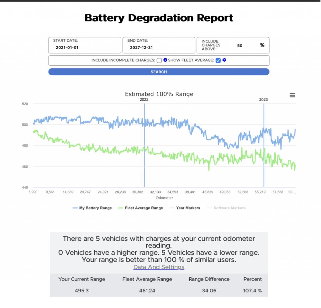

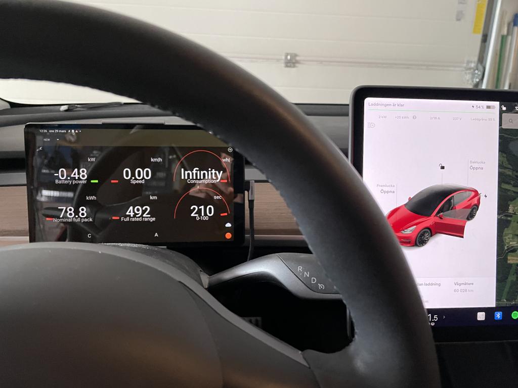

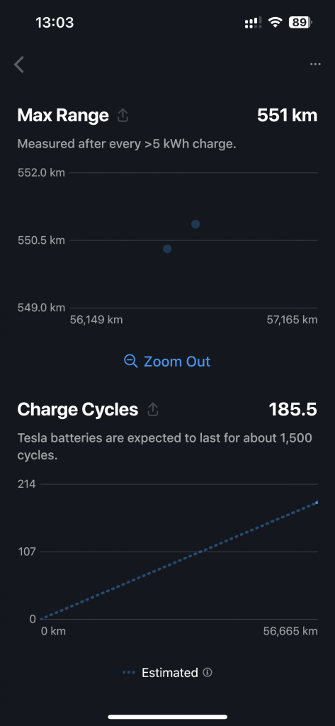

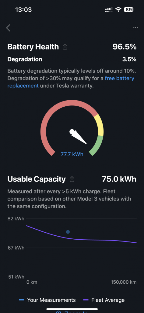

Jag installerade en app, Tessie.
I den kan man se batteri degradering.
Är det bara humbug?
Jag skulle ha 3,5% degradering och 75kWh användbart.

Det som inte stämmer i så fall är att en model 3 från 2021 med LG-batteriet har 74.5kWh Full Pack When New. De brukar kunna toppa lite över det, säg 75kWh.
Vad står det för kapacitet inne i ”mätaren” i tessie?
Har du kollat ”variant” på regbeviset?
Tex E5D eller E5CD…

Till grundtrådens ämne:
6000 mil igår
2 år och 3 månader sedan uthämtning.
NFP 78.8kWh
Full range 495 km (av 507km nybilsrange, 2% tapp).
78.8/82.1 = 4% degradering från ”Full Pack When New” men eftersom ingen bil har 82kWh som ny och de flesta USA-byggda bilarna började på runt 80-80.5kWh så är degraderingen för jämförelse 2%.
Full rated range är buggad i denna version av Scan my tesla så den stämmer inte när bilen har låg SOC. Senaste fulladdning, 2 veckor sedan: Har klarat mig aningen bättre än snittet för M3P 2021

Så här ser det ut.AAKEE skrev: ↑29 mar 2023 07:43Det som inte stämmer i så fall är att en model 3 från 2021 med LG-batteriet har 74.5kWh Full Pack When New. De brukar kunna toppa lite över det, säg 75kWh.

Det är ju troligt att du har ganska låg degradering. Frågan är bara vilket batteri du har och hur Tessie räknar för det verkar alltid väldigt skumt.
Börja med att kolla regbeviset eller transportstyrelsen.se (söka registreringsnummer). under variant finns en kod, E5D eller E5CD, eller E3D eller E3LD.
Laddkonstanten för M3LR är 139Wh/km, så 551km max range (enligt Tessie) är på riktigt 76.6kWh kapacitet inklusive buffer.
Det innebär att totala kapaciteten skulle vara 76.6kWh och usable inte alls 75, utan 73.2kWh.
Har du runt 551 km när du laddar fullt "kan du" inte ha ett LG-batteri från 2021. Du har för bra kapacitet för det, förutsatt att Tessie inte är helt ute och cyklar. De är ofta ute och cyklar med usable capacity...
Är bilen på riktigt en 2021 fanns det bara ett 74.5kWh LG-batteri, E5D eller senare E5CD.
Minns gissning är att din bil har ett Panasonicbatteri, antingen det gamla på 77.8 kWh eller det nya på 82kWh.
De bilar som kom 2021 med det gamla panasonicbatterierna hade en mjukvarulåsning så att de inte kunde laddas helt fullt, för att kapaciteten skulle vara liknande som LG-batteriet.
Det vore väldigt intressant om du kunde dels kolla varianten på regbevis/transportstyrelsen.se och dels räkna fram kapaciteten med hjälp av energigrafen. Kapaciteten, hela inklusive buffer är = "snitt" x "beräknad räckvidd" x100/SOC.
Vilken räckvidd bilen visar vid batteriet och vilket SOC bilen har samtidigt är också intressant.
