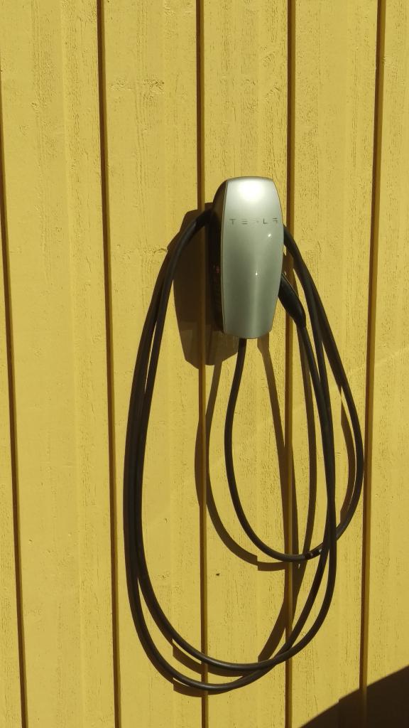

Re: Laddbox från Tesla
Jag har min laddbox i garaget och då jag skall ladda bilen utanför garaget har jag tänkt låta sladden till laddaren gå under garageportens tätlist. Men det vore elegantare att borra hål i väggen och dra ut sladden den vägen. Går det / är det lätt att koppla loss laddarsladden från laddboxen, dra den genom väggen och koppla in den igen?
Tänkte sätta en enkel hållare för sladden på garagets utsida.
(Jag vet att laddoxen kan sitta ute, men nu har jag satt den inne men tror att bilen för det mesta kommer att ladda ute. )
Har precis så i sommarstugegaraget. En vanlig "dosfräs" blev perfekt storlek för att få igenom typ2 kontakten till min ABL-box. Skruvade fast ett gångjärn på den utsågade runda plattan så jag kan stänga igen hålet då jag har kabeln inne.
Sen lite silvertejp på kabeln där den ligger mit hålet och sen ett löst typ2 "fäste" fastskruvat på utsidan väggen där jag trycker i typ2 kontakten dåjag lämnar den ute mellan körningarna.

Jag skulle åka till Göteborg idag och hade ställt bilen på 100% laddning igår eftermiddag. För att se hur lång tid det skulle ta att ladda startade jag laddningen lite kort, noterade att det skulle ta 6 timmar, satte timern på kl 00:00 och stoppade laddningen igen. Frid och fröjd.
Imorse går jag upp kl 5:00 och upptäcker till min fasa att bilen fortfarande står på 62% batteri. HE***E!!!
Ut i pyjamas, minus 100 grader ute, kolla vad som är fel. Wallboxen lyser grönt. Bilen visar "check charger power". Kolla säkringarna. Inget fel där. Reset av wallboxen. Samma sak. Bryta strömmen till wallboxen, vilket är lätt tack vare Bjelke-metoden. Men även det ger samma resultat. Lampan lyser grönt, bilen säger att det inte finns nån ström. Fram med UMC:n. Jag har aldrig använt den, måste först packa upp den, hämta trefas kabel, ansluta bilen. En lättnadens suck. Bilen laddar. Är det wallboxen som är paj? Jag låter den vara frånkopplad medan jag åker till Göteborg. Testar att ladda i en wallbox hos SC. Funkar där. Alltså inte bilens fel.
Hemma igen, testar wallboxen ytterligare en gång. Bilen säger "Check charger power".
Happ, då var det konstaterat. Wallboxen hade ett kort liv. Den får åka till sin sista vila ner till Mölndal nästa vecka.

Jag hade detta problem och det hade att göra med att vatten hade trängt in i handtaget där man trycker på knappen.mati skrev:Dumpar den här tråden.
På min så frös detta och resulterade i att mina bilar inte tog emot laddning, men Wall connectorn visade grönt.
Påtalade detta för SC, och de sa först att den inte var konstruerad för att vara utsatt för väta.
Va????? Men jag läste manualen, kollade IP-klassningen och fann att den klarar visst att vara ute och dessutom under tryck.
Inte högtryck, men från en vattenslang ska den klara, så efter den förklaringen fick jag en ny.
Men det kan va något annat med din.
