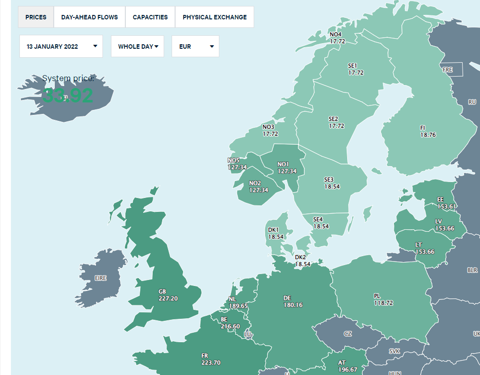

Det var ganska vanligt för några år sedan men imorgon blir det åter igen stora skillnader i pris mellan södra Sverige och Tyskland, var ett tag sedan sist. Även intressant att södra Norge har så mycket högre priser än södra Sverige imorgon.

Norrmännen är nog glada att de byggde ledningen till Storbritannien.
Ja, iaf de som producerar el...

Skillnaderna att priserna är olika väl beroende av överföringskapacitet. Skulle överföringskapaciteten vara obegränsad (och förlusterna försumbara) skulle det vara samma elpris i alla områden om marknadskrafter fick styra.
Sverige och Danmark kommer gynna av vind rik dag imorgon. Det kommer produceras mycket el men allt går inta att överföra till områden som behöver det mera.
I Sverige går alla kärnkraftverk för fullt just nu också. Man drar ner så mycket som möjligt på Vattenkraften i Sverige dagar som dessa (reglerkraft) med mycket vind och kärnkraftverk som går för fullt.
Bra sida att kolla prognoser på vind (och andra väderparametrar). https://www.windy.com/?59.052,17.358,5
EDIT. Plus högre temperatur i norden = lägre förbrukning.

Precis. Uran är en ändlig energikälla också varför elpriset i kärnkraftstunga Frankrike är så mycket dyrare än Sverige.
Förnyelsebart är framtiden.
Svängningar i pris gör lagring av el lönsamt.

Men det är inte den genomsnittliga som sätter priset på elen utan det dyraste som behövs. Så rent principiellt så är det inte någon skillnad för elpriset ifall kärnkraft står för 20% eller 80% av landets elförbrukning, det kommer ge samma pris på marknaden.
Nu kan det vara så att några av kärnkraftverken i Frankrike är gamla och väldigt dyra att driva som drar upp priset men det kan lika gärna vara så att kärnkraften är helt oskyldig och att det är Frankrikes beroende av olja för elproduktion som drar upp elpriset.
Om det är den dyra uranen som drar upp priserna så skulle jag gärna vilja ha en rimlig förklaring till varför södra Sverige de senaste månaderna har haft lägre elpriser än Frankrike trots att södra Sverige är beroende av kärnkraften?
Eller har du kanske någon information som visar på att det är just kärnkraften och inte oljan som drar upp priserna i Frankrike?
