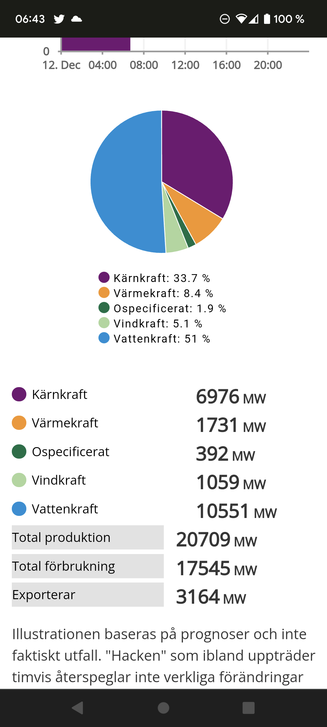

Inlägg: 5503
Var är vinden.
Senast de gav lite mer effekt var den 24 november.
Detta visar ju att vindkraften kräver enorma lager.. Ja vattenkraften är del av detta men hade den klarat ta hand om de nästan 7000 mw effekt som kärnkraften har gett under hela denna perioden och m den klarar effekten har den tillräckligt med vatten så de räcker hela vintern?
Jag har kanske inte många svar men jag ser tydliga problem som behöver lösas för att åter få stabilitet i vårt elnät och priser på el.
