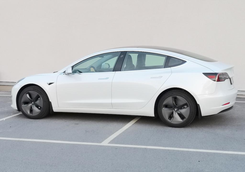

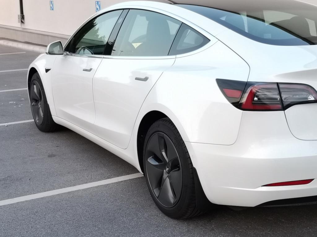

Vill passa på att tacka för tipsen om stänkskydd av olika sorter i den här tråden, även om det är 20 sidor bakåt dvs från sidan 1-15 ungefär. Fick mina från ebay idag och det var perfekt passform. Sjukt billiga jämfört med många andra alternativ, cirka 270kr med frakt. Även speciellt anpassade klips och skruvar ingick.
Det är den här modellen jag pratar om:
Och så här ser det ut när det är monterat på min vita bil:
Klistrade stenskottsfilm (biltema) på trösklarna enbart där stänkskydden ligger an. Kollade noga innan jag klistrade filmen och det var noll märken i lacken där efter 300 mil. Har ett stenskott mitt på motorhuven dock.
Länk, tack.

Walker skrev:
Länk, tack.
Just den annonsen jag köpte från är inte aktiv längre men det var flera säljare som sålde exakt samma modell av stänkskydd till ungefär samma pris. Gå in på ebay.co.uk, sök på Model 3 mud flaps och kolla att det är samma bild som ovan.
Jag brukar klicka i filtret EU only så får man bara annonser från de som har ett litet lager och skickar från Europa vilket gör att man slipper postens momsfaktura och avgift.
Model 3 RWD Grå, 2022-08-31 -
