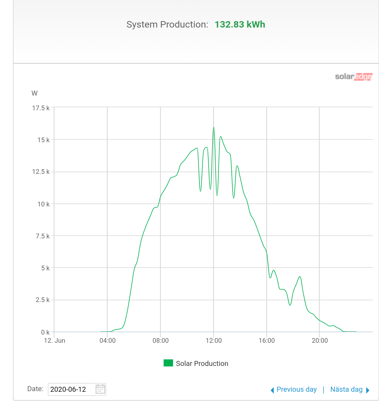

För mig var 12 juni bäst i år. Det intressanta är att det inte var klarblå himmel den dagen utan det var en del stackmoln. Det fanns dagar före och efter som visar en helt slät kurva, men då var produktionen ändå något sämre.
Jag har alltid funderat på om det under vissa omständigheter kan vara en fördel med några stackmoln, helt enkelt eftersom taket och panelerna svalnar av när de hamnar i skugga. Därefter blir det en jättetopp som varar i några minuter, ända tills panelerna har värmts upp igen av solen. Man kan inte se topparna här i diagrammet, de brukar ligga runt 18kW.
Kanske var 12 juni en sådan dag med en perfekt blandning av sol och moln. Det var faktiskt en av de allra bästa dagarna någonsin.

Stackmoln kan även göra så att solinstrålningen blir diffus vilket gör instrålningen mot panelerna intensivare. Det i kombination med nedkylning gör det till en bra dag.
Från Wikipedia:
"Den direkta instrålningen minskas av stoft, dimma och moln, vilka i stället i viss grad alstrar diffus instrålning. Är himlen helt molntäckt är all instrålning diffus."
Du får alltså direkt och diffus instrålning samtidigt då solen får lysa fritt med massa moln runt omkring.
Från Wikipedia:

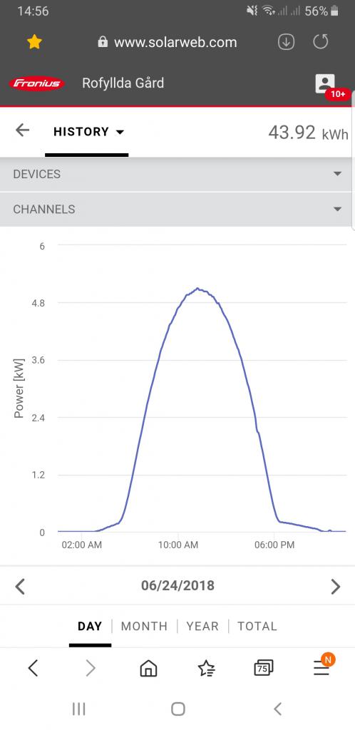

Så här ser kurvan ut en bra solskensdag!

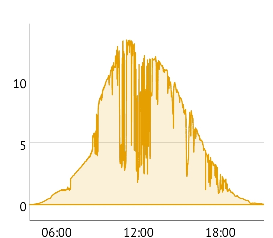

Har bara haft systemet igång 3 veckor men 27/7 är bäst hittils med 82.2 kWh. Dock en del moln mitt på dan.

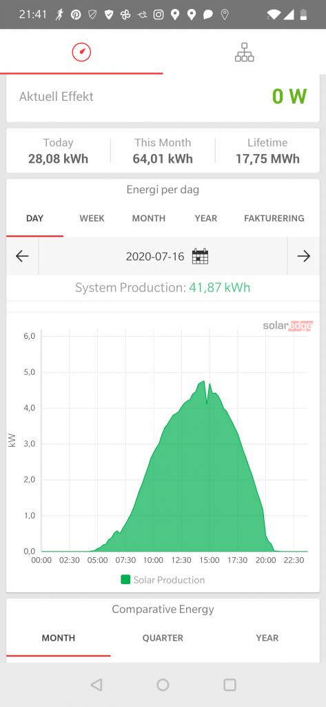

En av de bästa dagarna sedan installationen i början av Maj.
Anläggningen är på 168 kWp

Syrran har en 3 år gammal anläggning.Zalman3 skrev:Så här ser kurvan ut en bra solskensdag!
24st 270W paneler som ger
6480W max.
Producerar ca 5900kWh per år i Robertsfors i Västerbotten.
Håller solcellerna rena från snö med en gummiskrapa.
Så att de producerar el året om.
Producerar inte så mycket el i december och januari, men soliga dagar i februari kan vara bra.

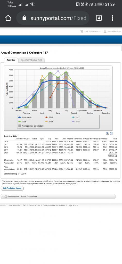

Min anläggning finns i Dvärsätt utanför Krokom.
Är på 37,278 kWh
Är på 37,278 kWh
