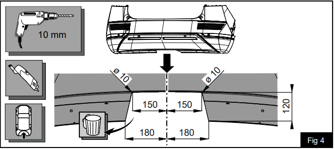

Citerar alla tre. Tyvärr går det väl inte att lasta dem för det om de följt monteringsanvisningen. Enligt den verkar det ska kapas rätt rejält. Gäller nog att prata med dem om detta innan som Helectric gjorde. Att tänka på för de som inte redan fått drag monterat.
https://www.mobisparts.eu/de_de/custom/ ... rmodel=225

Mm, helt oklart behövs inte så högt eller brett egentligen. På höjd är nog dock värre och instruktionen är oklar om kanten ska skäras eller inte.
Går nog att snygga upp med kanske en gummi/plat list?

Måttet 150 ska till soptunnan iaf! :lol:

Tack för feedback och instruktionerna! På min bil är det 36 cm i bakkant och 31cm i framkant. Med de instruktionerna får man vara glad att de inte följde de till punkt och pricka....Det är fortfarande en gåta att en så stor biltillverkare som Hyundai inte erbjuder fabriksmonterade dragkrokar.

150+150=300mm (framkant)
180+180=360mm (bakkant)
Så din är enligt anvisningarna eller?
Verkar som att det just kan bli något mindre än 120mm så att det inte blir för nära kanten. Sedan blir det ju finare med [mention]HelectriC [/mention]s och sin 280mm (bak eller fram??)

Ganska fyrkantigt så i stort sett 28cm fram och bak

Ja, håltagningen är enligt anvisningarna. Rätt stort hål som jag inte alls gillar.

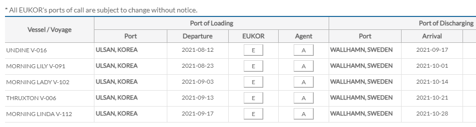

Nice! Något av dessa antar jag?

Jag hoppas på Lily men det blir nog Lady.
