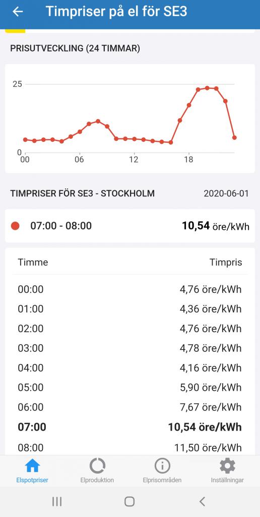

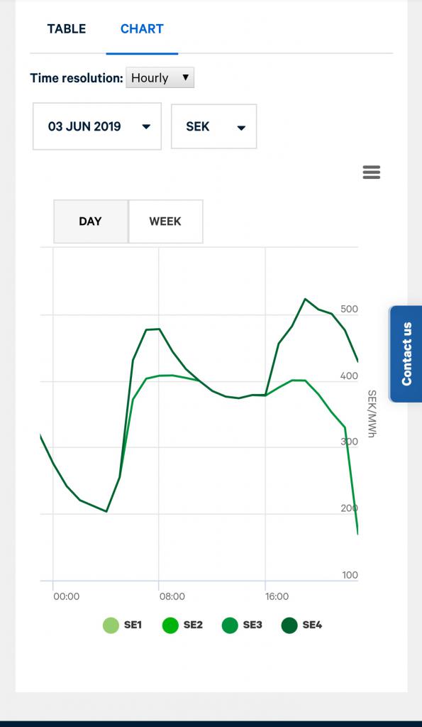

Att elpriset är högst mitt på dagen är en historisk sanning som inte kommer att bestå, så här ser det ut idag, och kommer bli normen

3-juni-2019 1+2 var helg, pre corona

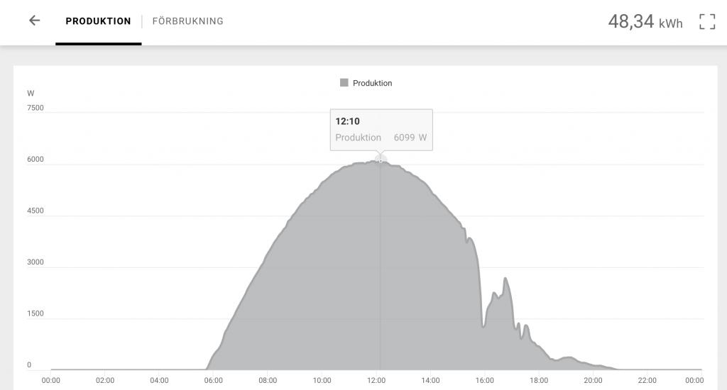

Jäklar vilken dålig sol-juli det har varit. Med god marginal sämst juli någonsin, bara januari, februari och mars var sämre (av begripliga skäl). Helt otroligt. Vilken kass sommar.
Dags att bygga ett vattenkraftverk i stupröret.
heldiggrisen
Inlägg: 1468
Re: Solcellskollen
Inlägg av heldiggrisen »
Juni var hyfsat, med flera dagar ”perfekt” kurva här i Malmö.
Juli med många tunga gråa ”0-dagar” gav ungefär 20% lägre produktion än juni.
Även med ”dålig” produktion i juli, så nollar jag en elräkning den här månaden också, och då kommer skatteavdrag på 60öre kWh på toppen av det.
Juli:produktion 1011 kWh, köpt 181 kWh av Eon, använt 181 kWh av egen produktion, sålt 830 kWh.
En mycket lönsam investering.
