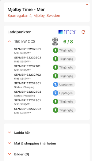

Flesta (alla?) MER och recharge laddar bara en åt gång även fast det finns 2-3 laddsladdar/stolpe. Tex skulle jag ladda några procent på recharge i Vetlanda, en använde 22kW sladden och då fungerade inte 50kW för mig. Tack Tesla som räddade igen!
Sen skulle vi ladda medans vi åt lunch i Mjölby. Testar MER 150kW laddare som har 4 stolar med 2 sladdar var. Varje stolpe hade en som redan laddade. Borde vara 4 lediga. Men det gick inte att starta laddning. Flera andra som också försökte. Laddade på recharge vid donken istället, det är kempower laddare och en sladd per stolpe. Funkade kanon.
Antingen var det något som var fel just då eller så är det så att endast en sladd per stolpe kan ladda. Blir missvisande om det då står att 4/8 är lediga fast det inte går att ladda på dom. Fast sen stod det har jag för mig 0/8 lediga när endast 4 laddade.

På MER i Mjölby ska, enligt Chargefinder, vara 8 st CCS uttag 150 kW, 2 på varje stolpe. Därmed borde 8 st kunna ladda med CCS samtidigt.mikebike skrev:När det finns CCS och Chademo på en stolpe så är de anslutna till samma laddare och bara den ena går att använda.Lacho skrev:Flesta (alla?) MER och recharge laddar bara en åt gång även fast det finns 2-3 laddsladdar/stolpe. Tex skulle jag ladda några procent på recharge i Vetlanda, en använde 22kW sladden och då fungerade inte 50kW för mig. Tack Tesla som räddade igen!

Har själv testat MER-laddaren i Mjölby och upplevde samma sak. Det är något konstigt med hur dessa laddare är konfigurerade. När jag kopplade in min bil lyste båda uttagen vid stolpen blått, trots att det borde gå att ladda på båda CCS-kontakterna, men med delad effekt. På en stolpe i närheten stod en MG och laddade och på den stolpen lyste ett uttag grönt och det som MGn laddade på var blått (upptaget). I detta fallet verkade det alltså gå att ladda på båda uttagen. Kanske kan det ha att göra med hur hög effekt bilen som är inkopplad laddar med som avgör om en ytterligare bil kan koppla in eller inte.Lacho skrev:Flesta (alla?) MER och recharge laddar bara en åt gång även fast det finns 2-3 laddsladdar/stolpe. Tex skulle jag ladda några procent på recharge i Vetlanda, en använde 22kW sladden och då fungerade inte 50kW för mig. Tack Tesla som räddade igen!
Det finns ett antal statusar som laddaren sänder ut. I detta fallet hamnar det ena uttaget i läget "charging" (där bilen var inkopplad) och de andra i "preparing" (ingen bil inkopplad, men uttaget lyser blått). I bilden är det bara en bil inkopplad, men båda uttagen visas som upptagna (charging och preparing som du kan se i detaljerna under priset).

Haha, vilken märklig balansering i såna fall. Har också sett "preparing" vid några tillfällen när jag kollat i Chargefinder. Då är det kanske verkligen 150 kW per laddare och först till kvarn och inte 2x75 kW om två laddar. Snark.helix skrev:Har själv testat MER-laddaren i Mjölby och upplevde samma sak. Det är något konstigt med hur dessa laddare är konfigurerade. När jag kopplade in min bil lyste båda uttagen vid stolpen blått, trots att det borde gå att ladda på båda CCS-kontakterna, men med delad effekt. På en stolpe i närheten stod en MG och laddade och på den stolpen lyste ett uttag grönt och det som MGn laddade på var blått (upptaget). I detta fallet verkade det alltså gå att ladda på båda uttagen. Kanske kan det ha att göra med hur hög effekt bilen som är inkopplad laddar med som avgör om en ytterligare bil kan koppla in eller inte.Lacho skrev:Flesta (alla?) MER och recharge laddar bara en åt gång även fast det finns 2-3 laddsladdar/stolpe. Tex skulle jag ladda några procent på recharge i Vetlanda, en använde 22kW sladden och då fungerade inte 50kW för mig. Tack Tesla som räddade igen!

Japp, väldigt märkligt. Ska kolla med MER och se om vi kan få någon förklaring. Vad jag har sett så gäller det bara laddarna i Mjölby och inte på andra ställen så det borde vara något fel i konfigurationen på just dessa laddarna.lloydfabege skrev:Haha, vilken märklig balansering i såna fall. Har också sett "preparing" vid några tillfällen när jag kollat i Chargefinder. Då är det kanske verkligen 150 kW per laddare och först till kvarn och inte 2x75 kW om två laddar. Snark.helix skrev:Har själv testat MER-laddaren i Mjölby och upplevde samma sak. Det är något konstigt med hur dessa laddare är konfigurerade. När jag kopplade in min bil lyste båda uttagen vid stolpen blått, trots att det borde gå att ladda på båda CCS-kontakterna, men med delad effekt. På en stolpe i närheten stod en MG och laddade och på den stolpen lyste ett uttag grönt och det som MGn laddade på var blått (upptaget). I detta fallet verkade det alltså gå att ladda på båda uttagen. Kanske kan det ha att göra med hur hög effekt bilen som är inkopplad laddar med som avgör om en ytterligare bil kan koppla in eller inte.Lacho skrev:Flesta (alla?) MER och recharge laddar bara en åt gång även fast det finns 2-3 laddsladdar/stolpe. Tex skulle jag ladda några procent på recharge i Vetlanda, en använde 22kW sladden och då fungerade inte 50kW för mig. Tack Tesla som räddade igen!

Jag fick svar från MER: Tack för att du kontaktar oss på Mer!helix skrev:Japp, väldigt märkligt. Ska kolla med MER och se om vi kan få någon förklaring. Vad jag har sett så gäller det bara laddarna i Mjölby och inte på andra ställen så det borde vara något fel i konfigurationen på just dessa laddarna.lloydfabege skrev:Haha, vilken märklig balansering i såna fall. Har också sett "preparing" vid några tillfällen när jag kollat i Chargefinder. Då är det kanske verkligen 150 kW per laddare och först till kvarn och inte 2x75 kW om två laddar. Snark.helix skrev:Har själv testat MER-laddaren i Mjölby och upplevde samma sak. Det är något konstigt med hur dessa laddare är konfigurerade. När jag kopplade in min bil lyste båda uttagen vid stolpen blått, trots att det borde gå att ladda på båda CCS-kontakterna, men med delad effekt. På en stolpe i närheten stod en MG och laddade och på den stolpen lyste ett uttag grönt och det som MGn laddade på var blått (upptaget). I detta fallet verkade det alltså gå att ladda på båda uttagen. Kanske kan det ha att göra med hur hög effekt bilen som är inkopplad laddar med som avgör om en ytterligare bil kan koppla in eller inte.Lacho skrev:Flesta (alla?) MER och recharge laddar bara en åt gång även fast det finns 2-3 laddsladdar/stolpe. Tex skulle jag ladda några procent på recharge i Vetlanda, en använde 22kW sladden och då fungerade inte 50kW för mig. Tack Tesla som räddade igen!
Dessvärre kan man bara ladda ett snabbladdaruttag i taget.
Det finns 8 uttag men i praktiken kan man då bara använda 4 samtidigt.
Om du har fler funderingar är du välkommen att återkomma.

Men vad konstigt, varför har de två sladdar för exakt samma koppling CCS? Det skapar ju bara förvirring. Att det finns laddare med en Chademo och en CCS och man kan bara använda en i taget förstår jag men att ha två st CCS är ju bara märkligt, det är vad jag kan se långa sladdar också så den "extra" sladden ger ju inte så mycket mer i längd.Datzun skrev:Jag fick svar från MER: Tack för att du kontaktar oss på Mer!helix skrev:Japp, väldigt märkligt. Ska kolla med MER och se om vi kan få någon förklaring. Vad jag har sett så gäller det bara laddarna i Mjölby och inte på andra ställen så det borde vara något fel i konfigurationen på just dessa laddarna.lloydfabege skrev:Haha, vilken märklig balansering i såna fall. Har också sett "preparing" vid några tillfällen när jag kollat i Chargefinder. Då är det kanske verkligen 150 kW per laddare och först till kvarn och inte 2x75 kW om två laddar. Snark.helix skrev:Har själv testat MER-laddaren i Mjölby och upplevde samma sak. Det är något konstigt med hur dessa laddare är konfigurerade. När jag kopplade in min bil lyste båda uttagen vid stolpen blått, trots att det borde gå att ladda på båda CCS-kontakterna, men med delad effekt. På en stolpe i närheten stod en MG och laddade och på den stolpen lyste ett uttag grönt och det som MGn laddade på var blått (upptaget). I detta fallet verkade det alltså gå att ladda på båda uttagen. Kanske kan det ha att göra med hur hög effekt bilen som är inkopplad laddar med som avgör om en ytterligare bil kan koppla in eller inte.Lacho skrev:Flesta (alla?) MER och recharge laddar bara en åt gång även fast det finns 2-3 laddsladdar/stolpe. Tex skulle jag ladda några procent på recharge i Vetlanda, en använde 22kW sladden och då fungerade inte 50kW för mig. Tack Tesla som räddade igen!

Det är än mer förvirrande att de i sin egen app och hemsida uppger att det är 8 st uttag men visst, det är tekniskt sett 8 uttag men bara fyra fungerar.

Fördelen är ju att man slipper dela men 8 st lät tydligen för bra för att vara sant. Appen borde bara nämna 4.

Undrar vad logiken är?? Förbereder för 8 men klarar inte av det för tillfället? Tur att det finns fler laddare där
Re: ChargeFinder - Hitta laddstationer
Det handlar om hur laddare från Alpitronic fungerar.
På den aktuella platsen i Mjölby är det HYC150 med det breda skåpet, det breda skåpet från Alpi har plats för 4st kraftmoduler á 75kW styck. Så ett skåp med 150kW har 2st kraftmoduler därför lyser båda uttag blåa om du tar ut mer effekt än 75kW.
Båda DC-kraftmoduler ställer in sig på den spänningen som aktuell bil kräver därför lyser det blått på båda uttag, finns helt inte mer kraft.
Nästa steg på Alpi är 225kW (3moduler) och även där lyser båda uttag blått när jag laddade EQS och låg på 180-190kW även om vi har 35kW tillgodo kan vi inte ladda fler bilar just nu.
Men andra ord allt fungerar som det skall.
Just därför man skall separera kraften och uttagen för att minimera kö som tex Tesla SuC och Kempower.

Tack för förklaringen! Blev nämligen lite konfunderad över MERs svar eftersom jag själv häromveckan kopplade in mig och laddade samtidigt som en e-niro som drog 10 kW vid runt 90%. Det förklarar också varför jag då fick 75 och inte 140 kW.MrEarp skrev:Det handlar om hur laddare från Alpitronic fungerar.

Det förklarar saken. Tack för att du delar med dig! Verkligen ingen bra lösning hårdvarumässigt och skapar minst sagt förvirring för alla som ska ladda.MrEarp skrev:Det handlar om hur laddare från Alpitronic fungerar.

Vi har lagt till en text som informerar om detta på ChargeFinder och att det i praktiken bara är 4 laddplatser tillgängliga.

Alpitronic är generellt rätt bra grejer, men det blir lite problem om man inte går all-in med 4 moduler och 300kW som delas på två uttag. Då är det sällan man upplever detta förutom när taycan maxar.helix skrev:Det förklarar saken. Tack för att du delar med dig! Verkligen ingen bra lösning hårdvarumässigt och skapar minst sagt förvirring för alla som ska ladda.MrEarp skrev:Det handlar om hur laddare från Alpitronic fungerar.

Alpitronic har annars väldigt bra spänningsomfång och kan ge hög strömstyrka även vid lägre spänning, där tex kempower får kämpa lite mer.
Upplevde precis samma på Alpi 225kW när EQS gick under 150kW så borde i praktiken ena kraftmodulen bli ledig men så blev inte fallet heller och det tror jag beror på kommunikation mellan bilen och laddaren där bilen ”lägger beslag” på mycket effekt som håller i sig hela laddsessionen även om effekten blir låg mot slutet.Lacho skrev:En Tesla laddade i typ 10-20kW @95% men jag kunde inte starta laddningen. Borde jag inte kunnat göra det?MrEarp skrev:Det handlar om hur laddare från Alpitronic fungerar.
