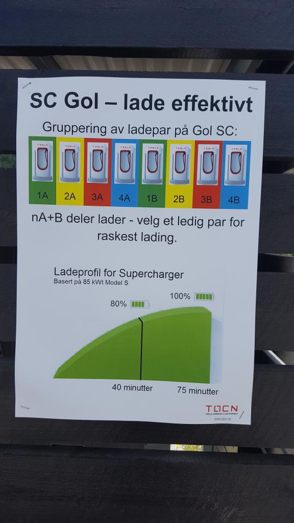

Just det, kom på att det satt ett informationsblad vid SC Gol som beskriver hur man ska ladda för bäst effekt. Tydligen Tesla Owners Club Norway som satt upp den.
