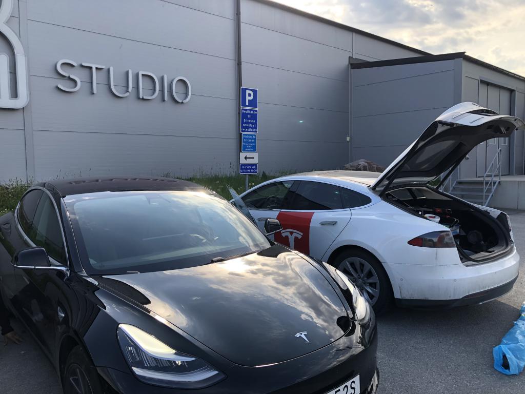

Idag kom Tesla Mobile Service och åtgärdade leveransskadan. Fixat på 15 minuter på parkeringen vid jobbet. Mycket smidigt!
Är det din svarta M3 som brukar stå vid Ericsson/Actics parkering Kista?
themax
Inlägg: 1969
Ort: Spånga
Re: Kända fel på våra nya model 3
Inlägg av themax »
hed skrev:
Ja, jag brukar lata mig ibland och lämna cykeln hemma ;-)

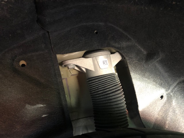

Hej, undrar hur det ser ut i era hjulhus bak? Känns som de har glömt att fästa "skyddsfilten" eller har ni det så också?
Jag har det så på båda sidorna...

Ska vara så enligt Tesla. Jag tänker dock sätta gummiduk över stötdämparen.

Tror att de hade det som ursprunglig plan men att det är en av alla småsaker som de rationaliserat bort för att de anser att det ej är nödvändigt samt minskar kostnad och produktionstid.
Jag undrar om ens 50% av alla möjliga skruvar/bultar används på trean :D

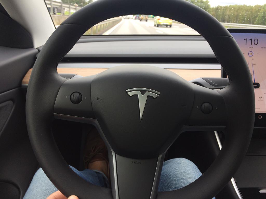

Hämtade ut min M3 LR RWD igår och är fantastiskt nöjd! :D Jag har dock ett fel som jag inte hört om innan. Ratten pekar åt höger när bilen går rakt. Pratade med killen som levererade bilen idag och han uppmanade mig att skapa ett ärende i appen så det löser sig säkert. Någon annan som varit med om samma fel?
På bilden svänger vägen t.o.m. liiiite åt vänster.
Boka in en hjulinställning.
Model 3 Long Range AWD
Precis superlätt fixat och absolut inget fel på bilen. Det är bara så att ratten inte riktigt linjerar med hjulens naturliga linjering. Detta kan hända om den som gjort hjulinställningen haft lite otur med hur ratten stod inne i bilen när han fixade inställningen, händer de bästa ;)

Det kanske går att lösa enkelt genom att justera styrväxeln en aning i sidled vilket är enklare än att göra en hjulinställning.
Nä, man gör så att man skruvar på p-ändarna, lika mycket på varje sida om inställningen är bra i övrigt. Men det är lätt gjort och kräver egentligen inte hjulinställningsmaskin.

Om något inte stämmer gör man alltid en hjulinställning...

Det händer att du varit inne på en hjulinställning och att då ratten hamnat fel, då behöver inte hjulinställningen göras om.
Men jag ska inte tjata om en sådan här skit sak eftersom ändå kunskapsnivåerna skiljer så enorm mellan olika medlemmar och att det bara blir missförstånd.

Förr i tiden så var det bara flytta ratten lite om den stod snett efter hjulinställningen.
Nu när det finns rattlägesgivare (till bla antisladd osv) och annat på rattstången så skruvar msn ändarna, precis som det sägs ovan.

Jag vidhåller ändå att man måste veta VARFÖR ratten står snett för att utesluta en hjulinställning...
