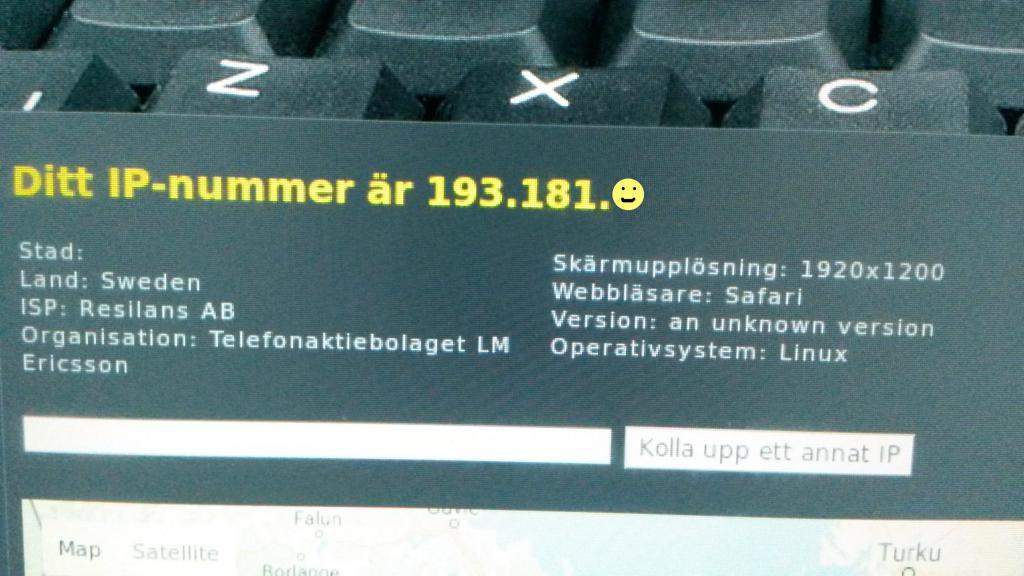

Det här får jag upp när man kollar operatören. Set inte ut som Telia för mig.
Re: Svajig 3G på senaste tiden
Resilans hanterar bara routingen.mati skrev:Det här får jag upp när man kollar operatören. Set inte ut som Telia för mig.
Här ser du några av deras kunder:
http://webb.resilans.se/customers.html
Telia är en av kunderna.

Vad jag fattar det som så har Tesla samarbete med Telefonica för Europa som sedan via olika roamingavtal i olika länder ser till att bilarna är uppkopplade. Tror inte att Tesla har ett bolag per land, skulle bli för bökigt att administrera och optimera. Vilka Telefonica sedan samarbetar med kan ju variera snabbt, kan också vara så att de har roamingavtal med flera operatörer på samma marknad.
http://www.gsma.com/connectedliving/new ... ith-tesla/
EDIT:
Ser att Telefonica bara gäller Tyskland, UK, NL och Spanien. Telia gäller för Skandinavien och Baltikum:
https://techcrunch.com/2014/04/01/tesla ... n-holland/
Detta kan ju dock ha ändrats. Tycker att det borde kommit en ny pressrelease i så fall dock.

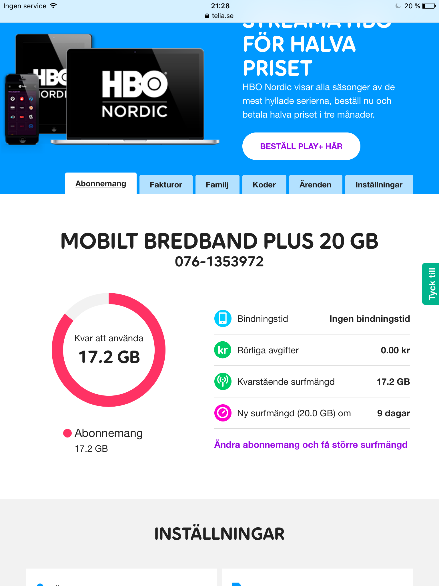

Jag kör med en 4G router i bilen och betalar månadsvis 99:- för 20 GB (Telia).mati skrev:Om detta är bestående så får man väl uppdatera sitt mobilabonnemang och köra Wifi via internetdelning. Ganska tråkigt med tanke på att bilen ska ha gratis internet inkluderat.

Sweet deal. Det måste jag kolla. Det gäller hela norden de 20GB va?+46 skrev:Jag kör med en 4G router i bilen och betalar månadsvis 99:- för 20 GB (Telia).mati skrev:Om detta är bestående så får man väl uppdatera sitt mobilabonnemang och köra Wifi via internetdelning. Ganska tråkigt med tanke på att bilen ska ha gratis internet inkluderat.

Jag hittar inget abonnemang på 20GB för 99:-. Kan du peka mig i rätt riktning?+46 skrev:Jag har inte läst Telias villkor, men gissar att de 20 GB som ingår i månadsabonnemanget inte är begränsat till att enbart gälla Sverige.grenhall skrev:Sweet deal. Det måste jag kolla. Det gäller hela norden de 20GB va?+46 skrev:Jag kör med en 4G router i bilen och betalar månadsvis 99:- för 20 GB (Telia).mati skrev:Om detta är bestående så får man väl uppdatera sitt mobilabonnemang och köra Wifi via internetdelning. Ganska tråkigt med tanke på att bilen ska ha gratis internet inkluderat.

Man måste tydligen ha fast bredband från Telia för att få mobilt bredband med 20 GB för 99 :- i månaden..grenhall skrev:Jag hittar inget abonnemang på 20GB för 99:-. Kan du peka mig i rätt riktning?
Tack! Jag har fiber från Telia. får dubbelkolla.+46 skrev:Man måste tydligen ha fast bredband från Telia för att få mobilt bredband med 20 GB för 99 :- i månaden..grenhall skrev:Jag hittar inget abonnemang på 20GB för 99:-. Kan du peka mig i rätt riktning?
EDIT: Kollade. Kan få 12GB för 99:-/mån. Känns ovärt.

249kr för 24 GB om man inte har Telias fasta bredband. För 99 kr får man bara 5GB. Räcker det kanske? Jag har ingen aning hur mycket man förbrukar i Teslan.
Hos Tele2 kostar 20GB bara 149 kr.
