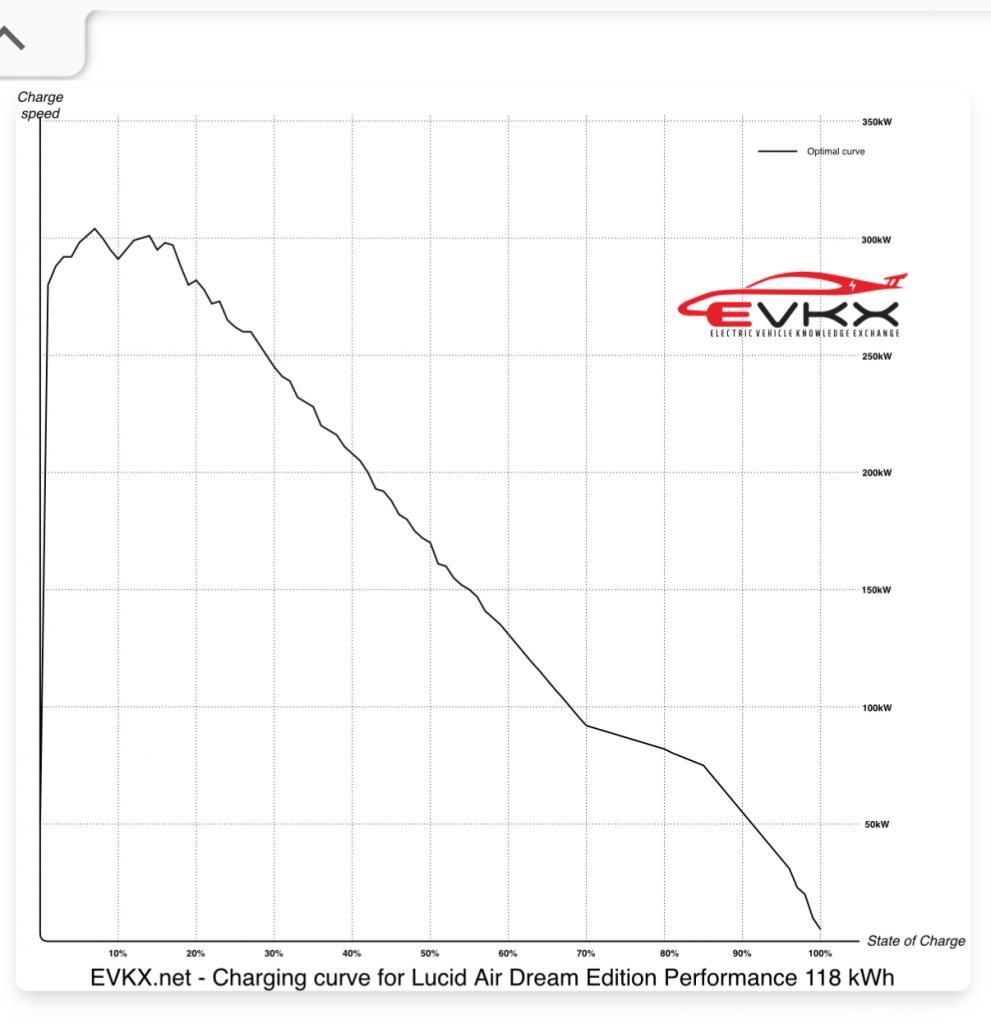

Lucid Air laddkurva, bilen har 2170-celler om jag minns rätt.
Kurvan är plan i början, därför att man har begränsat laddningen till 300kW av npgot skäl, precis som tesla begränsar till 250kW.
När kurvan börjar droopa nedåt är det pga att cellerna inte klarar att ta emot mer ström utan att lithium plating bildas (det kan ev bildas ”lite” ändå, men kurvan är strypt för att minimera lithium plating.
Att det går nedåt beror inte på kylbehov, och man kan absolut inte minska laddeffekten vid låg SOC för att öka den vid hög SOC. Då förstör man batteriet på kort tid.

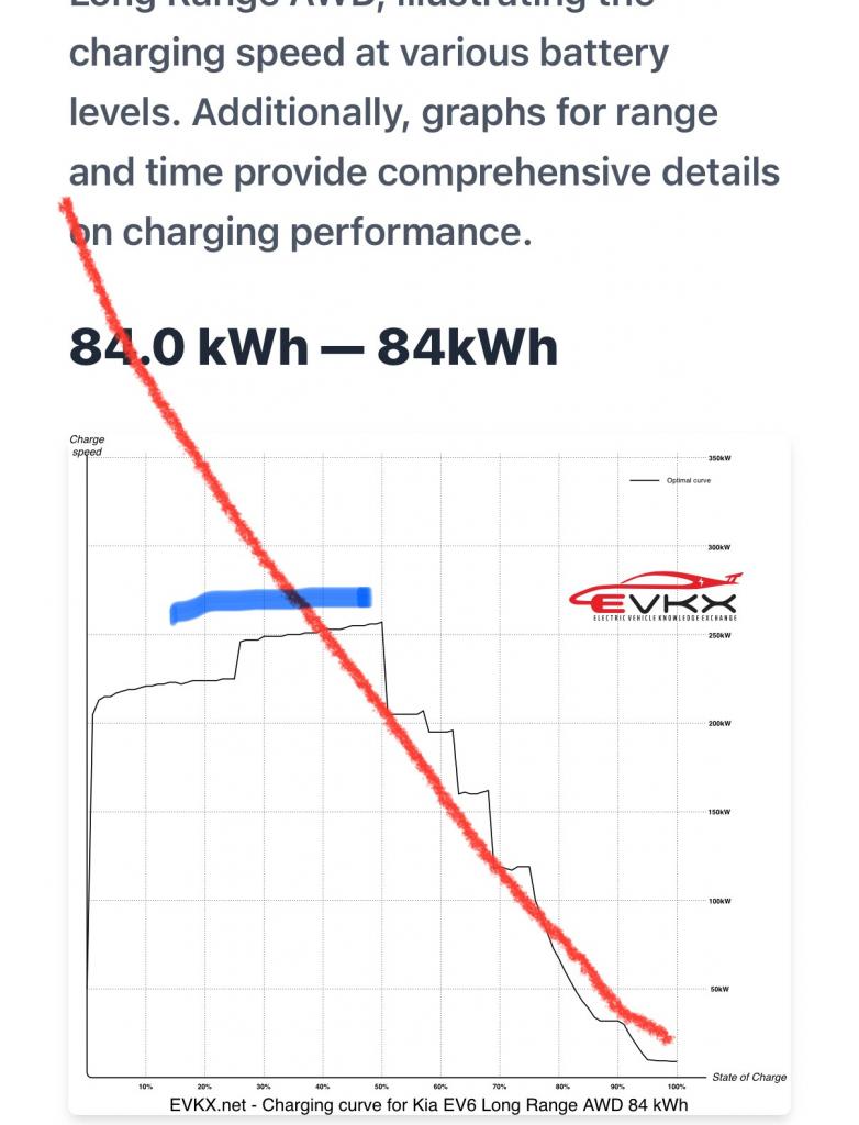

Laddkurvan för EV6:
Vi kan se att laddningen är strömbegränsad från ~25-50%
Laddeffekten ökar med ökad spänning medan strömmen hålla konstant. (Har för mig vi kom fram till att Kia kör med 350A max laddström även för Ev6 när vi diskuterade Ev9)
När laddeffekten börjar dala är det inte längre strömmen som begränsar utan battericellerna
begränsar enligt ovan beskrivet avseende lithium plating.
Den röda kurvan är en lite snabbt ritad kurva på det battericellerna i sig skulle klara.
För Tesla kan man faktiskt se den maximalt beräknade laddeffekten som batteriet i sig skulle klara när man läser av BMS-värden (BMS_Max Charge) och även den ser ut ungefär som den röda kurvan i denna bild. Det är alltså BMS som räknar ut hur mycket batteriet som högst får ta emot.
Min S hade ~280-285kWh vid låg SOC och förvärmt batteri som ny. Kurvan skar sedan maxbegränsningen 250kW och det är exakt enligt den som bilen laddade.
Forskningen visar att man temporärt kan ladda på liiite mer än batteriet egentligen klarar, och sedan tvärt minska laddeffekten medan lithiumjonerna letar parkering. Då får man det trapputseendet som många biltillverkare kör med (dock gör inte Tesla det, än)
