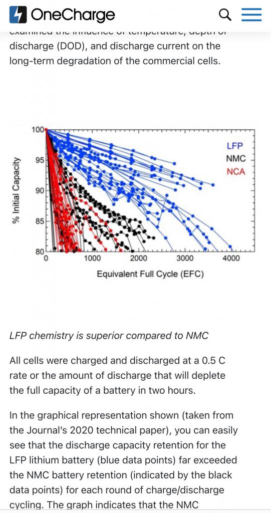

Nja, batterierna degraderas i samma takt. Om man följer rådet att ladda till 100% degraderas de snabbare. Cykler är inte en viktig parameter i personbilar, det är ändå så få cykler över bilens livstid att det är åldersdegradering som avgör degraderingen av batterierna.
Nja
Hittade ett AKKEE diagram 😊
https://www.onecharge.biz/blog/lfp-lith ... -than-nmc/
3P 19.3 / $ Pläd 22.12 / YP 23.8 / Juniper AWD 25.6 / VW E-UP 15.2 :) SigenStor 14,8kWp 25kWh

Om man ska långpendla och verkligen använda hela batteriet dagligen så är lfp tåligare. De tål väldigt många mil.
Det illustrerar precis min poäng. Det tar 30 år innan man når upp till 1000 cykler om bilen körs 1500 mil per år. Långt innan dess har batteriet dött av åldersdegradering.
