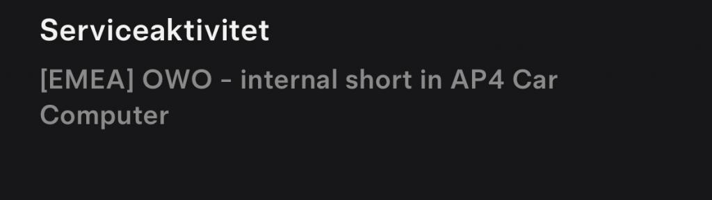

Hank81
Inlägg: 4
Blev medlem: 06 nov 2024 18:40
Re: Döda kameror visualisering mm
Inlägg av Hank81 »
Min Model 3LR hann gå 130mil sen dog GPS och alla övervakningssystem. Ligger en återkallelse på den nu. Hur är det i såna här fall, står Tesla för ersättningsbil under tiden bilen hanteras?

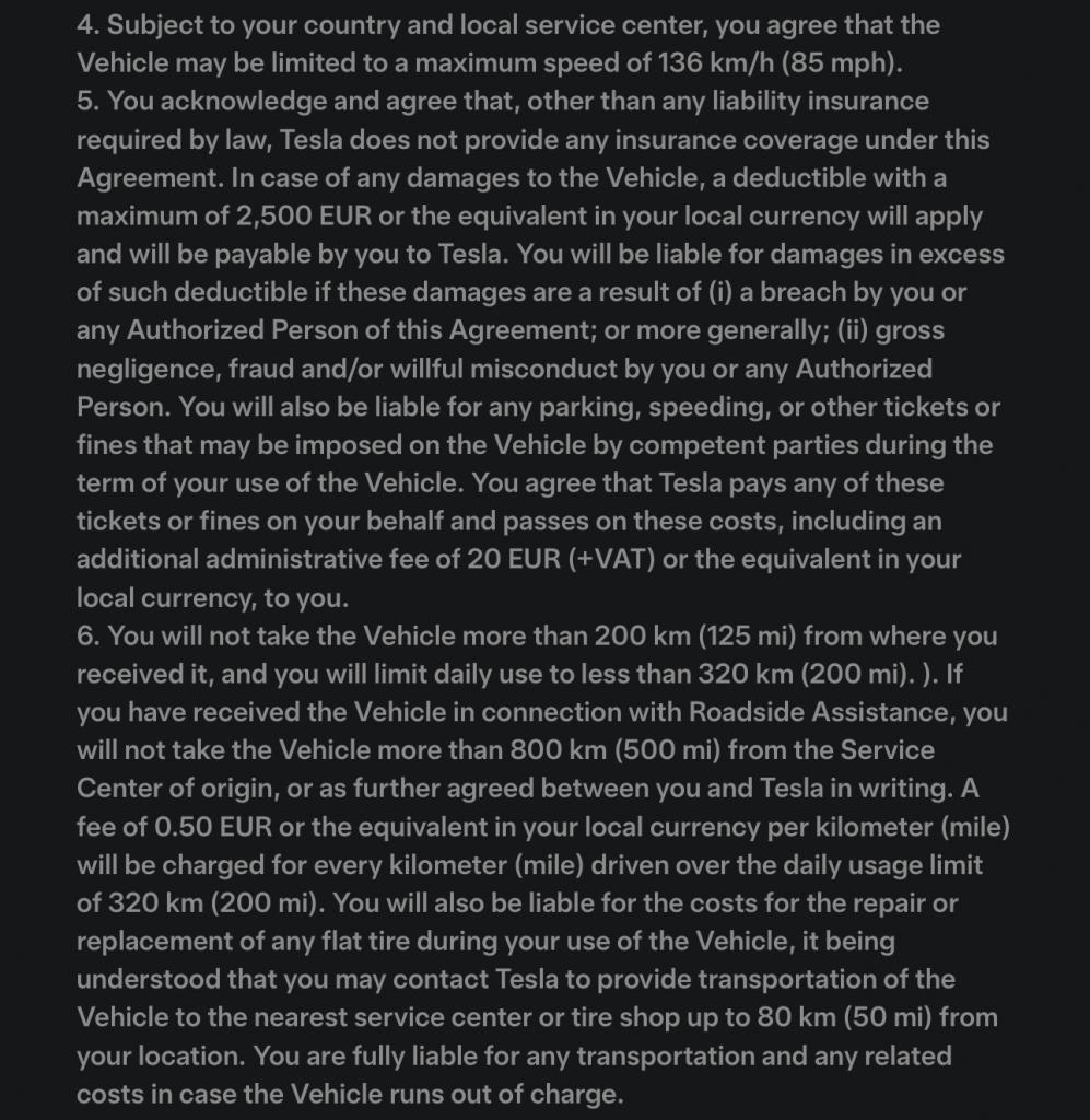

Gäller det fortfarande att Tesla inte helförsäkrar sina lånebilar? https://teslaclubsweden.se/var-radd-om-lanebilen/
Model 3 RWD 18" 2024
Model 3 SR+ 18" 2021
elonmask
Inlägg: 27
Blev medlem: 04 maj 2023 11:18
Inlägg av elonmask »
Dinsdale skrev: 27 nov 2024 19:17
Självrisk upp till 2 500 EUR. Och max 320 km per dag.

Fick nyss meddelande från servicen att de fortfarande inte har något datum för när de får hem en AP dator. ”Men hoppas de kan få hem en till mig”… Tidigare skrev de mitten på december. Man känner sig ju så hopplös som konsument i det här fallet. De nämnde också att de har rätt att återställa bilen inom skälig tid men vafan betyder det liksom?
elonmask
Inlägg: 27
De svarar inte gällande vad skälig tid betyder enligt de, utan skriver bara att de gör vad de kan för att få hem en ny dator. Så med störst sannolikhet händer inget i år, fy fan alltså. Kollar man reddit så verkar detta vara ett stort problem för många kunder med bilar från Kina. Blir så förbannad att jag inte ens kan göra mig av med bilen.
