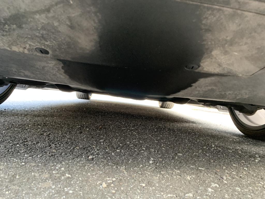

Oryd
Inlägg: 155
Blev medlem: 19 dec 2021 11:06
Re: Växellådsolja
Inlägg av Oryd »
intrest3
Inlägg: 93
Blev medlem: 16 mar 2022 20:33
Re: Växellådsolja
Inlägg av intrest3 »
Oryd skrev: 02 sep 2024 20:16
Hoppla, det ser inte så kul ut. Hur fixade du detta och vad kostade det?

intrest3
Inlägg: 93
Re: Växellådsolja
Oryd skrev: 01 sep 2024 00:40
SC är fullbokad så det blir att köra med begränsad hastighet ett bra tag...
Fick tid på torsdag som tur var. Prisförslaget var 1250kr om byta en o en o-ring. Får hoppas att det stannar där.
