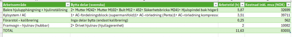

Har en Model S 2023 som närmade sig garantigränsen.
Beställde ett "Garantiutløpstest" i Norge på NAF. (~3000 NOK).
Fick en lista på fel (som jag absolut inte hade hittat själv)
Felanmälde sedan alla ärenden i appen och fick tid hos Tesla.
Allt täcktes inom garantin.
Så jag kan verkligen rekommendera detta när det närmar sig milen/året då garantin håller på att ta slut.
