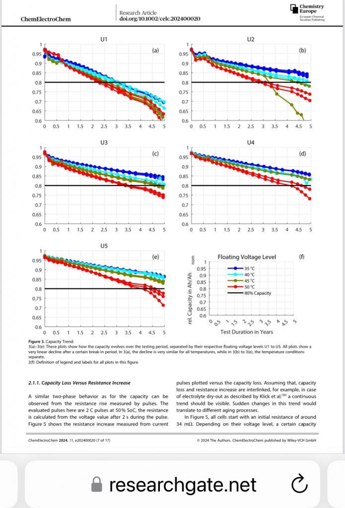

Denna bild visar calendar aging under 5 år med 18650 NCA-kemi. (Samsung celler som enligt detta test ligger lite högre än tester med Panasonic NCA som tesla kört med rakt av innan). Är bilen i fråga 4-5 år är det NCA.
Det är höga temperaturer, så hög calendar aging eftersom den beror på temperatur och SOC.
U1 = 80% SOC
U2 = 59% SOC
U3 = 45% SOC
U4 = 28% SOC
U5 = 25% SOC

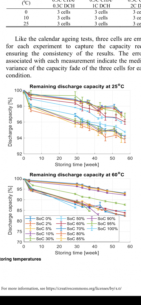

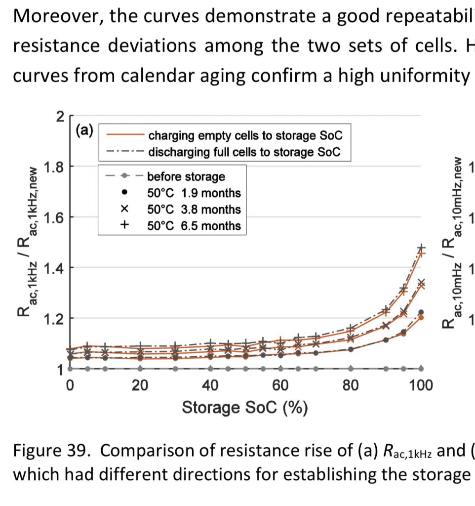

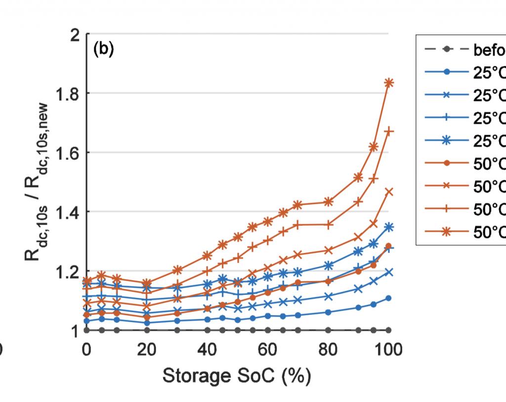

iAkita
Inlägg: 2819
Re: Laddning 80 %, optimalast laddgräns?
Inlägg av iAkita »
agehall skrev: 11 sep 2024 07:38
iAkita skrev: 10 sep 2024 23:24
Min poäng med inlägget är att man måste se forskningens begränsningar innan man extrapolerar till verkligheten. Det finns inte ETT tydligt svar om 80% är en optimal laddgräns eller inte, och inte heller ETT svar på om det är bättre eller sämre att ladda till 80% eller 100%. Det beror helt på hur körmönstret ser ut och hur ofta och hur mycket man har möjlighet att ladda. För mig gör det skillnad till det bättre att ladda till 80%, jämfört med om jag laddade till 100%. För någon som förbrukar 5% på väg till och från jobbet hade skillnaden antagligen varit mindre, och batteriet mått bättre om det cyklades mellan 55-45% istället för mellan 80-70% eller 100-90%.
Nu är du ute och cyklar. Du må ha rätt i din slutsats, men forskningen är entydig och säger en enda sak.
Sedan kan man ju skita i det hela och bara köra på också. Det fungerar ganska bra, men hela den här diskussionen handlar ju om vad som är bäst för batteriet och då är det ganska viktigt att motverka internetmyten om att 80% är en optimal laddgräns.
Jag är ute och cyklar, men slutsatsen är rätt :?:
Men strunt i det. Jag håller med om att 80% inte är en optimal laddgräns. Det tror jag inte jag påstod heller. Däremot vill jag nyansera det som börjar bli en forumsanning, det vill säga att det inte är bättre att ladda till 80% än till 100%.
Det som forskningen är entydig med är att det är dåligt att lagra celler vid riktigt hög SOC. Allra sämst är det vid 100%. De flesta av de studier AAKEE länkar till eller klistrar in figurer från är ganska korta, ett år eller så. Det behöver inte vara fel eller ointressant, men när man översätter resultaten till vardagligt bruk på längre sikt gäller det att vara medveten om vilka data man ska utgå från.
Studierna inkluderar ofta att cellerna lagrats vid olika temperaturer. De flesta tittar nog på resultaten vid 20-25 grader, då det känns mer realistiskt än resultaten vid 50 grader eller mer. Men den fysik och de kemiska reaktioner som orsakar att batterierna åldras och degraderas följer Arrhenius lag, det vill säga att reaktionerna accelereras vid högre temperatur. Ofta innebär en temperaturökning med 10 grader att reaktionerna går dubbelt så fort. Det vill säga om en studie visar en viss degradering på ett år vid 20 grader, så kan degraderingen av celler som lagrats vid 30 grader användas som en ganska exakt proxy för hur degraderingen hade sett ut efter två år. Och de celler som lagrats vid 40 grader som en proxy för hur degraderingen hade sett ut efter fyra år.
Då framträder en lite annan bild. Ta den här artikeln till exempel, som både visar att Arrhenius lag gäller för Li-Ion batterier (såklart) och att det klart sämsta på sikt för batterier är att lagras vid 100%, medan det är ganska liten skillnad mellan 80% och 50%. Även flera av de studier AAKEE länkat till visar liknande resultat om man fokuserar på de högre temperaturerna.
https://publikationen.bibliothek.kit.ed ... /117458694
Till sist: Innan man skriver att någon är ute och cyklar och att forskningen är entydig så kan det kanske vara bra att bilda sig en egen uppfattning, istället för att argumentera utifrån forumsanningar? I synnerhet om man vill klanka ner på någon annan som har gjort just det. Därmed inte sagt att AAKEE har fel. Det beror helt på vilken tidhorisont man beaktar.
Att ge rådet att det inte spelar någon roll om man laddar till 80% eller 100% ställer jag mig dock högst tveksam till, både av denna anledning och av anledningen jag gav i förra inlägget (som inte på något sätt sa emot vad AAKEE skrivit om batteriåldrande). Men de allra bästa råden att följa är att göra exakt som AAKEE beskriver: Inte ladda mer än man behöver, ladda ofta istället för mycket, och undvik snabbladdning om det inte behövs. Och bäst av allt: Ladda så mycket och så snabbt det går de gånger man behöver det. Det behöver inte göras mer komplicerat än så.
