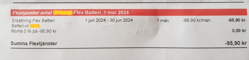

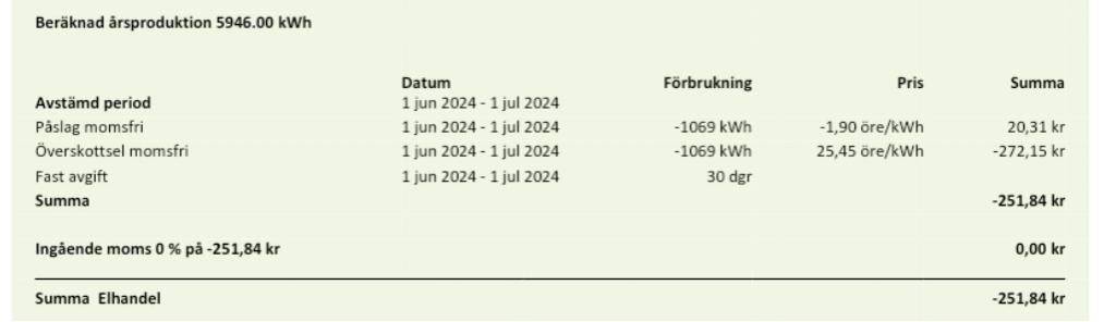

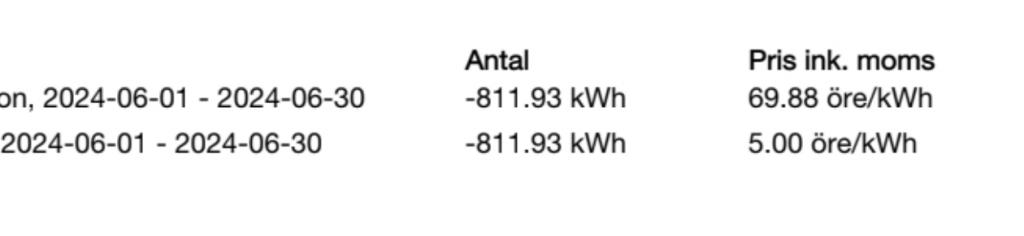

Jag har fått cirka 35 öre + 60 öre skattereduktion för det jag sålt under sommaren.
Stödtjänster ger inte mycket, jag har 14 kWh batterilager som kan mata ut 8 kW effekt.
Så här blev ersättningen för juni månad:
. Var tvungen att maila Varberg energi som jag använder med Ferroamp växelriktare och fråga.
Fick följande svar, jag önskade få se hela uträkningen.
Tack för din e-post!
Angående ersättningen på månadsbasis på fakturan
Tyvärr är det så här stödtjänstersättningen distribueras i dagsläget.
Vi jobbar på att våra kunder ska kunna se sin dagliga ersättning i appen, men den funktionen är inte på plats förrän i höst så månadsvisa prissignaler behöver fortsatt gälla.
Oavsett i vilken intervall ersättningen visualiseras kommer ni tyvärr inte att kunna se uträkningen då vi själva inte har den informationen. Ersättningen är baserad på hur din anläggning har varit tillgänglig över månadens alla timmar och vad priserna för stödtjänstersättningen har varit under dessa timmar. Något som de tekniska aggregatorerna hanterar innan uppgifterna skickas till energibolagens debiteringssystem.
Ovanstående gäller för alla energibolag på marknaden och vi sticker inte ut på något sätt.
Varför fick jag så lite pengar den här månaden?
Juni månads priser på FCR var det lägsta sedan mars 2022. Faktum är att juli månad har börjat ännu lägre, vilket kan vara bra att ha med sig inför nästa fakturering.
Vidare kunde anläggningarna bara budas ut på nattetid under månadens första halva då batterisystemen har arbetat mycket lokalt mot solcellerna på dagtid. Under månadens andra halva har vi haft mer lågtryck på vädret, vilket har lett till att vi har kunnat buda ut anläggningarna på både dagtid och nattetid.
Om du har ett batterisystem som är uppkopplat via CheckWatt, Varberg Energi eller någon annan aktör så får man ersättningen presenterad som ett belopp. Antingen varje dygn eller varje månad. Vi ska som sagt utveckla vår förmåga så att även vi kan visualisera summan varje dygn. Jag kan bara be om ursäkt att vi inte möter upp till era förväntningar i dagsläget här, men all vår utvecklingstid har riktats mot att få till förkvalificeringarna gentemot Svk som ett av de första energibolagen i Sverige. Tiden för GTM (go to market) är viktigare än hur vi debiterar/krediterar, vilket betyder att vi har fokuserat på att ni ska få ersättning från SvK före vår förmåga att presentera ersättningen på dygnsbasis.
Med tiden kommer vi att utveckla många fler funktioner för att maximera kundernas intäktsströmmar, men för att hålla tempot och ligga längst fram behöver vi fortsätta arbeta i sprintar och prioritera respektive utvecklingssteg noga.
Hoppas att du har överseende med detta. Kul att ha med dig som flexkund!
Med vänlig hälsning
