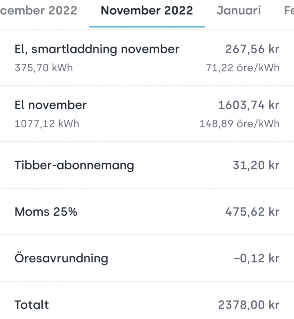

Dinsdale skrev: 18 sep 2023 06:50
50% gäller bara elen, inte överföringen av elen. Vi betalar tex 1,26 kr för varje överförd kWh (överföringsavgift + skatt) till lokala nätmonopolet. Att då spara 24 öre så totalkostnaden per kWh blir 1,50 kr istället för 1,74 kr ger inte 50% besparing utan 14%.
Vilket förstås fortfarande är pengar, men tittar man i exemplet ovan sparades bara 44 kronor på elbilsladdningen. Samtidigt är tibbers månadsavgift hela 49 kr, vilket gör att man totalt sett förlorat 5 kr på att ha Tibber jämfört med att betala samma elpris för bostaden som för bilen. Och då har bilen ändå laddat hela 850 kWh den aktuella månaden.
Nu syns förstås inte ström man sparat mha Tibber (de kan ju styra värmepumpar och annat), det kan fortfarande motivera 50 spänn/mån även en så pass billig månad som augusti. Men att välja Tibber enbart för smartladdningen jämfört med att helt enkelt bara ställa den gratis timern i bilen till att ladda mellan säg 00 och 04 (eller aktivera gratisläget "eco mode" på zaptec om man har en sån) får man nog räkna rejält på.
This!
Jag får uppfattningen att många som väljer Tibber enbart gör det för att få timdebitering för att ladda elbilen när det är billigast. Om man bara ska ha det till det så är det ju bättre att ha timdebitering med någon annan operatör istället (som inte har så dyr månadsavgift som Tibber) och istället bara använda Gridio så laddas ju bilen automatiskt när det är billigast.

Finns andra månader med. Styr relativt mycket med Tibber och jag batteri på g till huset
