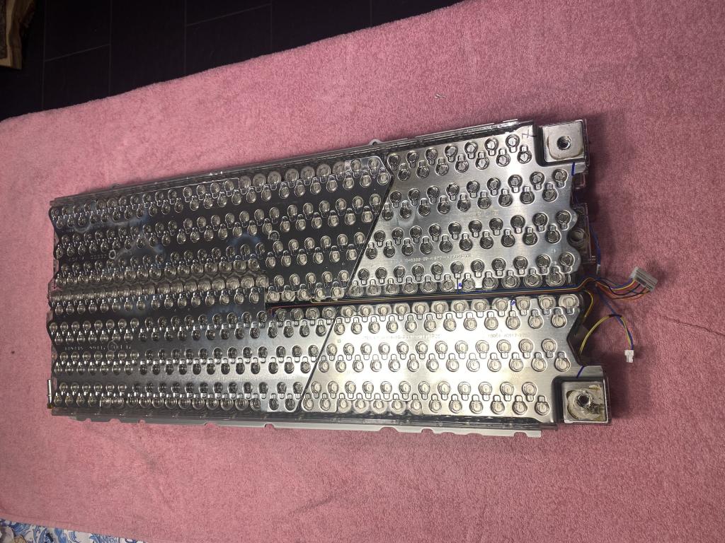

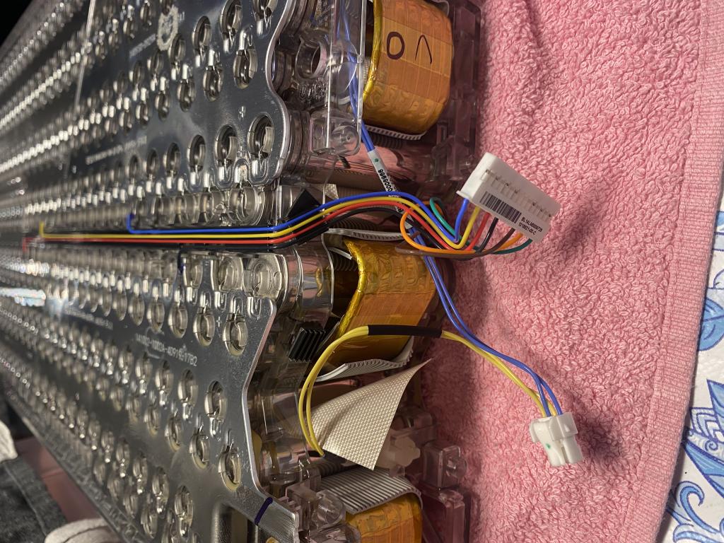

Några moduler är demonterade. Ska kolla mer noggrant ikväll. Inte hittat något konkret ännu men behöver som sagt kolla mer noggrant och kontrollmäta mer. Återkommer.

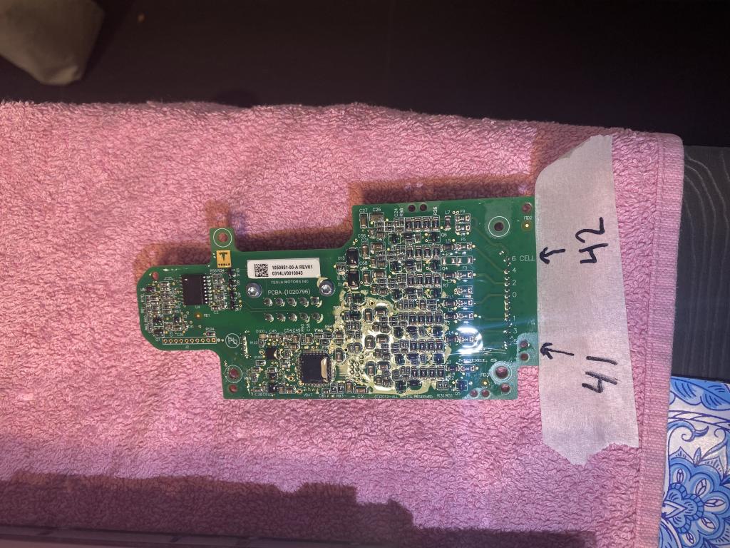

Kollat lite mer nu.

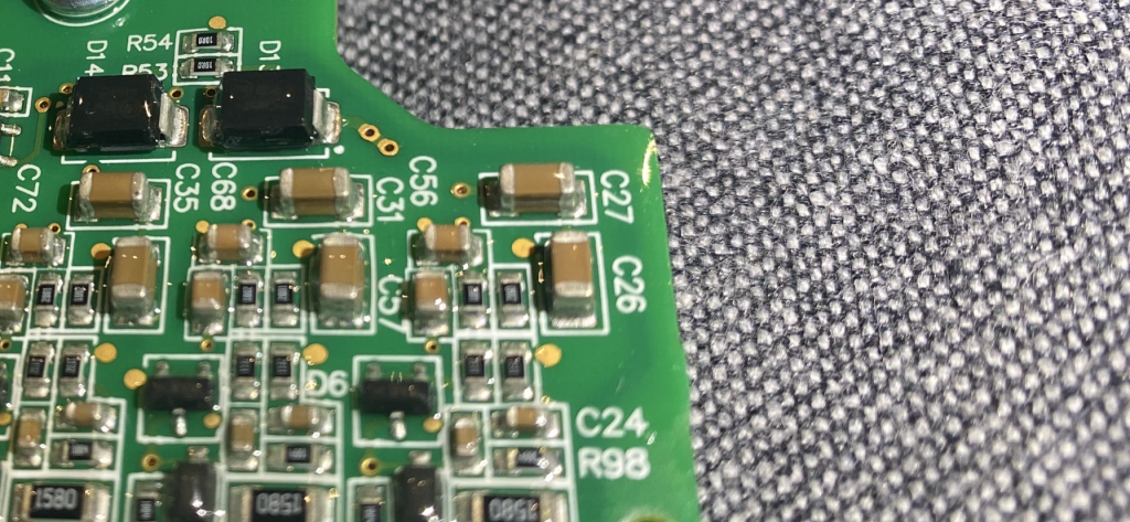

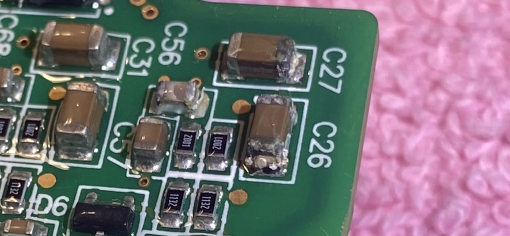

Vi tror att BMB kortet är dåligt för modul 7. Men ni får gärna dementera nedan teori eftersom vi inte är helt säkra och gissar en del🙂.
Modul 7 kretskort. Kolla C26 & C27 som ser grönaktiga och svällda ut:
Jämfört med modul 6 som ser fin ut:

Om man ska byta BMB kortet, behöver det programmeras eller är det bara att byta?
Verkar vår teori om att BMB kortet är dåligt stämma?

Bra jobbat och korrekt analyserat. Kortet är bara att byta men varför har det blivit sådär? Fuktintrång eller...
Vi har kort hemma och kan också reparera det ni har.
Inlägg: 7473
Re: Nästa steg vid dåligt batteri?
På den översta bilden på BMB, är det kvarlämnat flussmedel från fabrik eller har det läckt ut nå elektrolyt ur någon komponent? Konding?
(Tänker på det blanka partiet).

Inlägg av Richardk »
lator skrev: 30 aug 2023 22:10
Tack för feedback. Kan det vara så att lacken över komponenterna hade porer/defekter från tillverkning?
Allt har varit torrt och fint vad vi kan se hittills.
Håller med om att stora frågan är varför det blivit så på kortet.

AAKEE skrev: 30 aug 2023 22:36
Osäker. Planen är att visa kortet för en elektronik verkstad och få deras utlåtande. Sedan blir det nog kontakt med Lator 🙂
