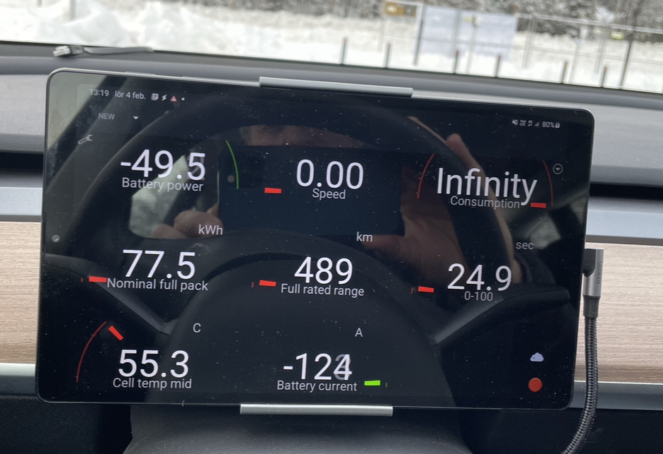

Tellus skrev: 12 aug 2023 15:22
Fremont 2021a med gamla panasonic batteriet?
Verkar bara ladda till 4,13 volt vs ny 4,18 (i vila). Kanske blir så naturligt när batteriet degraderas?
Eller är detta ett strypt 82,1 pack?
De första facelift 2021 från Fremont fick inte 82kwh, utan de fortsatte några månader med de "gamla" cellerna de kört med sedan Model 3 LR introducerades 2017. Det har ju några kwh mindre.
Detta kan hursomhelst vara ett exempel på "worst case" degradering.
Men man kan också spekulera om BMS gått in nån slags "safe mode". Är ju inte omöjligt att BMS lärt sig att bilen ofta SUC-laddas och står med 100%, och följaktligen strypt möjligheten att ladda helt fullt(därav 100% på displayen men 96% i SMT).
Tesla vill ju inte gärna att batterierna ska rasa, så de har ju en del tricks för att förhindra det.

Nej, det är det äldre 77.8 kWh-batteriet. Just 2021 strypte/de-ratade man Panasonic 77.8kWh för att ge samma kapacitet som det mindre LG-batteriet på 74.5-75kWh. De brukade nå lite över 75kWh, kanske 75.5 kWh strypta. Det motsvarar väldigt bra de 96.7% som BMS visar när bilen visar 100%.
Jag minns inte var de la spänningsgränsen, men det låter sannolikt att 4,13V med bilen vaken motsvarar 96.7%.
Jag vet att min M3P hade 95% var 4.13V med bilen vaken .
Nominal full pack är packens riktiga kapacitet, 68.8kWh. Nominal remaining 66.6kWh är när bilen är fulladdad stryp med 96.7% (men displayar 100% SOC på skärmen). 66.6/68.8= 96.8%, dvs (avrundade värden) samma som Scan My Tesla visar som riktig SOC.
Batteriet är degraderat till 68.8/77.8 = 11.5% vilket låter rimligt iom tid och hur den bilen använts som taxi med nästan bara supercharging.
TB-Björn verkar inte greppa det med de-ratingen helt. Hans degraderingsberäkning är off pga detta. Han har ofta fel i sina videos på rent tekniska saker kring batterierna, lite konstigt att han inte förstått saker bättre så mycket som han håller på och dessutom med tillgång till SMT. Såklart att han gör ett bra jobb med sina videos ändå, jag sågar inte honom alls utan noterar bara att det ofta inte är helt korrekt.

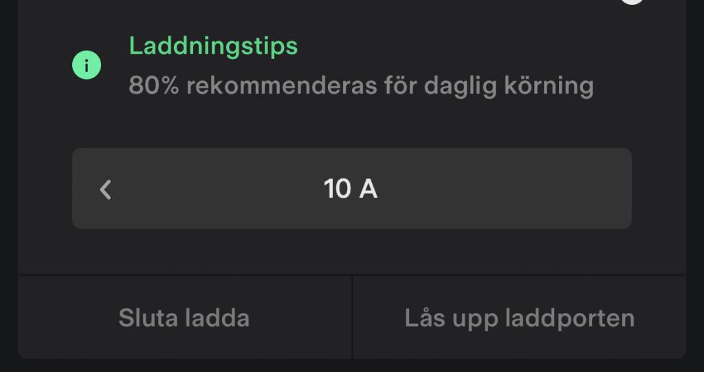

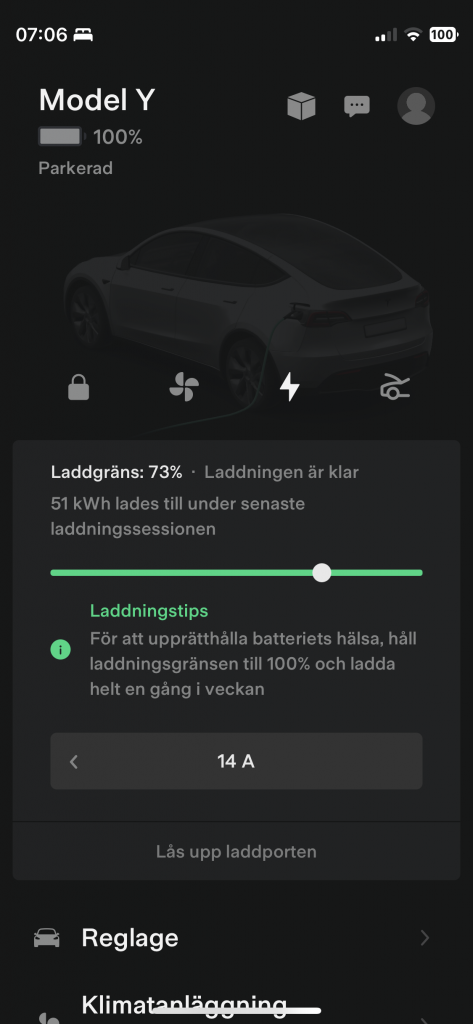

Är Teslas dagliga laddnivårekommendation ändrad från 90 till 80 ?

Tellus skrev: 12 aug 2023 19:32
Häromdagen stod det 90! Även om du är sämst i klassen verkar du i alla fall utnyttja bilen 😃. Du ligger på samma konsumtion nu som jag hade på dubbdäck!

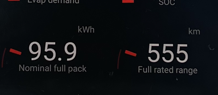

Tellus skrev: 12 aug 2023 16:55
Sämst i klassen :)
Du laddar lite högre än oss väl? Då kommer det tära lite mer. Men det finns ju att ta av...
Jag räknade lite på "Laddkonstanten" innan min NFP gjorde att bilen visar full range, då brukar Tesla öka energiinnehållet i varje km för att bibehålla EPA-rangen.
Från din bild ser vi 95900/555 = 172.8Wh/km.
Det ger runt 96.7kWh som degraderingströskel. Värdena på bilden är dock avrundade så det kan avvika aningens.
Jag fick mellan 172.6 - 173.4Wh/km så degraderingströskeln skulle hamna på 96.7-97.1 kWh.

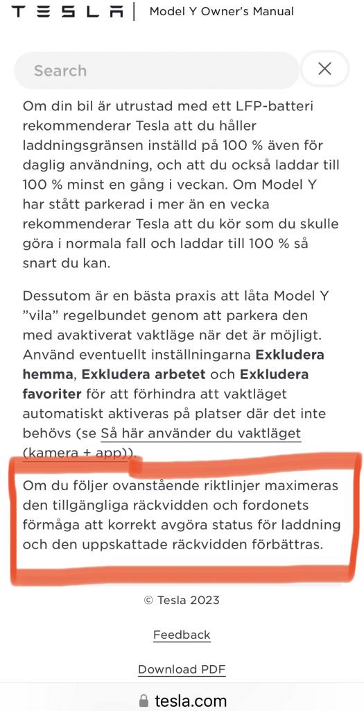

Det kom info i USA från någon för en månad sedan, som var först ut.
Sen verkar det bli fler som får det. Det ser ut som det kommer med en uppdatering med bilen. Samma appversion kan visa olika på olika bilar, eller snarare olika mjukvaruversioner. Antagligen 2023.26 som kommer med det...?
Tidigare stod det inget i appen om det och bara manualen hade informationen. "Upp till 90% för daglig" vilket i praktiken innebar att 50-89% var rekommenderat.
Kollade onlinemanualen tidigare idag (oklart vilken model) men där har man tagit bort "upp till 90" och ersatt med att Appen ger information för din bil.
Sen kommer det inte vara bäst att ladda till 80 eller 90% ändå, även om Tesla ändrar sina råd.
Fick du det på din Plaid? Uppdaterat till 2023.26.7?
(80% verkar inte vara på alla bilmodeller)

Re: Räckvidd ner på 90% av WLTP efter bara 7 månader
Inlägg av LarsaR »
AAKEE skrev: 12 aug 2023 21:33
Står så på min nu, gjorde det inte i början av veckan.
Samma på min S Plaid efter uppdateringen till 26.7.

jpetters skrev: 12 aug 2023 22:23
Japp, 23.26.7
Laddar till 55% oftast, ibland 90. Minst 95% av tiden SOC <55%. Sällan 100%. Laddar till 100 nu, får se vad det ger för range.
Siffran 555 i SMT fladdrade upp o ner mellan 551 till 559 idag när jag körde. NFP var dock konstant på 95,9kWh

Tellus skrev: 13 aug 2023 00:36
Fladdret beror på att Full rated range / Full ideal range är beräknade av SMT (rätt säker på det).
SMT tar displayad range / SOC och eftersom värdena har ett avrundningsfel så uppstår en variation när avrundningen varierar.
Vid 100% är det alltid korrekt, och ju lägre SOC desto större variation vilket är naturligt då avrundningsfelet blir en allt större del av SOC.
Korrekt range brukar ligga mitt i spannet, precis som du räknade innan 😀

Uppdaterade precis till den 2023.26.7 vilket ändrade "daily" till 80%.
Appen säger såklart inget om man väljer en lägre SOC, så det är bara hög SOC de vill undvika, inte låg. Såklart.
