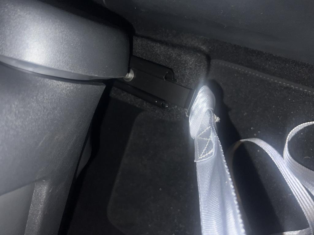

Långa bak och korta fram, befintliga skruvar körde jag med. Det fungerar men de där krokarna känns som att de är av tämligen mjuk metall och de böjer sig en del när man spänner fast stolen.
En variant är annars att peta remmarna mellan stolsskena och golvet, innanför skruven. Ev får man lätta något varv på skruven för att få till det lite enklare.

Skruva loss skruven i skenan, lägg fästöglan mellan skena/skruv, dra åt skruven. Använde Locktite/skruvlåsning för säkerhets skull.
Funkar hur bra som helst, framstolen går att köra bakåt nästan hela vägen (kanske stannar någon centimeter tidigare jämfört med inga öglor).
Fästöglor: https://www.kids1.se/produkt/fastoglor-extra-langa/

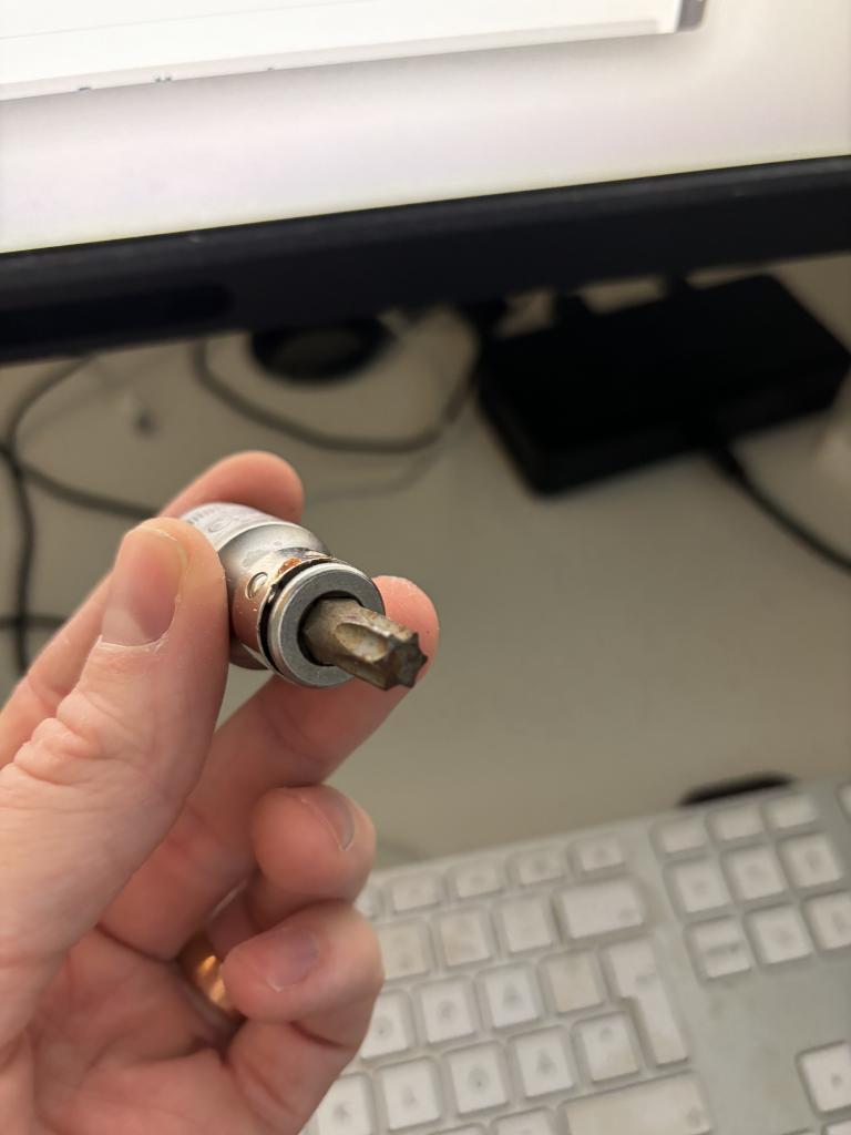

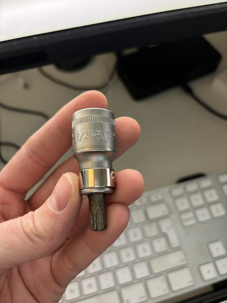

Oklart vad de kallas, för om jag googlar, får jag inte fram något definitivt. Men såhär ser de ut!
Update:
Jag är dum. Det är en hållare och en bit, biten är en T45.

Jag har försökt att lossa skruven, men den sitter ju som berget. Får man fråga hur du gick till väga?
Weektrader
- Inlägg: 3
- Blev medlem: 19 feb 2024 18:53
- Referralkod: ts.la/tim570496
- jonasl
- Inlägg: 4628
Re: Bakåtvänd bilbarnstol
Det behövs ett spärrskaft eller något som ger lite hävarm, med en skruvmejsel kommer det inte gå. De ska dras hårt och helst med momentmyckel så stolen sitter som den ska sen.
Weektrader
- Inlägg: 3
Jag har spärrskaft, men verkar inte ha rätt hylsa, vet du vilken som behövs?
Edit: en sån här T45?
https://www.biltema.se/verktyg/handverk ... 2000019333
