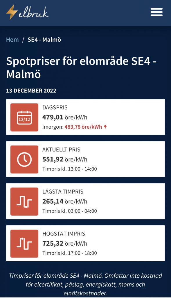

Spotpriset nästan snitt på 5kr/kWh imorgon
