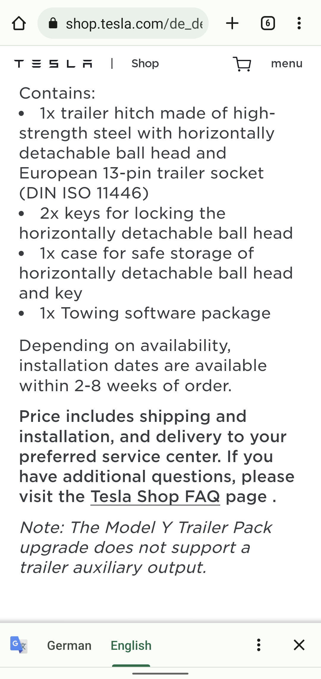

Du behöver gå in på en marknad som har samma dragkrok och kontakt...
Här är från den tyska sidan

Väldigt synd, hade ju varit användbart att kunna driva husvagn från bilens batteri!

Inlägg av malmer »
Lamporna och dylikt går ju dock från bilens 12V-batteri (15V numera), som är väldigt litet. Så det blir ju inte riktigt att driva husvagnen från bilens storbatteri direkt. Sitter väl en dc-dc-laddare däremellan som laddar upp småbatteriet såklart men den har nog inte så hög effekt skulle jag gissa så man vill inte riskera köra slut på det batteriet. Sen kanske att det är över 15V lite knivigt också. Vissa system kanske inte gillar det. Kan också vara något så enkelt som att kabelstammen som man kopplar in dragkroken mot i bilen inte har en lös 12V kabel för ändamålet.
