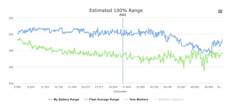

Jag har kört 5400 mil på två år. Laddade till 99% ( hade ställt in 100% men det hann inte bli helt klart). Bilen visar 494km av 507km range som ny.
Jag har istort alltid min bil ståendes med låg SOC, 35% eller lägre har vart normalt.
Den har stått många nätter under 20%.
Jag har många körningar ned till single digit SOC. Snitt-SOC i min log var 34% tills i våras. Efter att ha bytt jobb står den ofta hemma med 55% (laddar dit) så snittet var 45% sist jag kollade.
Jag har laddat ca 20% av energin på SUC, ca 45 ggr. Har laddat fullt runt 25ggr.
Det är inte SUC eller 100% som tär mest på batteriet, det är att stå med hög SOC!
Det gör ju inte min bil. Därför har min bil lägst degradering på teslafi jämfört med de som gått lika långt.

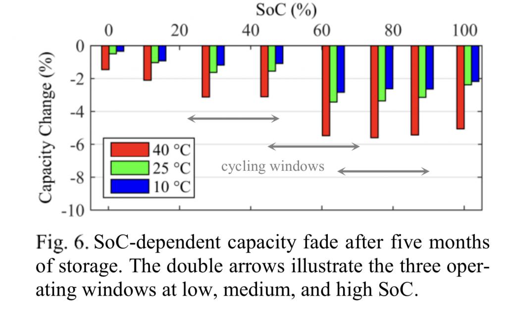

Det här är ett test på lithium ion 2170 med NCA-kemi, dvs samma som Tesla alltid kört, fortfarande kör i M3/Y i USA.
Sannolikt är det rent model 3-cellen som Panasonic gör:
Vi ställer frågan igen:
” A lithium ion battery will get damaged if left at 100% SOC. Time at 100% must be reduced to save the battery from damage.”
Du måste ned till <40% SOC för att få mindre degradering än vid 100%.
Kärnpunktenär alltså om batteriet skadas.
Skadas batteriet? Eller degraderas det bara? (Hög SOC ger ökad inre resistans men det är överkurs här).
Egentligen degraderas batteriet minst vid 0% SOC, och om det skadas av 100% så skadas det ju av alla andra SOC också, jämfört med 0%.

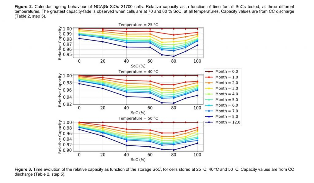

För balansens skull slönger vi in en
bild på 18650 NCA, motsvarande model S/X:
Skadas av 100%?
Å för MIC- och Tysk-Teslor slänger vi in en bild med NMC och LFP:

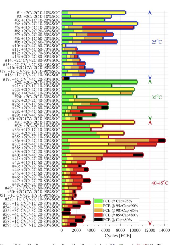

För tex ett lipobatteri är det sant, med väldigt stora strömmar för tex Radiostyrda applikationer.
För Tesla vet vi att Tesla begränsar strömmen med låg SOC och låg temperatur ganska rejält. De har säkerligen tagit hand om det så att du kan hålla stumt utan att batteriet lider.
Tittar man på forskningen så ser degradering pga halvstora strömmar, dvs 4C eller så inte ut att vara negativt vid låg
SOC, utan tvärtom bättre vid låg SOC.
4C blir runt 300kW i en model 3/Y LR så det är ganska mycket effekt.
Titta på bilden, det är inte NCA-celler men
den Bästa sammanställningen av olika SOC /temp och degradering.
Jämför 4C med olika SOC-intervaller, jämför de med 10% cycler inom samma temperaturintervall.
4C finns för 10-20%, de slits mycket mindre än 4C 60-70%
2C finns för 0-10% också.
I något fall är 40-50% lite bättre eller ungefär lika, i alla övriga fall är 0-10% mycket bättre än 30-40/40-50/60-70% osv.
Jag hade bestämt mig att köra mjukt under 20% innan bilen köptes men det visade sig att bilen löser det själv med effektbegränsning så det behövs knappt tänkas på.
Det finns mycket mer i ämnet, tex bästa temperatur för cykler och att ett riktigt kallt batteri slits mer om man kör hårt med hög SOC också. Överkurs här och nu, jag tror man kan köra med lite insidan av huvudet och resten löser Tesla automagiskt.

Ska man tolka det som att <70% SoC är rimligt för LFP?
Nissan LEAF 40kwh 2018
Inlägg: 6800
Re: Degradering av batteriet
Forskningen tar nåt år så vi ser inte tester på de nyaste batterierna idag.
Det har dock inte ändrats jättefort pch grunderna är ganska lika mellan olika kemier.
Gissningsvis har man fått ned calendar aging lite på LFP, i övrigt fungerar de nog ganska lika som innan.
Troligen är steget där calendar aging minskar kvar runt 70%, så svaret på frågan är ja.
Sen ser vi tydligt att 100% har lägre degradering Vid 100% än vid 80-90% för de ca 6 första månaderna därefter är det lika vid normala temperaturer.
Man behöver inte vara rädd för att ladda 100% med moderna LFP, precis som Tesla säger.
