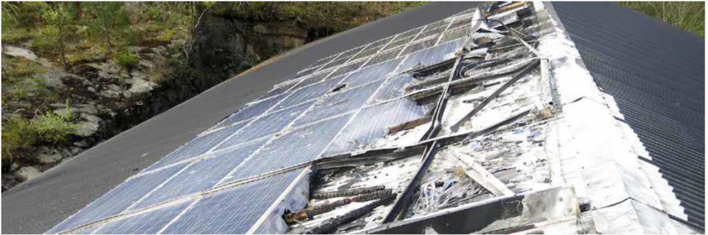

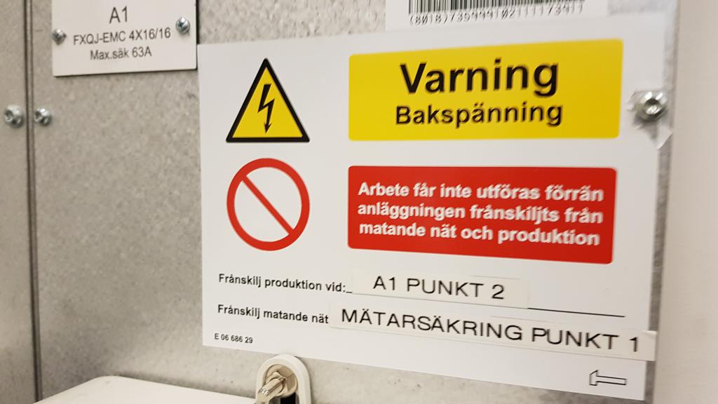

Det blir normalt inte någon strömkrets mellan den (eventuellt) jordade vattenstrålen och solcellernas DC-krets.
Strängkablarna på DC-sidan är isolerade från elnätets jord.
Det är möjligtvis om räddningstjänsten måste upp på taket och lossa någon panel, för att kunna göra hål i taket, som viss risk finns.
Då måste stränkabeln kopplas isär, men oftast sitter det snabbkopplingar under varje panel. Fast det kan blixtra och spraka lite, då solcellerna inte går att stänga av, och det är väldigt olämpligt att hålla i plus och minuskablarna samtidigt förstås.
Det har vid något enstaka tillfälle skapats elbrand på solcellstak, stränkablarna gick då över en vass plåtkant och det blev kortslutning med brand ovanpå yttertaket.
Finns även krav att vid räddningstjänsten angreppsväg skylta upp att solceller finns på byggnaden och hur de stängs av.
