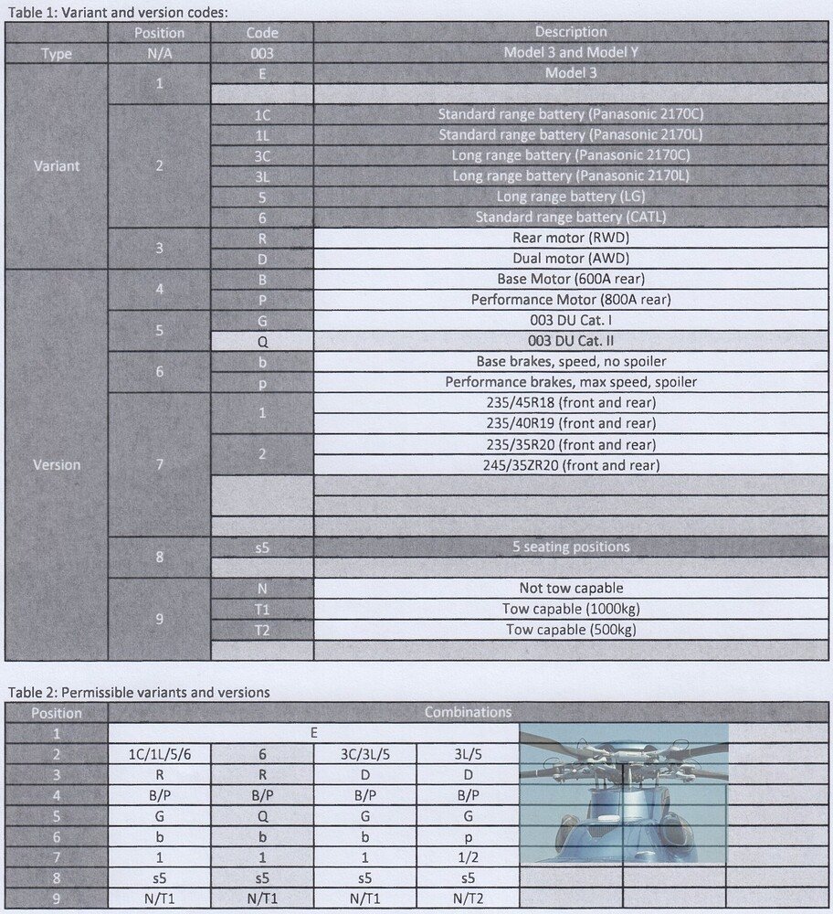

Det stämmer inte riktigt. Det är enkelt att kontrollera vilka motorer som sitter på en specifik bil via transportstyrelsens sök på reg-nummer, under fordonsidemtitet.
En LR har normalt versionskod ”BB1” ( +S5 +N eller T1/T2 beroende på drag eller ej).
Första B:et i ”BB1” står för Base motor(600A)
Rear.
M3P Performance har normalt PP2(+ samma tilläg som ovan), där första P:et står för Performance motor(800A) rear.
[Edit]Tabellen ovan är den senaste. Tesla har lagt till information efterhand.
Tex kan en 2019 ha long range versionskod BB1N och ”S5” tillfördes senare i denna vertifieringslista.
På batterisidan hette alla Panasonic E3D tills alldeles nyligen då man förde in C eller L för att skilja på vilket panasonicbatteri bilen är utrustad med.

Det betyder inte att hårdvaran skiljer, endast att de tar ut mer effekt ur dem(vilket ju styrs av mjukvara).
Elon har själv sagt att de enbart testar P-motorerna lite mer(om dom verkligen gör det är dock oklart...).

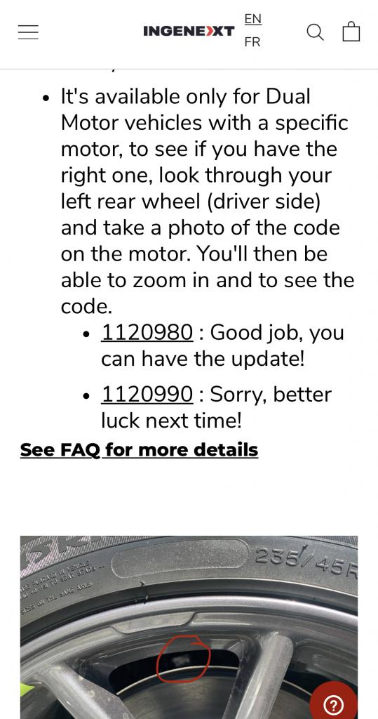

Det beror på vilken bakre motor man har i sin LR.
Alla model 3 performance har artnummer som slutar med 980. Vissa(äldre LR) har den motorn också.
Den nyaste bakre motorn heter 990 och sitter i LR numera, om jag fattat det rätt. Har man den motorn får man inte ut samma effekt som P.
Den angivelsen i variantnumret i regbeviset syftar sannolikt på motortypen.
Ghost Upgrade - Why is it restricted to the 1120980 rear motor?
The power electronics are superior in the 1120980 motor. Model 3 Performance models all have this motor number. The 1120990 motor is less powerful so it’s impossible to increase the power by 150HP. The Boost 50 module is the maximum power for this engine.
I klartext verkar skillnaden i motorerna ligga i att 990-motorn saknar ett antal MOSFET(effekttransistorer). Sannolikt används MOSFET:arna för att reglera och leverera strömmen, och har man färre MOSFET blir det lägre ström och lägre effekt.

Det jag såg när jag kollade runt var att 990-motorn ska ha införts tidigt 2019, och att det under en kort mellanperiod tillverkades med både ock.
Har man en svensksåld är nog sannolikheten rätt stor att det sitter en 990-motor monterad.
