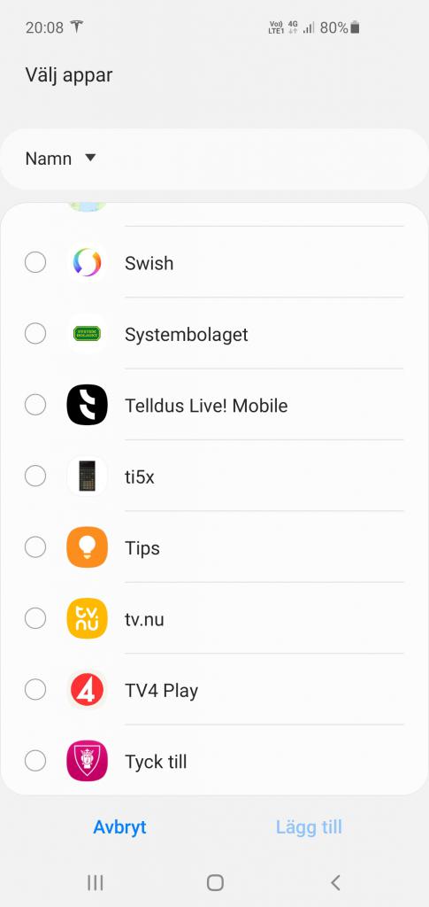

Jag följde ett annat tips tidigare...Dexter skrev:Kontrollera hur tesla appen är inställd som det nämndes tidigare i tråden.
Ligger under:
Inställningar/Enhetsvård/Batteri/Energihantering för app/Appar som inte försätts i vila/Lägg till appar
Välj Tesla appen.
Vet inte om du redan gjort det på detta sättet.
Värt att prova i alla fall.
Om jag följer din sökväg så finns inte Tesla i listan över appar!?
Re: Låsa upp med mobilen
Man ska ju välja app att lägga till, men Tesla finns inte med i listan?Dexter skrev:Går det att välja lägg till?

Tesla-appen finns inte med under Appar i viloläge eller Appar i dvala heller, varken som vald eller som valbar.
Märkligt, skall man avinstallera appen och installera på nytt?
Jag hade nog provat att installera om Tesla appen eftersom den inte syns i telefonen.
Nu har jag ominstallerat appen och då finns den med i listan och kan väljas bland Appar som inte försätts i vila!Dexter skrev:Jag hade nog provat att installera om Tesla appen eftersom den inte syns i telefonen.

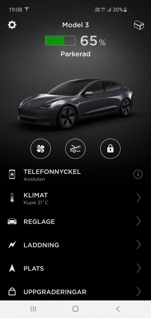

Nej, telefonen och bilen ansluter inte automatiskt, och därför fungerar inte telefonen som nyckel heller.
När bilen är låst står det Ej ansluten i telefonen.
När jag sitter bilen är telefonen ansluten.
Jag sitter nu i soffan i vardagsrummet och bilen står på andra sidan gatan, utanför köksfönstret. 15 meter med betongväggar och fönster mellan, och det är tydligen precis på gränsen eftersom jag får notiser på klockan lite nu och om att bilen är ansluten.Dexter skrev:Det verkar inte vilja som du vill tydligen.mikebike skrev:Nej, telefonen och bilen ansluter inte automatiskt, och därför fungerar inte telefonen som nyckel heller.

Räckvidden är alltså inte problemet, utan att Bluetooth somnar in när telefonen/skärmen inte är igång.
Jag hittar ingen inställning för att hålla BT vaken i min Samsung?
